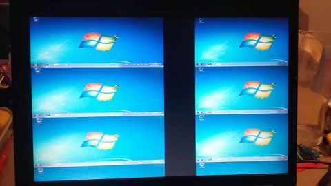

F_Gergely
Papooo #36984 üzenetére
Nem szarakodom ilyennel, laptopbol csak uj, min i5. Ez nem az en gepem sogorome de o is ugy van vele, hogy akkor vesz masikat, de azt mar velem. (Ezt a lenovot tescoban vette mert valami agyas rabeszelte de ez 3 evvel ezelott is egy szar gep volt).
Szoval lesz masik, ez meg megy a levesbe.
A bekapcsolo gomb amugy jo, valami a vga-val van az tuti. -

F_Gergely
Papooo #36980 üzenetére
AMD procis de pontos foglalatot nem tudok.
Memoriat kicsereltem, nem az a gond.
En a reszemrol feladtam, memoriat hdd-t kiveszem es eladom alkatresznek.
A ventit neztem fuj meleg levegot. Tulmelegedest azert zarnam.ki mert amig megy addig megy, de ha ujrainditod vagy kikapcsolod es bekapcsolod a kepernyo fekete, hallod hogy elindul, majd par masodperc mulva kikapcsol magatol visszakapcsol es ezt csinalja vegtelenszer.
Ha tulmelegedne akkor menet kozben is leallna, de nincs vele gond ha elindul. A gond az hogy 10bol kb 1x indul el normalisan. -
Papooo
F_Gergely #36977 üzenetére
A procirol a hőt egy réz hőcső (a benne lévő gáz) viszi el a hűtőbordákig, amit a venti levegője lehűt, vagyis "kifújja a meleg levegőt"
Ha a hőcső sérült, akkor a meleg nem jut el a bordákig, azaz a venti a hideg bordákról fújja le a levegőt, a proci pedig izzad a saját hőjében.
Ha nem hűtés vagy ram hiba, akkor még tennék egy próbát akksi nélkül és esetleg érdemes lenne egy másik töltőt is megnézni. -
F_Gergely
Papooo #36976 üzenetére
Szia,
Koszonom a valaszt, oszinten szolva ezekre gyanakodtam en is, csak az a furcsa, hogyha kiveszem az akksit varok fel orat es halozatrol kapcsolom be igy elindul. Melegedest en kizartam, infrahomerovel ramertem teljesen jo. Viszont azt irod "hideget fuj" , ez voszont nekem uj (laptoppal igy nem foglalkoztam melyrehatobban), ez mit is takar pontosan?
Memoriara tippelek en is de ma futtatok le ram tesztet ott kiderul ha hibas (eddig mindig kiderult ha ez volt a hiba).
Neten olyasmit irtak hibanak hogy a vga kartyanal megy szet valami elwktronikai resz es ez okozza a hibat. Meg ez is lehetne csak nem tudom pontosan mire gondolnak, illetve ezt hogy zarjam ki vagy teszteljem le.
A bios a masik, ha UEFI-re allitom akkor halozati kartyarol akar bootolni, ha visszaallitom legacy support-ra akkor oke. Amit azert nem ertek mert ha UEFI-re allitom a merevlemezt latja a biosban megis olyan mintha UEFI alatt nem latna. Erre szamit valamit? -
Papooo
F_Gergely #36975 üzenetére
Ne verd szét, működésképtelenül is megér vagy 20-25 ezret
Menjünk sorba:
Melegedhet a proci - újra kell pasztázni
Elszállt a hőcső (hideg levegőt fúj) - hőcsőcsere
Rossz az egyik ram modul - más rammal tesztelni a gépet, ill más gépben tesztelni a ramot.
Lehet mezei alaplaphiba is -

Nem találtam erre topicot ,megkérdem itt,mert ez elég aktív . 2 napja csinálja a laptopom, hogy ahogy kikapcsolom, rá 2mp és bekapcsol saját magától . Folyamat ezt csinálja , nem lehet kikapcsolni... mit kene megnéznem, beállítanom ? Eddig 1 éve használom, és soha nem csinálta ezt.
