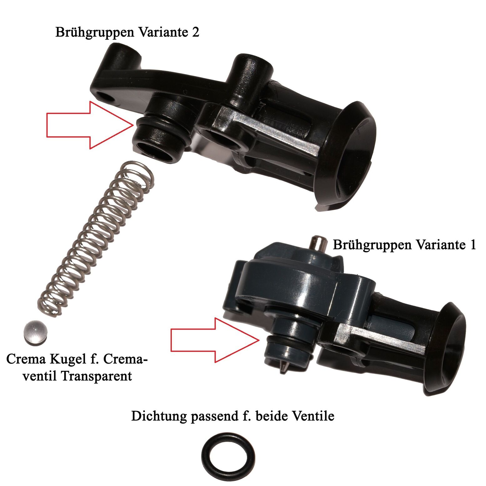

#85578752
Nem bonyolult, ez a kétféle crema szelep szokott a főzőegységen lenni, a 2-es típus van a legtöbb újnál. A most emlegetett Gaggia Accademiában meg Babilában van egy plusz szabályozható szelep, amivel állítható a lefolyás, mint régen a Taleákban.
A kétféle szeleppel ezt lehet könnyebben megvalósítani, csak sajnos fixen. De ha jól be van lőve, nem nagyon kell hozzányúlni.
A lényeg, hogy bent marad a nyomásfokozó rugó és golyó és rá kerül az 1-es típusú SBS. A rugót szét lehet húzni, önmagában ez is elég lehetne de ezzel a kombinált megoldással jobb eredményeket értem el.

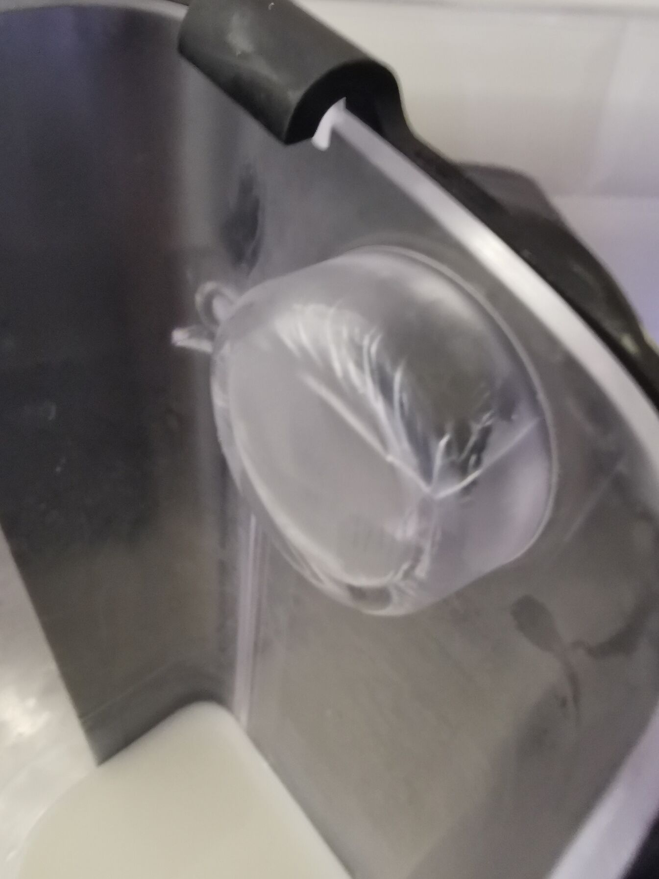

Ennél az új 5400/4300-as sorozatnál jött elő, olyan mint amikor először és utoljára kiforrázza az ember az akril kulacsát és bepókhálósodik...
#85578752
MegalodonS #4173 üzenetére
Igen, nem bírja a nagy hőt. Keresd meg a Philips ügyfélszolgálatot, küldenek alkatrészt.
MegalodonS
Ket honapja vettem, egy Philips EP5446/70 gepet es a tejhabosito resz mar torik
Valaki talakozott mar ilyennel??

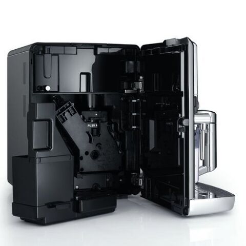

Revolit
Sziasztok, van egy Philips automata espresso gép, még egy éves sincs, garis.
Elkezdte random adagolni a vizet, értem ezalatt, hogy hol fele annyi kávét ad ugyanaz a program, hol majdnem teljes mennyiséget.
Küldjem be gariban? Vagy jobban járok, ha magam állok neki takarítgatni?
