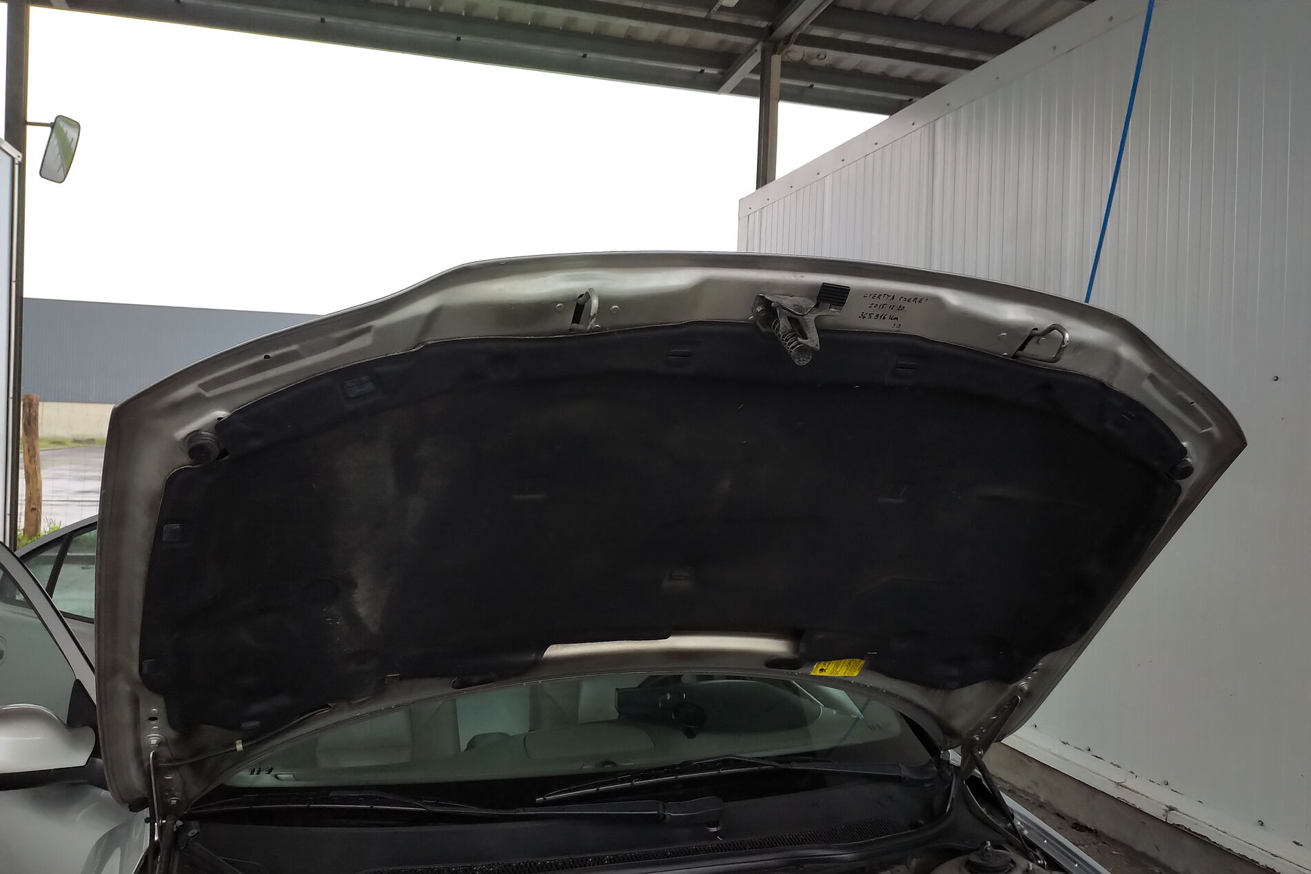

Én ilyet vettem. Ragasztás előtt ipával + mikroszálassal kétszer áttöröltem a felületet. Illetve itt találsz tőlem egy szösszenetet.
Kocsi függő, lehet hogy a motorháztetőre kell, lehet hogy mid a kettőre, lehet hogy ahova záródik a peremre (ha van). Ezt ki tudod egy kis darabbal próbálni hogy hogyan működik jobban.
Csak motorteret szigeteltem még így, a vicc hogy miután megcsináltam az S80-at és vittem szervízre ott láttam egy újabb 2010 utánit, és azon már volt gyárilag elöl is szigetelés.
Ajtóknál is értelemszerűen, ahova jobban kiadja.

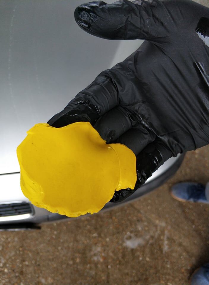

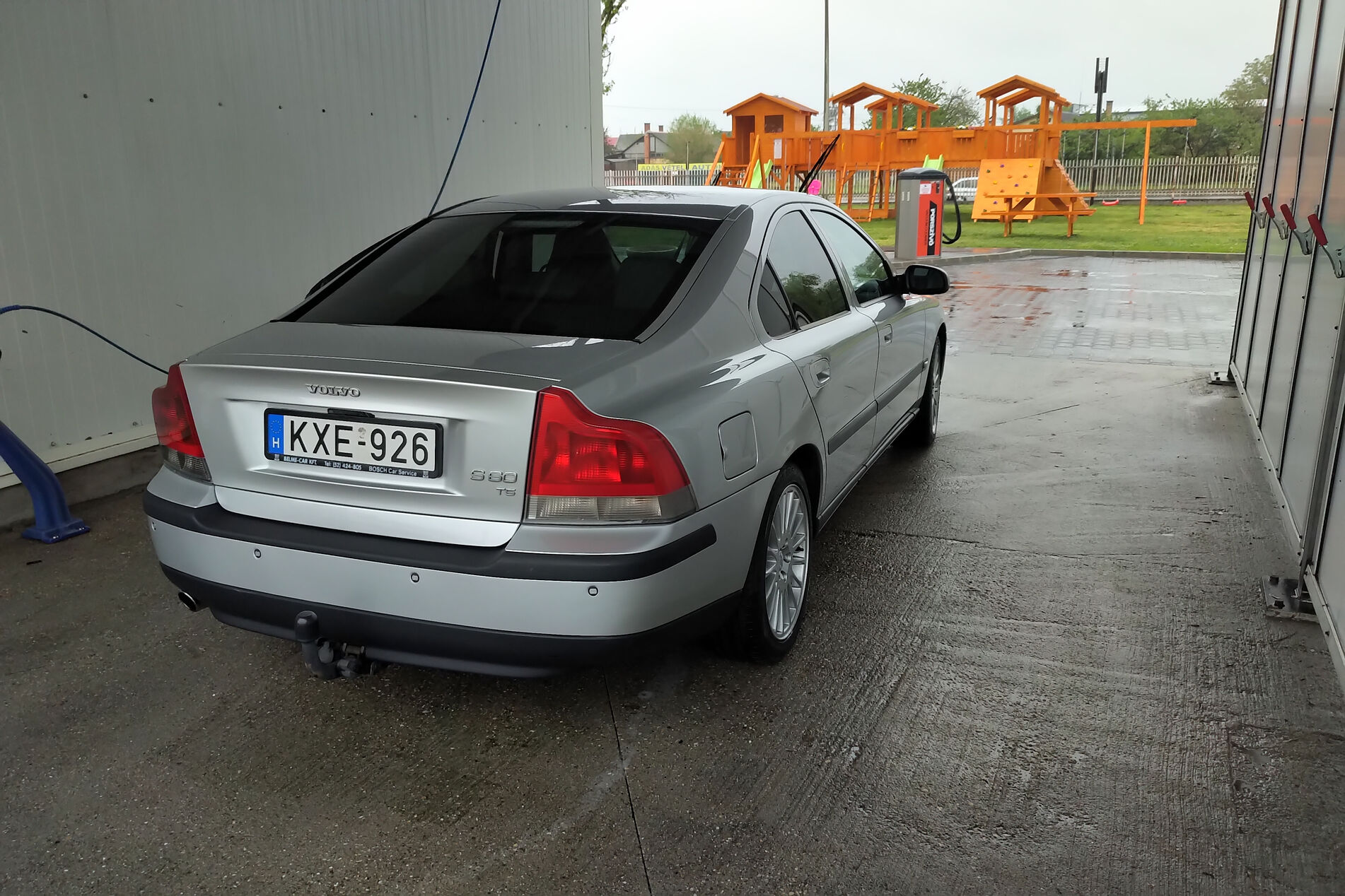

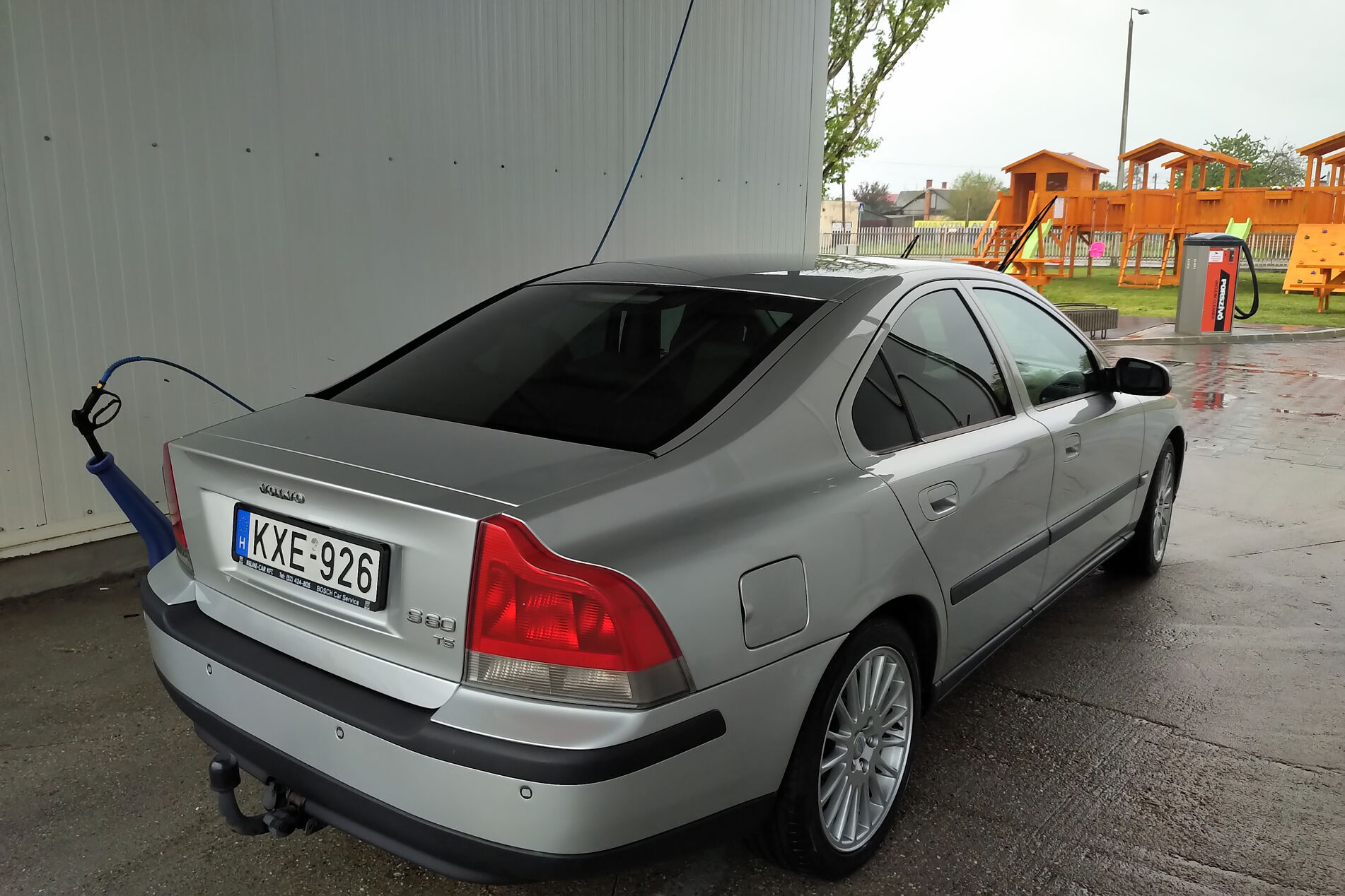

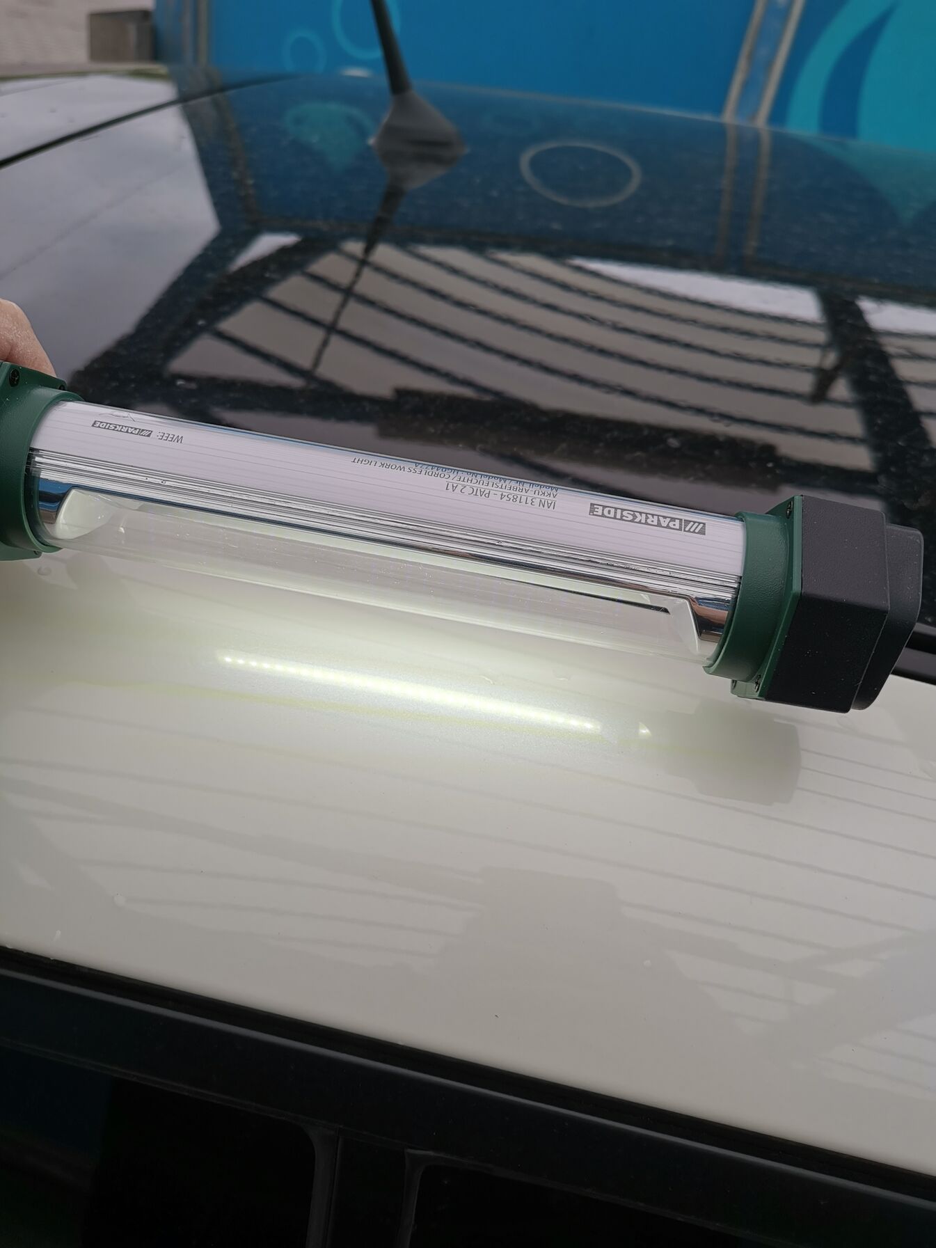

Túl vagyok a műveleten. most olvastam a hsz-eket, így minden a leirtak szerint ment. Kiveve, hogy a 8-as lépést nem a teljes autón, csak a csomagtartón vegeztem el. A gyurma szinte nem hozott le semmit így a végén. A műanyag és gumiapolast hanyagoltam n tekintettel az esőre. Uvegek ragyogo tiszták lettek, de ez el is várható egy apc-ipa kombo után. raktam glacot a szelvedore, es fusso-t a tobbi ablakra. ketten csinaltuk, 3 ors alatt meg is voltunk. Új alkalmazott volt a mosoban, kivancsi voltam mikor jön oda.
Bár a fényviszonyok nem a legjobbak, és az ezust sem egy hűha, de ilyen lett.Lottem egy kepet a motorhazteto belsejerol. Hova erdemes tenni a szigetelő gumit? Es milyen profiL legyen?

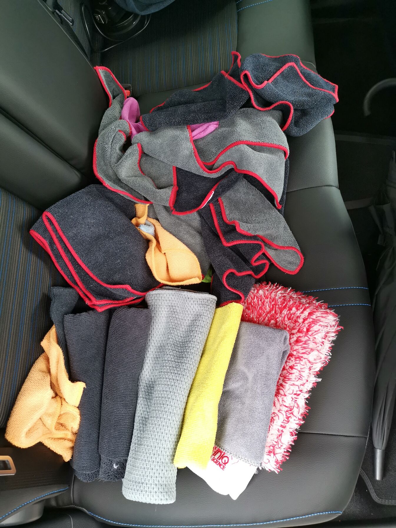

Mikroszálsaból soha sem elég, szerintem nekem van vagy 100 biztos
Kis rövid szálú, nagy rövid szálú, kis plüss meg nagy plüss.Ezek mellé mosáshoz vagy 3 féle kesztyű, mikroszálas applikátor korongok stb...

Snow foam előtt nem csapatnám le. Jobban megtapad és dolgozik a koszos száraz felületen. Utána mehet egy alapos öblítés / átveretés.
IPA az utolsó lépés legyen fusso előtt, szóval azt cseréld fel a gyurmával.
Ahogy a kolléga írta, 8-as lépés szükségtelen, majd a következő mosásnál.

TUdom, tlán hlye kérdés, de holnap lesz teljes gyurmázás is.
1. lecsapatás
2. snow foam
3. két vödör
4. apc
5. ipa
6.gyurma
7.fusso
8 [link]Jó?

Korábban írtam róla, én csak motortér szigetelésre használtam, ahol bejutott por vagy eső a széleken. Oda nagyon bevált. Amennyiben tudod pontosan honnan jön a szélzaj, akkor működhet szépen. Normálisan le kell ipával zsírtalanítani aztán hajrá. Annyit csináltam a végén ahol vágtam nyomtam bele egy kevés fekete szilikont, mert valahol gyűjtötte a vizet.
Peti78
Ezekkel a termékekkel van valakinek tapasztalata? Segíthet a szélzaj csökkentésében? Mégiscsak 18 éves a kocsi, gondolom ezek sosem voltak cerélve rajta.

Én ezt a sima kendőt használom erre a célra, van kintre a kocsinak vagy 30, bentre kb 20 db.
Lehet kapni kijelző tisztító sprayt, de igazából a sima desztillált víz spray + kendő eddig megoldott mindent ami monitor, tv...
Nem kötelező pont ezt a kendőt venni, csak egy példa. Ilyen célra nem kell hogy nagyon plüss és hosszú szálú legyen. Mosni öblítő nélkül, 60 fokon szoktam vanish oxi action goldal, szárítós programmal. Így jobb lesz mint újkorában.
Mosás előtt érdemes egy gyors öblítés kipumpálást csinálni üres géppel és kevés jarral
. Nekem ez 6 perces program, hogy biztos ne legyenek tele szösszel az előző mosások után.
