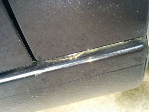

Már tavaly felfedeztem egy gyanús foltot a küszöbön, a sárvédő tövében, ma jobban megnéztem napsütésben és erősen rozsdának tűnik. (Golf 6) A tömítőpaszta körül indult meg. :-(
Mit javasoltok, probálkozzak itthon vagy vigyem szakemberhez?
Itthon mivel?A második kép vakuval készült, az első adja vissza a színeket.
Bocs a koszos körömért, autó suvickolás van napirenden.
