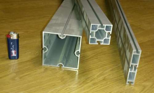

Nem lenne egyszerűbb lecserélni a tetőt valamilyen maradékként vásárolható 38-as konyhai munkalapra? Én most építem bele egy dupla mosogatóhoz kivágott darabba a marót. Abban nemigen lesz ilyen kajfer, főleg ekkora távon és alátámasztással. Igaz, hogy csak 60 körüli a szélessége (az enyém ugyan csak 43 körül van, de az is elég lesz).
Tzupi
martong #29170 üzenetére
Nem te vagy béna, ők ilyen beleszarósak a dologba. Kérni lehet terméklistát tőlük, ami kb egy megszerkesztett pdf, de a lapra csesznek kirakni.
Itt vannak a zártszelvényeik : [link] Ez egy régi lista, a friss sajnos a műhelyemben van csak, analóg formában
C profil pl nem is volt ezekbe benne, arra úgy kérdeztem rá külön.Elég pontosak ezek a szelvények, szerintem simán tizedes pontossággal készülnek. Régóta dolgozom ilyen húzott alu termékekkel, és simán tudtam gyártatni hozzájuk más alkatrészeket, és szépen illeszkednek évek óta.
Szerintem simán tudnál marni zártszelvényből C-profilt. Arra kell figyelni, hogy az alu az puha fém, és könnyen rátapad a maróélekre, szóval érdemes valamivel kenni az élt (sima zsír spray is megfelel). Könnyebben is vág a fej, és nem is melegszik annyira. Viszont az olajos aluforgács kicsit undorító végtermék

Az alu sín közepének kivágását (főleg ilyen vastagság mellett) körfűrésszel is (asztali) meg lehet oldani. Én épp a minap rendeltem egy ilyen occó fűrészlapot, hogy némi vékony falú alu profilt szeleteljek. Ennél a vágási pontosság sem olyan kritikus, hiszen van pár mm luft jobbra-balra a kivágandó résztől.

Hát igen,asztalba belemarni nem jók ezek.

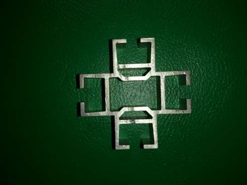

Én most éppen felső maróhoz "álmodok" magamnak asztalt. Hasonlatos profilt keresgélek különböző állítgatási lehetőségek miatt.
A cégben lévő rengeteg profil közül :Ezt néztem ki magamnak.
Igaz el kell darabolnom a leendő asztallapot,aztán közrefogni vele a profilt. 16mm-es anyagot ha találok,akkor pontosan bele fog ülni a lépcsőbe.
Ebbe az a jó,hogy 6os csavarral tudom rögzíteni a (itt Nutenstein-nek hívjuk)benne csúszkáló szintén alu lapot.
Erről meg már tudom,hogy a csavart meghúzva tökéletes kötést biztosít,és sokszori lazít-meghúz után is szépen akadás mentesen csúszkál.

Esetleg megpróbálhatnál a lakhelyed környékén keresni 1 kiállítás építő céget.
Az ott használt profilok méretük,merevségük miatt kiválóak vezetőnek,esetleg asztal szélén síkba beépítve
Festool asztal utánzatnak.
Jellemzően "C" nut lakik minden oldalukon.
Pl:Sajnos ezek elég derágák boltban(92x92mm-esnek majd 80 Euro métere,az 52x52-es már "csak" 15Euro/m.
Viszont miután kitörik a végéből a zár,utána megy a kukába.

Én a középső osztót kivágnám a sínből. A külső méretei 24x12,5 mm és ez van középen kettéosztva. Figyelembe véve az anyagvastagságot, 9 mm körül lehet így a nút szélessége, ami elég karcsú. Ha csak 10 mm-ert vágsz le a középső osztóból, akkor talán a merevségéből sem veszít a sín számottevően, a csúszkáknak meg úgysem fontos, hogy a sín aljáig érjenek.
