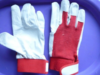

Ezt a kesztyűt (az elsőt belőle nem ezt ) 1-2 éve vettem szerényen autószerelő kesztyű névre hallgat, és szemmel láthatólag csepp würth embléma sincs rajta, viszont valódi bőr elasztikus nagyon testhezálló , annyira kényelmes és szép hogy nem is veszem fel ,mert sajnálom, meg minek nem fázik a kezemde nem ez a lényeg .itt már őtet würth kesztyűnek híjják,nézd meg ki lehet nagyítani
nyilván a gyártónak köze nincs a würthöz, csak rásütik a billogot és attól kezdve jóval drágább... Nem egy ilyen dolog van és nem száz hanem rettentően gyakori.És az emberek megveszik mert bíznak a márkában.Ahelyett hogy maguk gondolkodnának rábízzák magukat egy márka (menedzsmentjére).Azok meg köszönik szépen jó pénzért megteszik helyettük

kesztyűt én nem szeretek használni, főleg azóta mióta még lakatos koromban egy állványos fúrógép elkapta a kesztyűt, és csak a szerencsén múlott, hogy megúsztam egy ficammal, és pár öltéssel.
Meg a faiparban nem is tartom szükségesnek a kesztyűt, sőt akadályoz is, én legalábbis folyamatosan taperolom az anyagot. Vasipar az más, anno állandóan kesztyű volt rajtam.Csak festéshez használok kesztyűt, de az meg már nem konkrétan asztalos munka.
