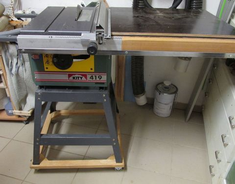

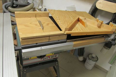

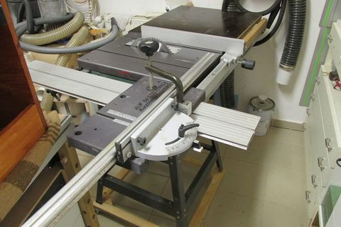

Nincs 9 m2 a műhelyem, hogy a fene egye meg. Nem is szabadna ide ekkora fűrész venni.
A tolóasztal ehhez van, nagyon precíz az is. A eladó csinált a fűrészlap mellé betétet is, de az talán csak a ferde vágásokhoz van. Majd csinálok, ez a legkevesebb. Egyelőre még nem is vágtam vele, csak összeraktam. A steller meg nagyon stabil, szerencsére így is. A legvastagabb fa, amit eddig vágtam kb. 4 centis volt, szerintem ezután sem lesz máshogy. Ami meg nagyobb lenne, szerintem a profik sem ilyen körfűrésszel vágják.
Soká
pali923 #44695 üzenetére
Jól tetted, hogy megvetted!
Ha az alap rendben van (motor ép, asztal sík) akkor már megérte. Nem mondom, hogy időnként nem fordul elő, hogy a 250-es lap teljes egészét kihasználom, de az esetek 95 százalékában a 200-as lap is (sőt...9 megtenné. És egy kisebb lap tulajdonképpen előnyösebb szerintem, kisebbet üt, pontosabban vág. Nekem nem szimpatikus az a megoldás, ahol a betétlap nem veszi körbe a fűrészlapot, de egye fene.
A tolóasztal rész az valami egyéb gyártmány vagy az gyári kiegészítő? A párhuzamvezető kár hogy nem kétpontos de azért elég masszívnak tűnik.
Vigyázz a kezedre, használd egészséggel!
Látom, téged sem vet fel a sok hely... -
pali923
Szalmakutya #44683 üzenetére
Ezt a méhviaszt a másik fórumon ajánlották, én is vettem belőle. Nem biztos, hogy ez a legjobb árú termék, de elég jó minőségűnek tűnik, és elérhető bárhonnan.
pali923
Hiába ajánlgattam nektek annak idején ezt a gépet, csak nekem kellett megvennem, egyikőtök sem ment el érte.
500€-ról indult, és lement 400-ra, én meg ma elmentem érte Bécsújhely mellett egy faluba. Akármennyire is barkács kategória, én most azt gondolom, hogy jó vásárt csináltam vele. Elég sok kiegészítőt kaptam hozzá, és precíz ember, aki megcsinálta őket. A 4 fűrészlap nem az igazi, ami járt hozzá, de ez majd alakul, még nem próbáltam ki.
Nagyon pöpec kis gép ez, nem tudom, miért nem árulják ezt a kategóriát. Igaz, hogy 200-as a lapja, de ezzel is el lehet vágni 6 centit. Tegye fel a kezét, akinek ez barkácsolás közben nem elég. 2002-ben rakták össze, valószínűleg szorgos kínai kezek, de olasz motor van benne. Erről a tolóasztalról azt gondoltam látatlanban, hogy ez nekem sosem kell, de kipróbálva most mást gondolok.
Szóval azért biztosan nem ez álmaim fűrésze, de nincs nagyon messze tőle. -
