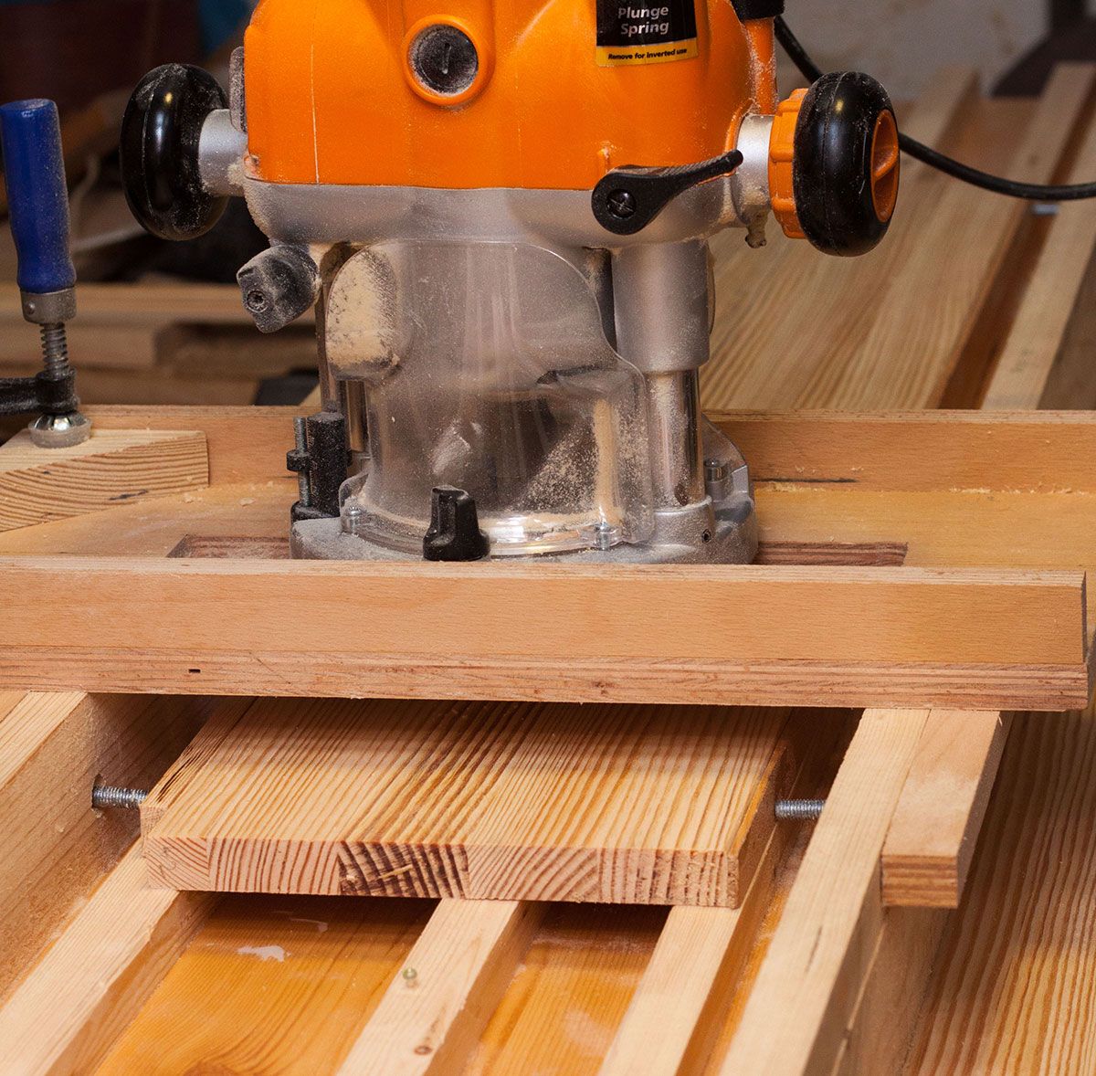

Én nem is igazán értettem a felvetésedet... Én használom néha vastagoló gyanánt a felsőmarót. Erről nincs jobb fotóm:
Már nem a vastagolásra értettem a tetszik kijelentésemet, hanem arra, hogy milyen ügyes asztalt rakott össze a srác.

Jó, de hogyan egyengetsz ? Mert ugye vastagságolni, egyengetés után illik.

Tulajdonképpen amit lefotóztam, az egyengetés akar lenni, nem is vastagolás. Az egész keretet azért készítettem, mert az általam tömbösített anyag pontatlanságait próbáltam jó egyengető híján eltüntetni. Tehát csináltam egy kb. 1.8m hosszú "kalodát", abba fektettem bele az anyagot, amit egyfelől oldalról körmös anyás csavarokkal szorítottam meg, másfelől alátámasztgattam, hogy ne tudjon elbillenni. Így toltam végig rajta a marót és lett egy sík felületem, amit megfordítva, a másik oldalról már csak úgymond "vastagolnom" kellett, hogy mérethelyes legyen. Persze ez nem propeller formájú 30cm-nél szélesebb pallók "egyengetésére" készült.
kimondottan hobbimegoldás egy olyan kicsi műhelyben, ahol egy 2 méteres anyagot nem tudok átküldeni a vastagolón, mert ahhoz min. 4,5 méter hely kellene. Annyi pedig nincs.
Ha nem válaszoltam a kérdésedre, akkor valamit félreértettem
Értem, de ez tényleg csak szükség megoldás.
Meg aztán időbe is telik míg egy oldalt rendbe vágsz.

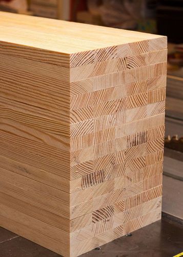

Hát, az a helyzet, hogy kétcolos pallókat vettem, azt szeleteltem fel körfűrésszel, táblásítottam és nem volt gyalum. (vagyis van, de élezni kellene és még nem volt lelkierőm bajlódni vele...) ráadásul úgy lett kiválasztva az anyag, hogy a deszkák hossza alig pár mm-rel volt több mint a készméret. De ezzel a marásos "egyengetéssel" csak 1-2 mm-t kellett levennem összesen a két oldalról. Ment volna szalagcsiszolóval is, de pontatlanul és úgy nem akartam. A végeredmény szép lett csak az idő...

Tetszik a vastagolód! milyen maróbitet használsz?

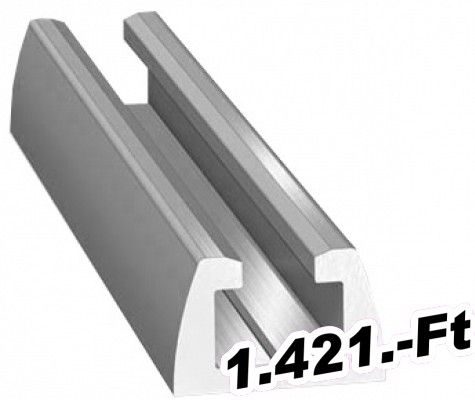

Tervezgetem a maróasztalomat, vezetősín "C" profil gondom van. Nem tudom ez megfelelne e?

Azt hiszem, homlokmarónak hívják, az uni-maxtól rendeltem, ez vagy hasonló paraméterű. Éppen egy hete 40%-kal olcsóbban vesztegették ezeket a marókat...

azt gondold át alaposan, hogy tényleg kell-e neked a C profil, nem elég az U? Mert szerintem elég... Ha viszont tényleg kell a C, akkor nagyobb keresztmetszetet érdemes keresgélned, mert bár nincs méret a rajzon, én úgy gondolom, hogy ez így elég kevés lesz. Persze, attól függ, hogy milyen anyag futna a nútban?
Ha nem akarsz leszorítani, akkor felesleges szerintem a C, magától úgysem ugrik ki a nútban tolt "akármi" hiszen a kezeiddel tolod és szorítod lefelé.
Mennyi a C profil nyílásának szélessége?

Sajnos a "C"-ről csak annyit tudok, 3 m szálba van. Kérdeztem a forgalmazót a többi méretről de még nem kaptam választ. Van aki 2015-10-29 óta várja a választ.
Szorításra lenne (csavarfej+alátét). Olyan asztalt gondoltam ami a későbbiekbe bővíthető lenne 3D-s re de azt hiszem, másként is megoldható.

Mondom, nekem az a félelmem, hogy egy ilyet alut könnyű eldeformálni. Én egyszer csináltam a hepehupás körfűrészasztalra egy plusz asztallapot, abba került C profil kb 16x9-es profilból, de végül sosem használtam, meet mire elkészült vettem egy másik körfűrészt... Annak a C profilnak a rése 5mm széles. Nem túl sok... Komoly szorításhoz biztos nem elég...

nem akarlak nagyon lebeszélni, de nyugodtan ezt a sínt elfelejtheted. Ha mindenképpen rögzíthetőben gondolkodsz, akkor már vegyél alu zártszelvényt ( 15 x 15, 15 x 20, 20 x 20, stb...) aztán egy esztergályossal kimaratod az egyik oldal közepéből 8 mm. vagy a szorító fejének a szélességét. Amúgy meg teljesen jó a C profil, vagy ha rétegelt a lapod, akkor egy sima bemarás.

Igazad van a zárt szelvény lessz a megoldás. Sajnos konyhapult, MDF és OBS közül válogathatok. Vagy vidékről hozatni egy tábla rétegelt lenezt. Mióta a Baaumax megszünt nincs rétrgeltlemez sem a Praktikerbe sem az Obiba.

A felsőmarós egyengetés amit Soká írt, nekem is tetszik, kiegészíteném azzal ,hogy nekem is unimaxos ez a marószáram, de az a változat ami 38.1 mm-es. Látványos megoldás ez a fajta egyengetés, de felhívom a figyelmed, hogy nagyon pontos, precíz kivitelezést kíván a befogószerkezet és a marógépet tartó csúszka megépítése. nekem alu zártszelvényből sikerült elkészíteni. Nem kevés forintocskából. 5.5 x 5.5 cm -es stafnikon nyugszik egy 19mm vastag fehér bútorlap és erre vannak ráerősítve az alu szelvények ( 60x20mm).Az egész hossza csak 140cm. 40cm a távolság az alu sinek között és ezeken a síneken tudom megvezetni a szintén alu szelvények által szegélyezett csúszkát aminek az alja,( amire a marógép felfekszik )egy nagyon pontos táblásított cseresznyefa.(2cm vastag). A marókést én még 6000 ft körül vettem, a mult heti akcióban talán félár lett volna. Ha ilyeneken rágódnék az utcára sem lenne érdemes kimennem ezért azt ajánlom, ha c profilt akarsz mindenképen, akkor ne sajnáld a 4000ft-ot és vedd meg az unimaxost. Nem annyira szeretem őket de ez a termékük az amerikában is kapható c profil. Kinai biztos ez is csak amcsi árakon, unimax jól tudja hogy ha ebay- ról vagy amazonról rendelsz akkor sem tudod 4 rugó alatt megvenni és ezért majdnem duplájára emelte az árát. A T fejű csavar ami kell hozzá azt viszont már tényleg horror ár, mert csak egy alu leszorítóhoz kapcsolja az árut potom 1500ft-ért, nekem van fém esztergám és így nem volt gond legyártani ilyen csavarokat.

Én OBI-s zártszelvényt vágtam ketté abból készítettem először csúszósínt, de most rendeltem tőlük készen U-L profilokat, 300mm-es rúdanyagot a tárcsás marómhoz, és korrektek, gyorsak, méretre is vágnak.

"nagyon pontos, precíz kivitelezést kíván a befogószerkezet és a marógépet tartó csúszka megépítése."
Ezt én is csak megerősíteni tudom. Mármint, hogy oda kell figyelni. Az én "vályúm" kb. 1,8m hosszú és az alkatrészeivel sokat precízkedtem, mert minden azon múlik, hogy a dolgok egyenesek és párhuzamosak legyenek. És ez az én konstrukcióm is csak úgy működik, ha egy tuti sík felületre rakom fel. Különben biztosan meghajlik valamennyit és akkor már lőttek a mérethelyességnek. A tárolását is úgy oldottam meg, hogy függesztve van, így talán nem vetemedik, legfeljebb nyúlik és azért tettem bele a három pálcát, amin felfekszik a munkadarab, mert azt szükség esetén síkba tudom marni, ha valami gond van. Vagy cserélni tudom. Fémből nyilván jobb lett volna, de voltak fölös táblaanyagaim laminált forgácslapból és azokat használtam.
Azért azoknak, akik esetleg a vastagolóhoz hasonlítják, azoknak megjegyzem, hogy ezzel a technológiával nem csak "vastagolni" lehet, de például folyamatosan vékonyítani is egy anyagot.
T-fejű csavarokat egyszerűen és olcsón lehet gyártani kapupánt csavarból flexszel. A 8-as éppen tökéletes az unimaxos c-profilba. Egyébként nem is régen többször is leárazták.
U-profilt pedig megfizethető áron lehet venni a Praktikerben is mostanában.

Ki hogy hívja. T-track.
Ezt a másikat komolyan gondoltad? Elég extrém méretei vannak.
"Magyarország rég nagyobb volt, De ennél nagyobb már nem lehet. Magyarország beteg nagyon, Nem szereti magát, rágja a gyűlölet. Lassan lépked a fűben a vak zenészek kara. Mondjátok emberek, Ez már Európa?"
Az a baj, hogy jelenleg nem kapható! Valószínülag az alkalmazott csavar után keresaztelték el.
