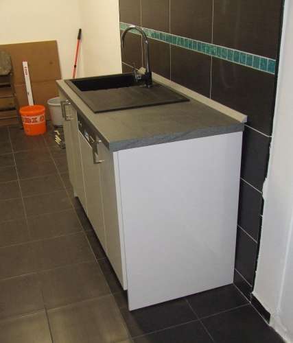

Winner_hun #21928 üzenetére

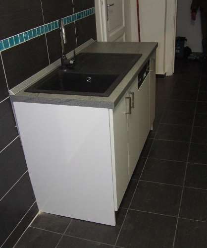

a szekrény oldala nekem sem jön be. mindig az ázás jut róla eszembe. ha kiönt a víz, akkor felázik a cucc. akkor meg gáz van. bonyolultabb megoldani, mint ha csak szoknya lenne. meg a szoknyás megoldás szebb is. a sütő szellőző agyoncsapja a kinézetét. az sem tetszik.
amit még nem szoktam érteni, azok a kamu fiókok a mosogató alatt. főleg ha még fogantyú is van rajta
bár a fehérnél úgy csináltad, ahogy én szoktam. gondolom utobbinál az összkép volt a lényeg. hogy ne törje meg a mosogató ajtaja a fiókok vonalát.
de mindenkinek megvannak a bevett szokásai. nekem is biztos van jópár dolog, amit másképp is csinálhatnék. lehet csak látnom kellene, más hogyan oldja meg.
viszont... összességében nagyon tetszenek a bútoraid. talán mert én is ezt a stílust kedvelem. egyszerű és nagyszerű. semmi csicsa. az ajtók sincsenek túlragozva. (vagy kimondottan ilyesmit kért a megrendelő. mindegy....) tetszik, nagyon. látszik, hogy igényes munka. -

Winner_hun #21930 üzenetére
Bocsánat, ha beleszólok, de szerintem is jogos runner 125 felvetése. A kinézetről ugye nem érdemes vitatkozni, de pl. felmosáskor biztosan nem jó, hogy így van, és abban a kis sarokban csúnya dolgok fel fognak gyűlni előbb-utóbb.

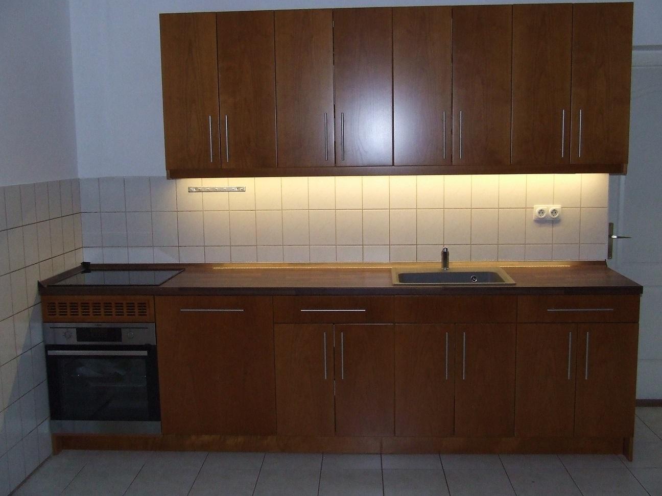

Winner_hun
Termeled a konyhákat bakker. Frankó lett ez is, grat.
A tűzhelyrészt viszont nem értem. Egy villanysütő elől szellőzik, az ajtó fölött, miért így lett beépítve?
Alatta simán elfért volna egy teljes értékű fiók, én is úgy kértem.mod.
Fentebb is akartam már kérdezni, a konyhavégeket miért így tervezd, nagy, járólapig leérő "végzáró" bútorlapokkal?
Szvsz praktikusabb és szebb is, ha csak a korpusz aljáig ér le a bútor oldala, s pl a lábazat ugyanúgy befordulna alá. -

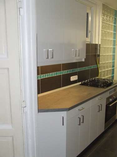

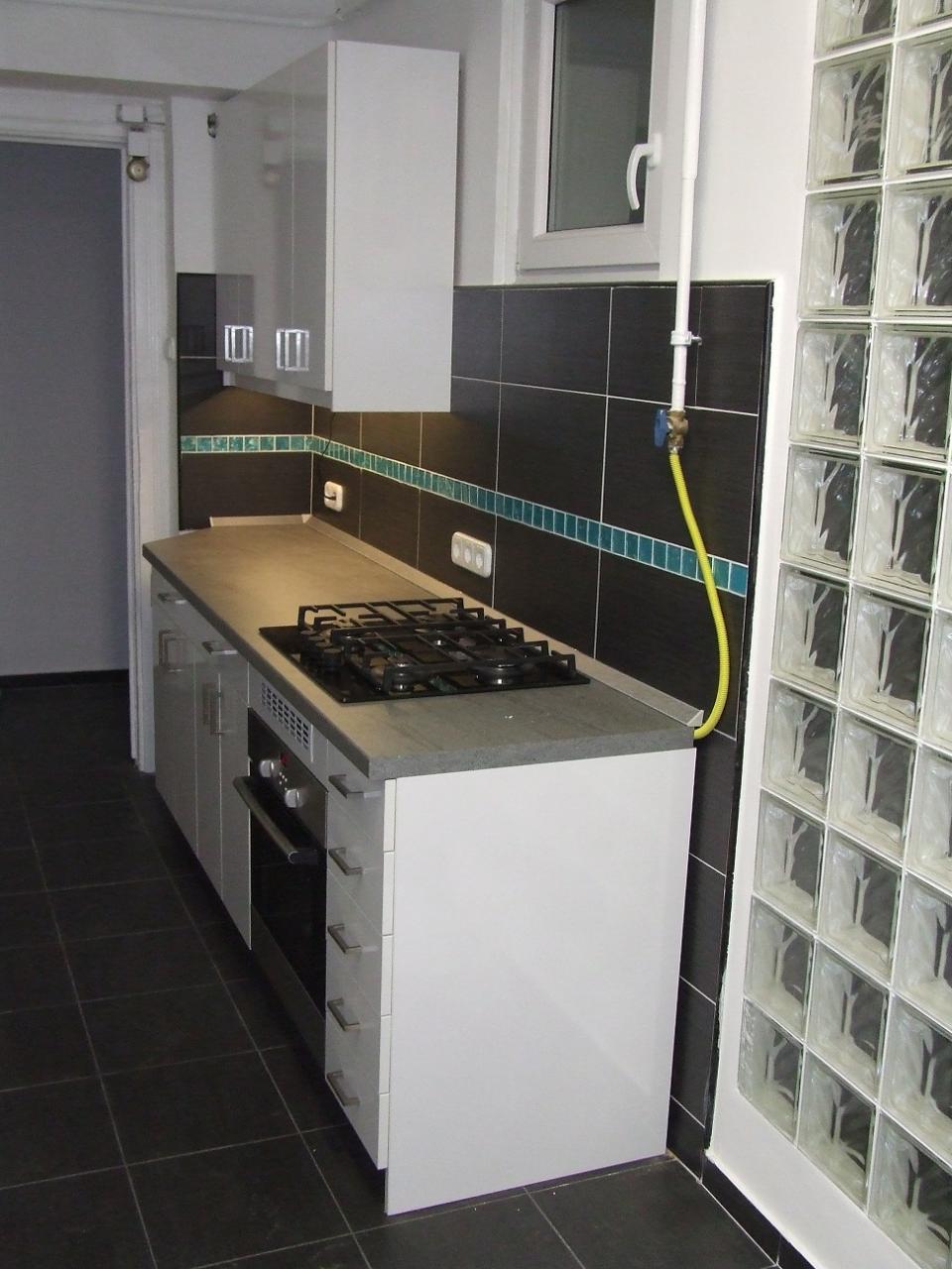

Winner_hun
runner 125 #21917 üzenetére
Van alatta műanyag láb amivel állítva lett. Nem szabad a falhoz menni, vízszintesnek kell lennie a szekrénynek. Az is lett, úgy lett beállítva, annyit dől kifelé a fal.
Nem tudom hogy a beépíthető sütők méretei hogy vannak, én már semmit nem bízok a véletlenre.
Ok hogy a főzőlapot oda kell szorítani, de ez a menetnélküliség.. nagyon durván megszorult a csavar, eléggé nehéz volt becsavarni. De meglett. Ennek szerintem nem így kéne lennie, ha a gyártó jobban odafigyelne jobbra is meg tudná csinálni a termékét. Ja hogy az plusz költség..
Winner_hun
Tettem. A csempe egyenes. A fal hullámzik, nem is kicsit és nagyjából azt követi a csempe.
Mikor voltam felmérni a terepet akkor kb. semmi nem volt a helyiségben csak egy sittkupac. Néhány ferdeséget már akkor lehetett látni, azt nem lehetett tudni hogy a borkolatok felrakása után mi milyen lesz. Ezeket a ferdeségeket a bútor hátuljának ferdére vágásával némileg lehetett volna kompenzálni csak úgy nehéz ha nincs kész a terep felméréskor. -

Winner_hun #21915 üzenetére
Nem is értem miért nem külön szoklival kérték/csináltad, pláne h nyilvánvaló volt az egyenetlen csempézés/játólapozás.
Műanyag lábakkal simán a falhoz tudtad volna lőni, a két oldalsó szokli tetejét meg kissé srégre levágva senkinek nem tűnt volna fel.Őő, a beépíthető sütő méretek megegyeznek nem? Legalábbis nekem úgy csinálták meg a korpuszát h azt sem tudták milyen sütő fog belekerülni és tökéletesen stimmelt.
A főzőlap lefogatása nekem is ilyen. A hozzáadott 4 kis fém lemezben nincs menet, csak a főzőlap aljában, s ahogy húztam őket meg, szépen húzták rá a főzőlapot a munkalapra.
mdk01
Nekem úgy tűnik hogy a csempe homorú,(vagy a csak a fotó csal) tettél rá vízmértéket?
Winner_hun

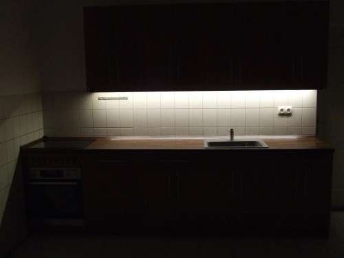

Nagyjából ez a konyha is kész lett:

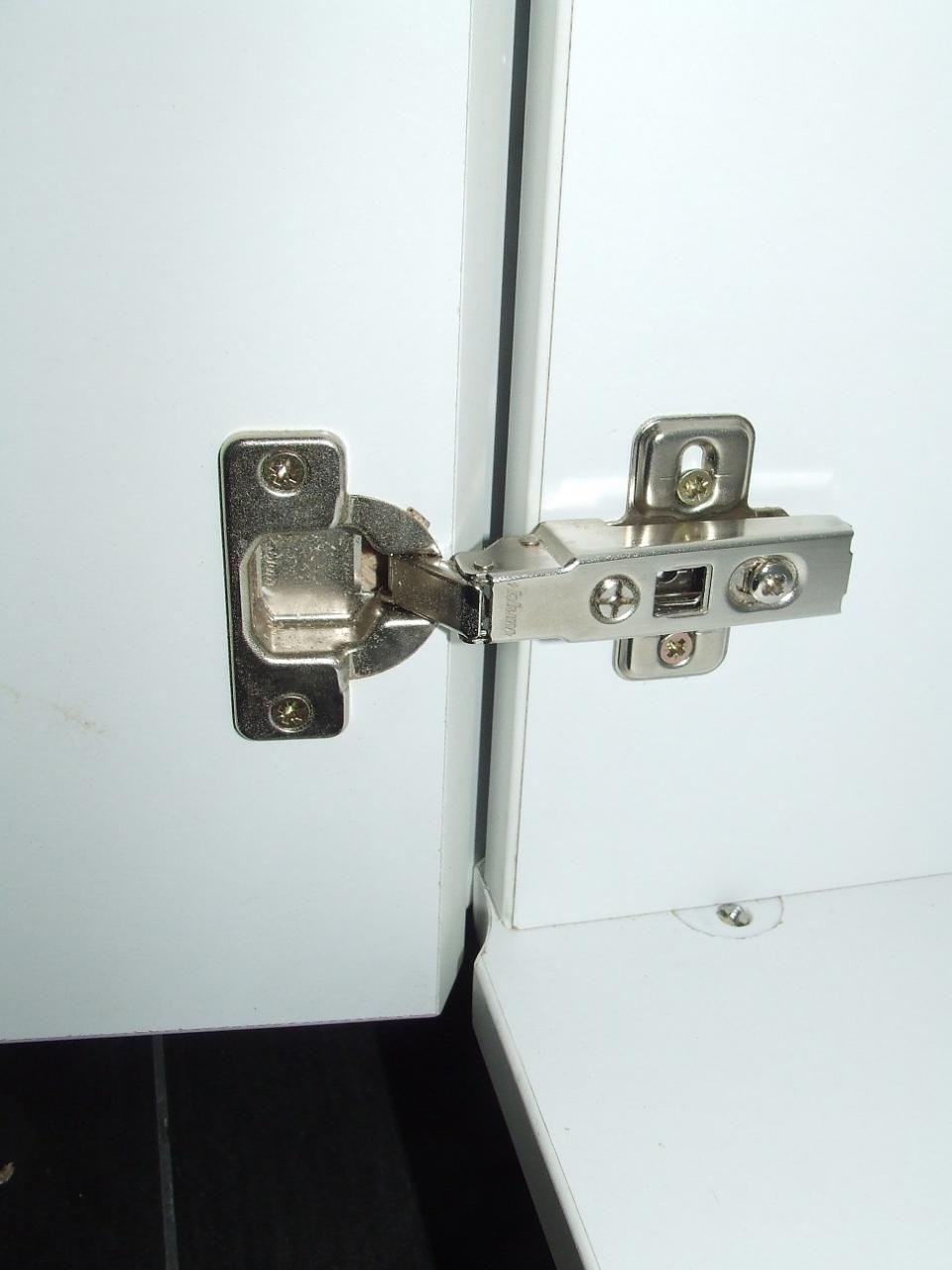

Ez meg a ferde ajtónál a 8 mm-es oldalfal visszaállása:
Ha 8 nem is, de 5 mm feltétlen kellett, ez a 8 se olyan vészes. Ha nincs visszaállás akkor nyitás sincs mert összeakadnak.
A tulaj tudta hogy a falak nagyon csálék, a talaj se vízszintes de mikor a kis részt odaraktuk a falhoz meglátta felül a 4-5 cm-es hézagot úgy, hogy a szekrény alja a talajon felfeküdt és legalul hozzáért a falhoz akkor azért az ő szeme is elkerekedett... lesz majd még oda takarás.
Az meg csak hab a tortán hogy a mosogatótálcához adott kivágási méretek rosszak voltak, a mosogatógéphez a hivatalos oldalon fellelhető rajz a botrányos kategória (a magyar(?) nyelvű kezelési útmutatót google translate SE fordíthatta annyira magyartalan volt), a beépíthető sütőnél is rossz méretek voltak megadva és a főzőlap lefogatásának előkészítése meg szintén botrányos volt (vastag fémlemez, hajts bele csavart úgy, hogy abban nincs menet. Meg lett oldva de aki ezt így kiengedte az biztosan nem próbált meg legalább 1 db-ot összerakni..
