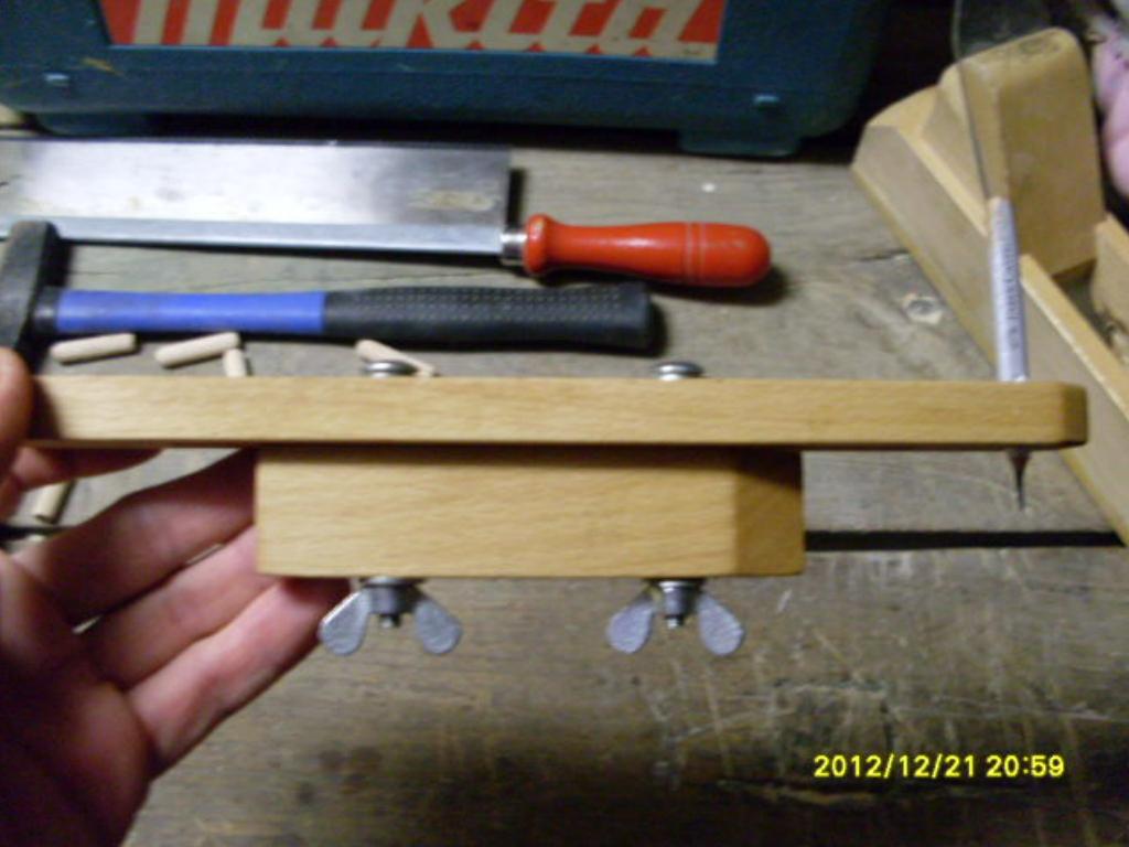

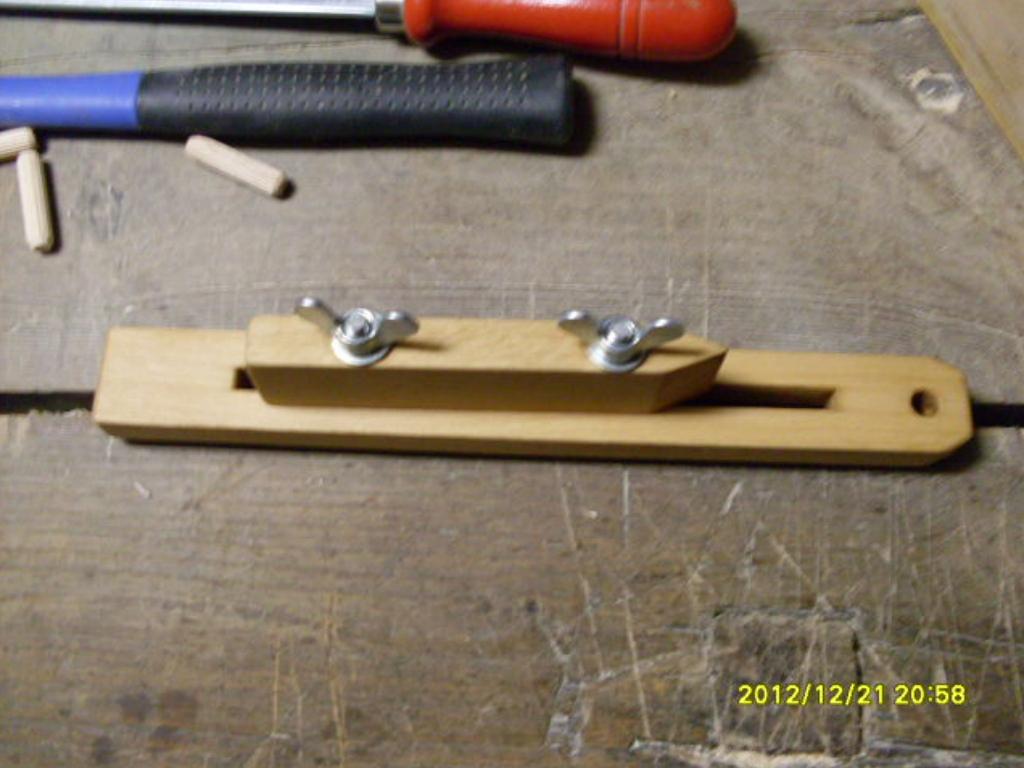

thyeby
Fekete dió #16904 üzenetére
Így már érthető.
Amikor az első fotót betetted, rá akartam kérdezni, hogy mi ez? -
