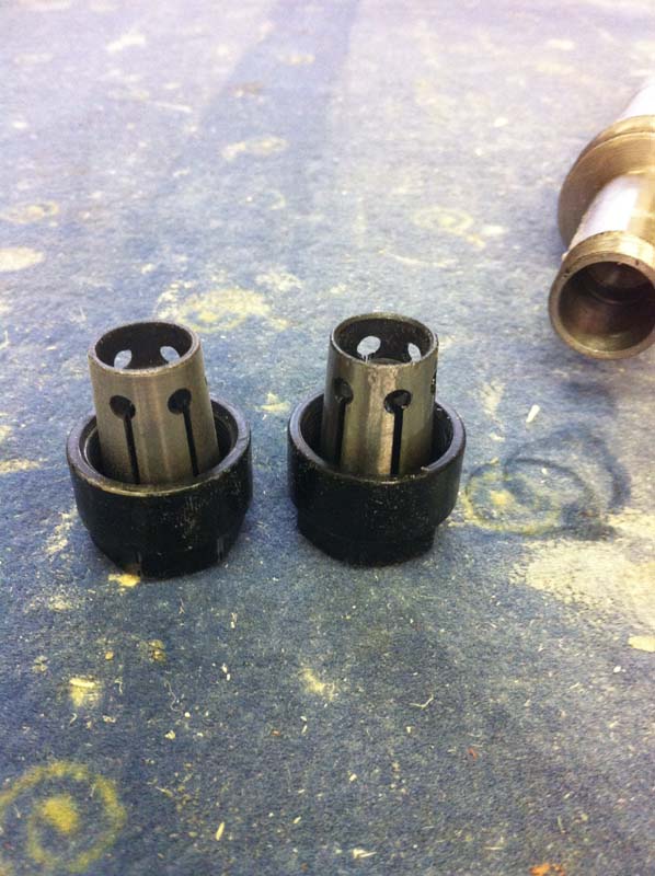

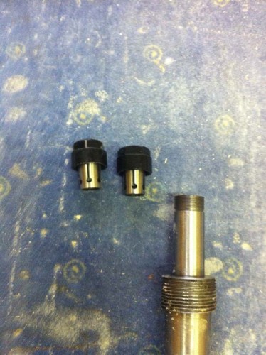

A szögbelövősről már tudod, hogy trükkfelvétel, a kanadai fasziról meg érdemes tudni, hogy az a vicc kategóriába tartozik, vagyis ne ne vedd komolyan. Paródia, amihez a nyelven túl az "amerikai-kanadai" ellentéteket sem árt ismerni. (én sajnos egyikben sem vagyok jártas)
És ha már vicc, bár ez komoly, itt van az én Freud 12-es 12,7-es patronom:
