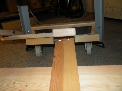

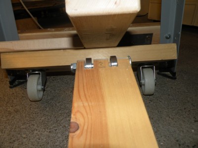

Csinálhatod a köldökcsapolást úgy is, hogy nem tudod elrontani az átjelölgetést, mivel nem is kell átjelölni. Pillanatszorítóval összefogatod , majd kívűlről összefúrod a két anyagot.
A külső, látszódó felületbe ragasztod csak a fatiplit, majd szintbecsiszolod. Ez még ad is egy fazont az ágy megjelenésének.
Majd valahogy megoldod az ágy összefogatását. ( valamilyen csavaros megoldás)
Persze összeragaszthatod oldhatatlanra is az ágyat, de szerintem az nagyon nem jó ötlet.

Így igaz, egyszerű könnyen kivitelezhető hozzá nem értőnek is (kissé oda kell figyelni mert pontosan merőlegesen kell fúrni és 2 irányból is ellenőrizni kell,)és erős.
Kell hozzá 1-2 szál 10-es tipli, meg egy középlős 9,8-as fúrószár, (ez a tipli vastagságától függ hanyas...lehet pont 10-es)faragasztó,meg 2 spanifer (de utóbbi nem muszáj) mert a vasalattal ha összehúzattad az ágyad, akkor is befúrhatod a tiplit. Elég egy elembe beragasztani így lényegesen erősít , de szétszedhető marad.Oldalvégenként 4 tipli (ha elfér)

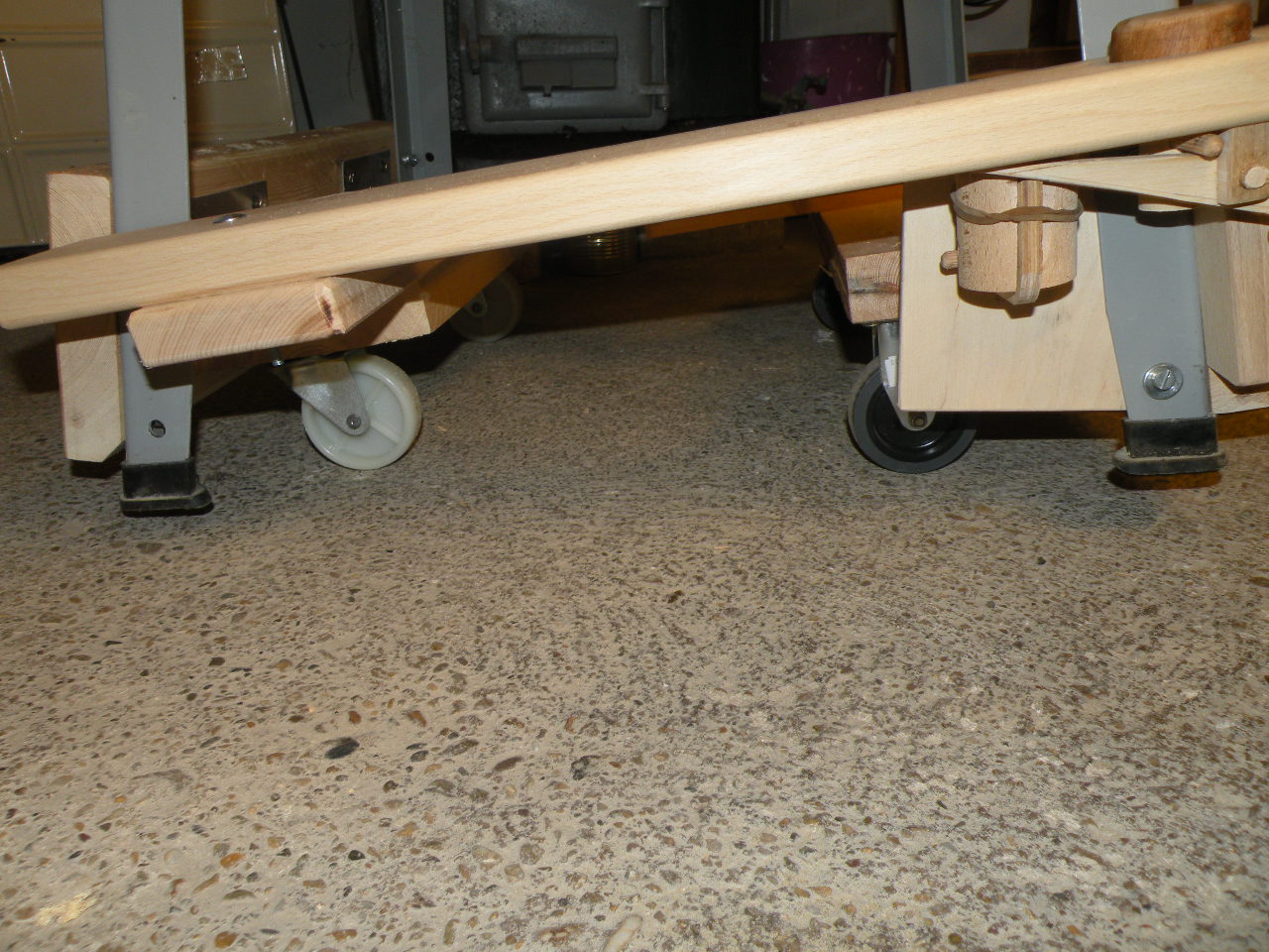

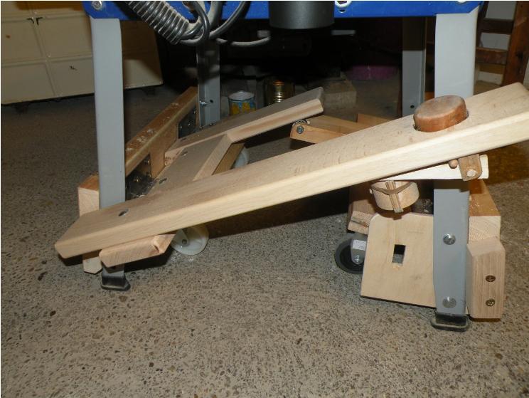

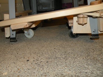

Még töröm a fejem az egyszerű lift megoldáson ami nincs útban , 2 vagy 4 oldalról elérhető kezelő karral, de az emelő ,főleg ne legyen láb alatt, ne botoljak bele ,az a nehézségi fok

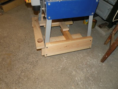

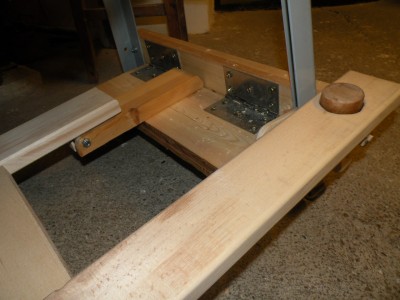

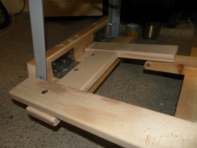

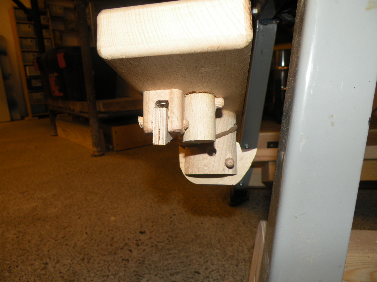

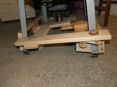

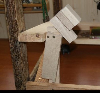

"Még töröm a fejem az egyszerű lift megoldáson ami nincs útban "

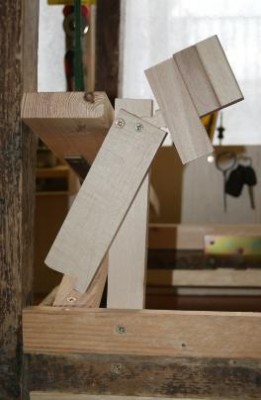

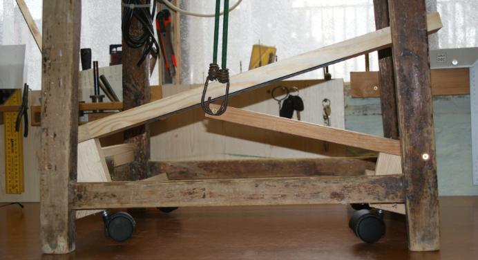

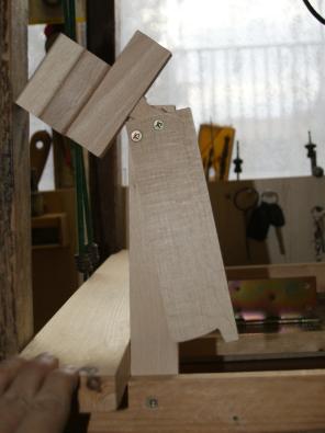

Íme!
Képek szöveg nélkül. Ha lesz időm, beküldök egy szebbet, jobbat is.
Tulajdonképpen ez a Matthias Wandel szerkezetének a továbbgondolt változata. Így felemeli mind a négy kerékre a gépet, és le is teszi mind a négy lábára. Nem kell lehajolni, hanem lábbal, gyorsan, könnyen emel is, rögzít is. De van egy pofásabb, mégegyszerűbb kezelésű, épp a 260-as metibó - bocs, metabo kombigyalut fuvarozza. Az elve ugyanez, csak nem kell még billentgetni se a reteszt, hanem ha egy gombra lépsz, akkor letesz, ha a gomb mellé, akkor felemel.
Ez úgy van megoldva, hogy amikor leteszed, és elengeded a pedált, a súlyt a lendület átbillenti, így a következő alkalommal, csak ismét rá kell lépni. Azonban ekkor már nincs lendületből visszabillenés, a nagylábujjaddal vissza kell billentened. Nem egy nagy fáradtság egyébként. Jól szuperál, mint prototípus, évek óta szinte napi rendszerességgel használom.

Ez igen hasznos fotóbeszámoló,számomra, még abszolválnom kell a témát pár napig, aztán megcsinálom,ha jól sikerül, a gyalugépen kívül a körfűrész is ilyenen gurul majd,és a szalagfűrész is,tehát nagyon alaposan ki kell módolni,mert érdemes!
[ Szerkesztve ]
Igy tényleg egyszerűbb a köldökcsapolás ahogy írod,mint jelölgetni.

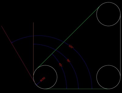

Háromkerekű szalagfűrész:
Ezek a gépek jobban törik a lapokat mint egy átlagos szalagfűrész ugyanazon lapokat használva. Persze függ a lap szélességétől(ami meghatározza a vastagságát is) de alap elmélet az hogy jobban törik mivel kicsi a kerékátmérő. Itt egy kép az elméletemről mi szerint a lapok szögei minél közelebb vannak a 90fokhoz annál lényegesebb a kerékátmérő ilyen szempontból.
Háromkerekű szalagfűrésznél ha a jobb alsó keréknél 90fokot zár be a két lap akkor elvileg a másik két keréknek 270fokon kell osztozni.
Hogy miért nem törik annyira a kétkerekű hagyományos szalagfűrészek annyira a lapot mikor ott 180fokot zár be a két lap? Azért mert ott a vágásszélesség miatt nagyobb kereket kell használni amin nem törik annyira a lap. Az pedig hogy nagyobb a vágásszélesség, nem igaz mert kb. ugyanakkora .
Tehát én úgy fogalmaznék hogy a gép magasságához képest széles anyagot lehet fűrészelni de ennek ára van az pedig a kicsi kerékátmérő.
Az irományomba egy átlagos 300mm átmérőjű háromkerekű szalagfűrészt és egy átlagos kétkerekű 600-as szalagfűrészt hasonlítottam össze.
