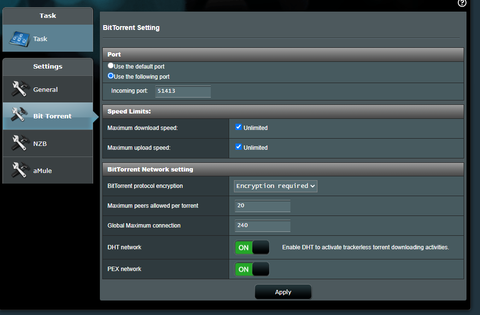

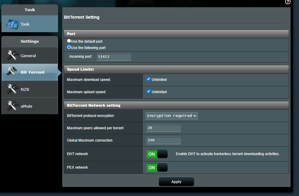

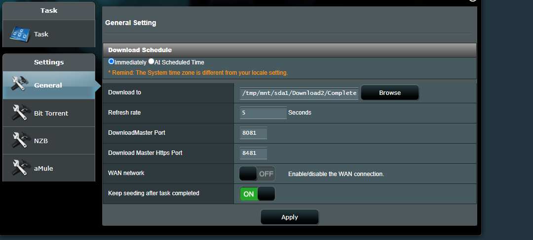

Sracok, nem birom megugrani a szintet. Zyxel NASomon levo TM-et be tudom loni, muxik tobb klienssel is telon, de az Asus DM-et nem.
CSak belso halorol szeretnem elerni, csakugy mint a Zyxel NAS-t. Ugyanazon az otthoni halon lognak.
Router IP cime 192.168.50.1, TM kliensben megadva
Port: 8081 (probaltam 8081el is)
RPC URL transmission/rpc - ehez nem nyultam - nem tudom, nem kene-e kicserelni pl a http://router.asus.com:8081/downloadmaster/task.asp-bol a downloadmaster/task.asp-re
authenticationnal asus admin user/passWebGUI alol inditva ezeket latom
Bocsanat hogy kisse offtopik, de tenyleg lovesem sincs, hogy mit b**ok el, csak a sejtes, hogy valszeg valami trivialis

Milyen adatok kellenek a kliensnek? Cím nyilván a router.asus.com (vagy IP), a port gondolom külön mezőbe írandó 8081, és szerintem valami RPC útvonal is van, az meg alapesetben /transmisson/rpc szokott lenni. Persze ezek csak lokális elérést adnak, tehát WiFi-re kell csatlakozni hozzá a mobillal. Ha ténylegesen távolról szeretnéd elérni, akkor a DM-nek is engedélyezni kell a távoli elérést, és a domain sem router.asus.com lesz, hanem valami DDNS cím.

Derítsd ki a routered IP címét! Egy PC előtt ülve add ki az ipconfig parancsot! Amit kiír Default Gateway címnek, valószívűleg az a routered belső IP címe. Azt írd a router.asus.com helyére és próbáld meg csak a port-ig beírni a linket az app beállításakor! Nem tudom, hogy DM esetén hogy megy ez pontosan, én Transmissionnel használom.

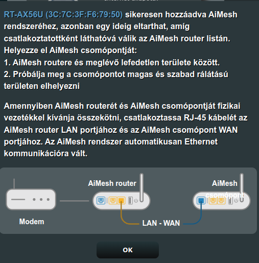

kpityu2
Igen nekem is ezt csinálta vagy kétszer. Amikor azt írta hogy csatlakozzon a router hálózatához, akkor azzal a PC-vel amivel a node webes felületére beléptem, a PC saját wifijén keresztül csatlakoztam a fő router hálózatához és akkor jött létre a kapcsolat. Tehát a két eszköznek azonos hálózaton kell lennie. Azt nem tudom, hogy ha a node WAN és a router egyik LAN-ját összekábelezed ilyenkor, akkor is megtalálják-e egymást.

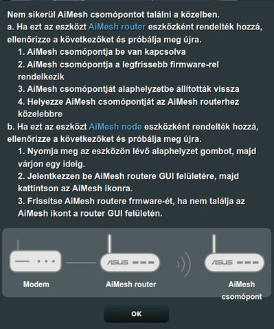

enginev3.0 #16321 üzenetére
Hát a leírások azzal kezdik, hogy resetrljük le (nyomjuk 5 mp-ig a reset gombot) és hagyjuk úgy. De mikor a felkonfigolt állapotában az Adminisztráció - Üzemmód / AiMesh csomópont -ot kiválasztottam, akkor is ebbe az állapotba került, mintha lereseteltem volna. És ilyenkor már nincs is csak
Vezeték nélküli router mód / AiMesh router mód (alapértelmezett)
Hozzáférési pont (AP) mód / AiMesh router AP módban
Jelerősítő üzemmód
Media Bridge
Ha ezek valamelyikében van akkor érhető el a "AiMesh csomópont", ami alaphelyzetbe teszi (gyakorlatilag reseteli) -

cimp
A node-nak szánt eszköz alaphelyzetben van. Ha elindul akkor az alap install felülete indul, amivel új korában.
A routerre kábellel vagyok rájelentkezve. Elindítom a keresést, ami forog jó ideig, aztán azt mondja, hogy tegyem alap helyzetbe a node-ot, tegyem közelebb egymáshoz őket...
A node-on nem látszik semmi. Ilyenkor be sem lehet rá jelentkezni, mert még se user, se semmilyen beállítása nincs, hanem indul az alap beállítási felület. -
kpityu2
A node legyen rádugva a pécére és amikor szól, csatlakozz a PC-vel arra a hálózatra amin a router van. Én egy másik géppel be voltam jelentkezve a router felületére és ott lehet látni amikor elkapja a node-ot. Kicsit macerás elsőre, mert ugye alapból nem node-nak van szánva, csak át lehet kapcsolni arra az üzemmódra.
