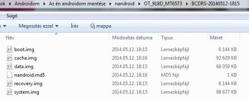

HoTaZo
A telefonom mentésének képfájljait (.img) nem tudom megnyitni a számítógépen.
Tudtok javasolni valamilyen megoldást? A winzip nem tudja megnyitni vagy érvénytelen fájlnak látja. -
szárnyacska
