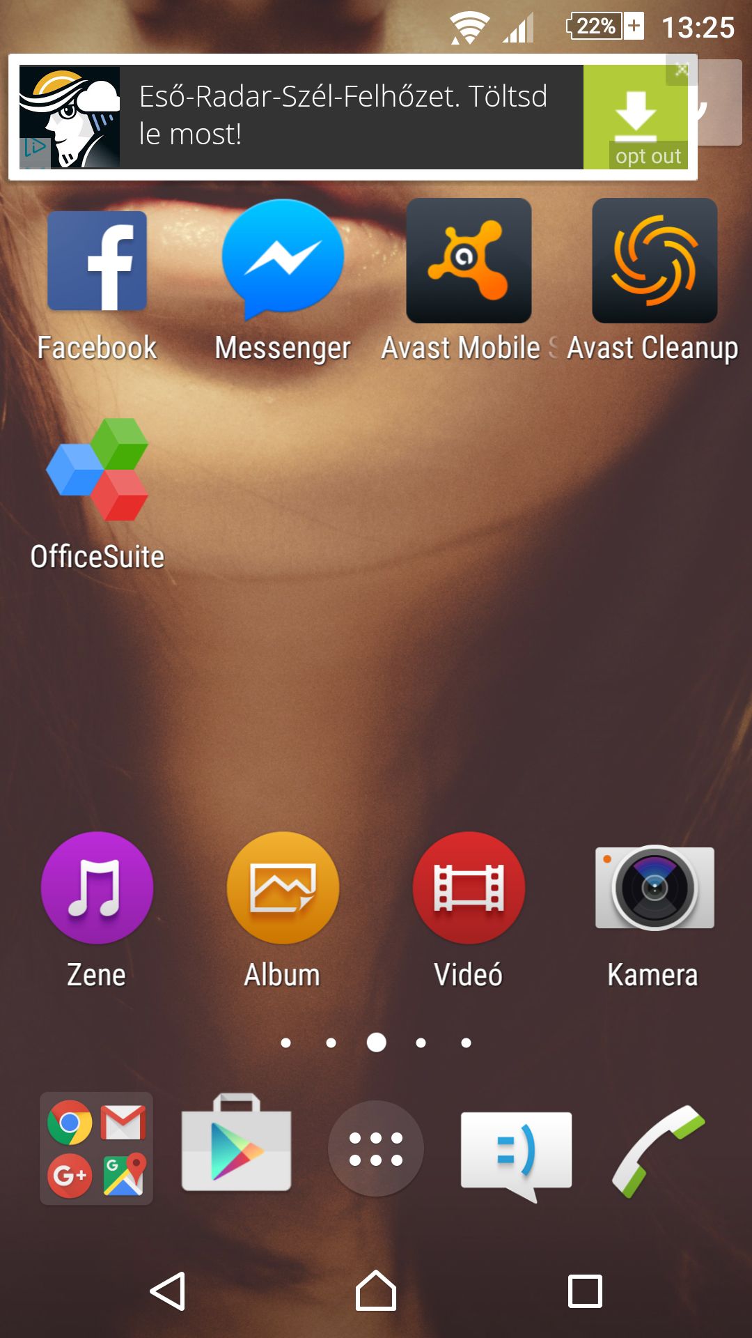

Ez az: [link]
aprokaroka87
Viktor0610
#22395
én is szeretném tudni
kiváncsi lennék melyik reklámszolgáltató ennyire undoritó
mert nem hiszem hogy a Google Ads. -

És/vagy xxx86:
Tudnád linkelni, hogy melyik az?
Csak hogy tutira elkerüljem.
Egyébként a Zedgét használom.
xxx86
Ez az köszönöm szépen.

a böngészőben irányit át vagy megjelenik egy hirdetés szerű?

Egy nagyon idegesítő problémával szenvedek már hetek óta, amivel nem tudok mit kezdeni. Vírus beütése van a dolognak, és eddig semmi se segített.
Feleségem és az én telefonom is ugyanazt csinálja – böngésző használat során gondol egyet, és egy véletlenszerű érintés után átirányít marhaságokra – a szokásos - porno hirdetés, reklámok, nyertem lottón, 500vírus van a gépemen stb. Van olyan átirányítás amit csak nagy nehezen kapcsolunk ki, vagy még vibrál is alatta ezerrel. Ilyenkor vagy vissza tudunk lépni, vagy újra kell indítani a böngészőt.
Azt tenném még hozzá, hogy vírusölőket A-tól Z-ig már teszteltem, kapott a két telefon már jópár gyári törlést, feleségemnek egy öregebb Sony Xperia S van, nekem Nexus 5. Ő firefoxot én chromeot használok, és teljesen más oldalakra járunk. Ő facebookos én nem. Mobilnetet nem használunk, csak otthoni + cégi wifit. Létezhet wifin terjedő android vírus? :-)
Fel nem tudom fogni mi okozza ezt, ráadásul mindkettőnknél. Találkoztatok már ilyesmivel? Van tippetek mi lehet ez, mi okozhatja, mi lehetne a megoldás? -
