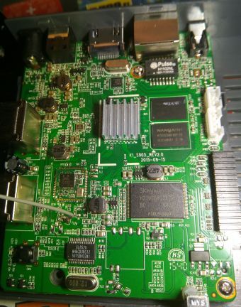

Köszi átnéztem az oldalra és ott figyelmeztetnek, hogy vannak hamisítványok, na mérgembe szét szedtem de okosabb nem lettem.Ezt találtam az alap lapon: K1_905 REV2.0 , 2015.09.15 De írtam nekik egy e-mailt a gép adataival MAC szám, meg s/n,stb meg, hogy a gearbest-től vettem remélem sikerül azonosítani és megtudom végre mi az igazság.
Ez az alaplap képe.
Esetleg arra tudnál valami magyarázatot, hogy miért csak kettő proci megy? vagy én nem jól értelmezem a sorokat? Eddig a legalsó sorban CPU0, CPU1, CPU2 volt látható négyet eddig még nem láttam dolgozni. De a kodiban négy processzort mutat.
Elnézést ha mobilosokat nagyon terheltem. Igyekeztem a képeket kicsire váltani. -
