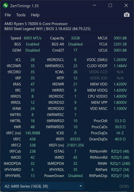

Háát, Nekem a 6200 CL28-hoz 1,5V körül kell.. A 6600-hoz is 1.55V
Emlékeim szerint a vipernek is 1,45-1,5V körül kellett de már nem emlékszem.
VDDP-t nem bántottam, az auto. zentiming-son látszik, cirka 1V.
Tras=TRCD+TRP, de ez sincs kőbe vésve, mert egyik OC-s szerint ő (100 felett tolja OC-val, nekem is úgy ment a 6600) TRC pedig, kb. ameddig stabil.
Sanyi19
Köszönjük!
Még egy Thaipoon-t meg tudsz nézni?
A CLDO VDDP-t is megadtad? Vagy az auto-n ennyi neked?
hackeeeee: 1.4V-os beállításokon sem indul. CLDO VDDP alacson még nálam. Te állítottad azt is? Nálam az alapból : 0.9742V látom ez nálatok magasabb.
Valamint a tRC-nek nem a tRP+tRAS összeadott értékének kell lennie?

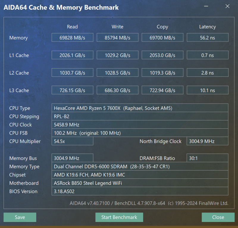

Akkor a félre értések elkerülése végett
PVV532G640C32K még nem az expos.
6400cl32 32-40-40-84
Egyébként kb ez a legolcsóbb 6400cl2-es ram set.A rendes set de alt subokhoz alig nyúlva.
