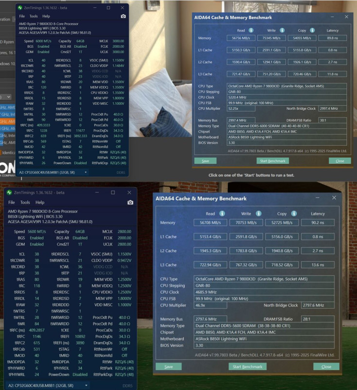

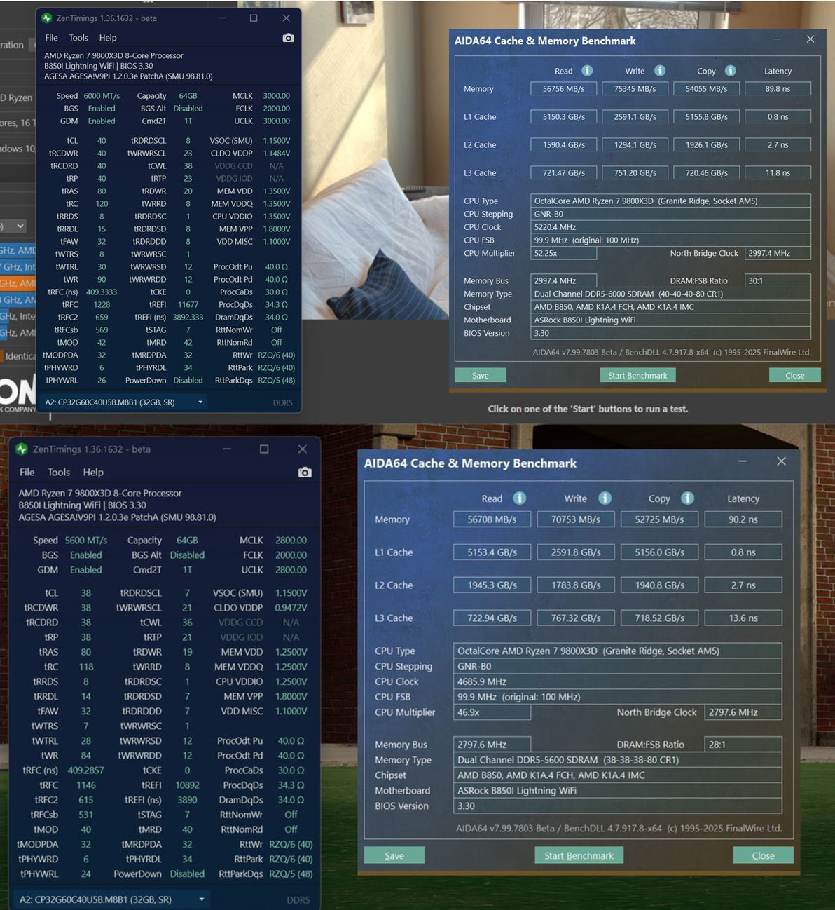

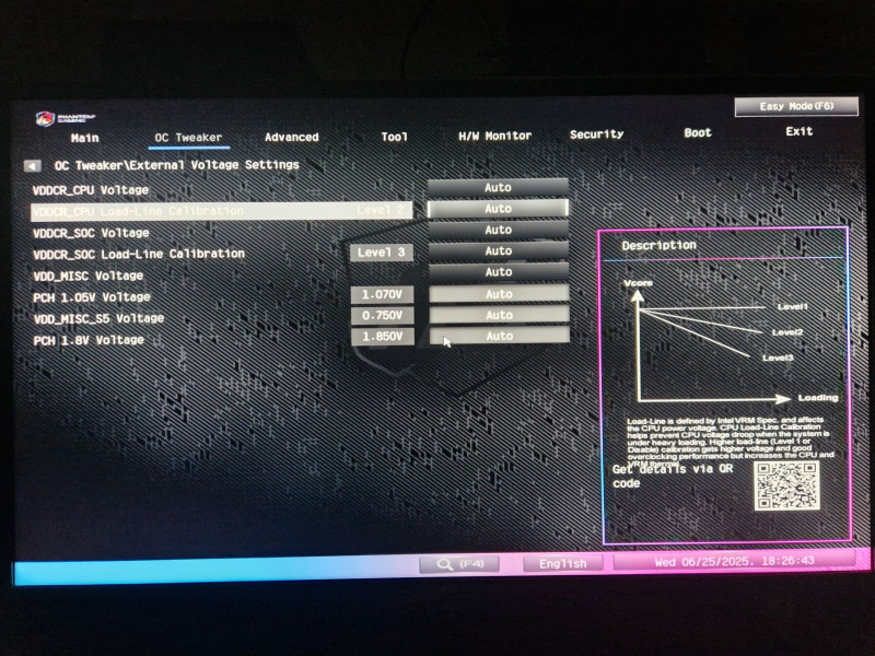

Pedig jól írja, tényleg kettő kattintás vagy billentyűlenyomás
Nekem ez a két képen látható beállítás és eredmény annyiba került, hogy az AsRock lapom BIOS-ában rámentem, hogy az EXPO-6000 profilt kérem:
Ami a különbség, hogy nekem a memóriám 6000MHz CL30-as és ezért jóval jobb értékek kerültek beállításra mindenhol automatikusan.

egészen valószínű, hogy nem 2 kattintás
ha hozzányúlok a memória profilokhoz az asrock bios-ban, hirtelen egy rakás dolgot elállít, akkor is ha amúgy ugyanazt az 5600-as jedec profilt állítanám be, amit auto-n hoz... -
tlac
csak, hogy én nem a teljesítményre optimizáltam
szándékosan választottam olyan ramot, amit tudtam, hogy a micron chipek miatt nem fognak hasítani, de tartalmazza a jedec 5600-as profilt
így 1,1V-on tudom használni plug&play, mindenféle állítgatás nélkül, teljesen a hivatalos specifikáción hajtva a gépet

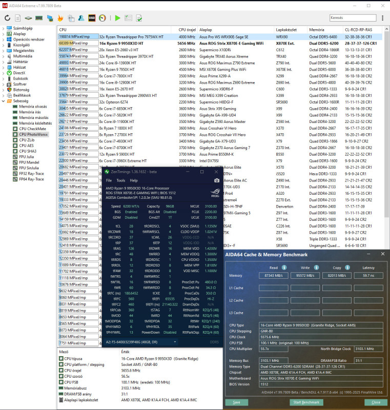

de hát nem véletlenül érzékeny, mégis csak a rendszermemória elérését méri, bármilyen biszbasz háttérfolyamat bezavarhat nekijáték konzisztensebb lesz, de ott nem is fogsz kimérni akkora változást, az nem használja annyira a ramot, mint egy direkt erre írt teszt
de nézd meg újra az eredményt, amit mutattam
5600 -> 6000 MT/s
memóriaírás: 70753 -> 75345 MB/snagyjából 7%-os sebességnövekedés, elég jól kijön
(memóriaolvasásra nem tudom miért nem, de azt sosem értettem, hogy eleve miért lassabb, mint az írás)
latency:
szorosabb időzítésekkel lehetne rajta valamit javítani
de abból az első 4 számít, ott is főként a legelső, a többi már szinte aligna és akkor nézzük meg, hogy mennyi a különbség nem szintetikus tesztekben egy 9950x-en

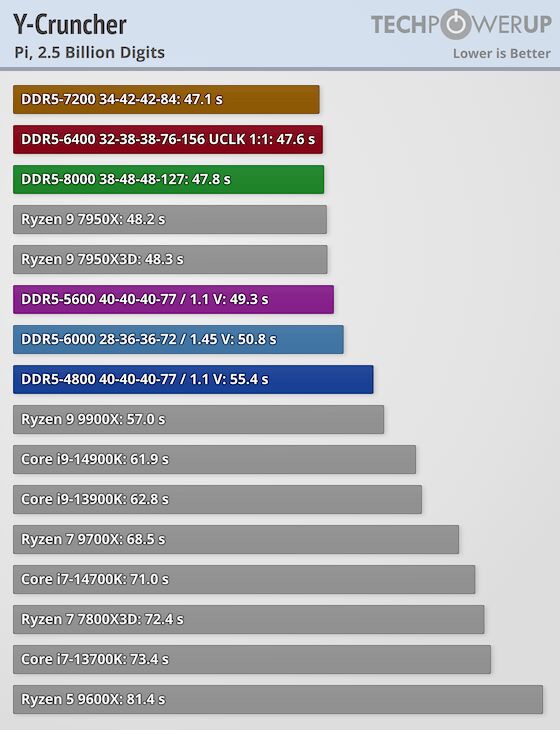

DDR5 Memory Performance Scaling with AMD Zen 5
legjobb esetekben is pár % -

Futtasd le többször egymás után. Lényegesen más értékeket lehet kapni két futtatás között úgy, hogy semmi sem változik. Én is mást kapok
Van, hogy a Memory read 2000MB/s-mal eltér vagy a Latency 4ns-sel arrébb megy.
Single player játékok például jóval konzisztensebb eredményt adnak fps-ben, mint ez az Aida64 benchmark. Ettől függetlenül a memóriád tényleg Tesco gazdaságos kategória, borzalmas értékeket tud. tRFC érték a ZenTimings-ban például nálam 584 6000MHz-es EXPO profillal, nálad 1228...ilyen rossz memóriát még nem láttam. Latency nekem 68ns, neked 90ns...még az olcsó DDR4-em is sokkal jobbat tudott ennél 3200MHz-en CL32-vel.
Ahogy Pug is írta, tényleg nem igazán éri meg. Én rászántam egy szombat délelőttöt és megpróbáltam mérésekkel alátámasztani saját magamnak, hogy megérte 2167-ig eltolni az FCLK-t. Csak a 2100 -> 2133 -> 2167 váltásokra voltam kíváncsi és mivel Linux miatt crossplatform teszteket kerestem, 7z, y-cruncher, Blender, Geekbench6 és OCCT lettek a segítségemre. 3x futtattam mindegyiket, átlagpontszámokat néztem. Egyedül y-cruncher alatt tudtam kimutatni, hogy lépésről lépésre egyre jobb az eredmény, egyébként meg csak a Geekbench6 és OCCT CPU Single SSE/AVX, illetve Memory Read/Write eredményekben lett a 2167 a nyerő. A Blender monster/junkshop/classroom tesztjeiben a 2133 tarolt, amíg az OCCT Latency/Bandwidth L1/L2 méréseiben a 2100. Mivel százalékban kifejezve nagyítóval kellett nézni a különbségeket, nagy következtetéseket nem tudtam levonni. Marad a 2167, mert sikerült elérni és stabil, de érezhető változást nem hozott. Ettől függeltenül kíváncsi lennék, hackeeeee mire jutna egy 2100 -> 2133 -> 2167 -> 2200 tesztsorozattal az ő procijával.

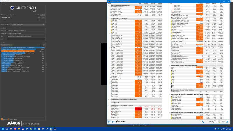

Amúgy ja, úgy gondoltam én is, hogy olyan 30-40 perc, és közben megy a hw info. De amikor bekapcsolom a gépet, akkor inkább tolok egy-két gyors kör forzát, aztán ha negyed órán belül senkinek nem jut eszébe senkinek semmi, akkor… de nem, ilyen nem volt már nem is tudom mióta.
p

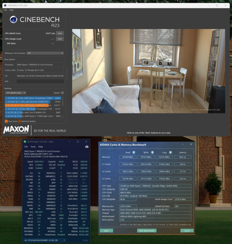

tlac
parandroid #7870 üzenetére
elindítod a cb23-at, aztán közben lehet pihenni majd
ami engem érdekelne, hogy pl. 1000 percre állítani a cb23-at, csak ne álljon le
aztán miután bemelegedett a gép, pl. 20 perc múlva, a hwinfo-ra egy reset és még 20 percig járatni és egy screenshot, mikor a renderelés közepén van, plusz szobahőmérséklet legyezésemilyen hűtöd van?

A még nálam is agresszívabb droidnak ugyis lógok még egy több körös CB23 teszttel, pénteken elvileg szabadnapos leszek, szóval meg kéne hajtani kicsit a gépet, de az elmúlt hetekben meghalni nincs időm. Igyekszem azért, nekem pont 280-as AIO van a 9800X3D-n, igaz, egy jóval tágasabb házban.

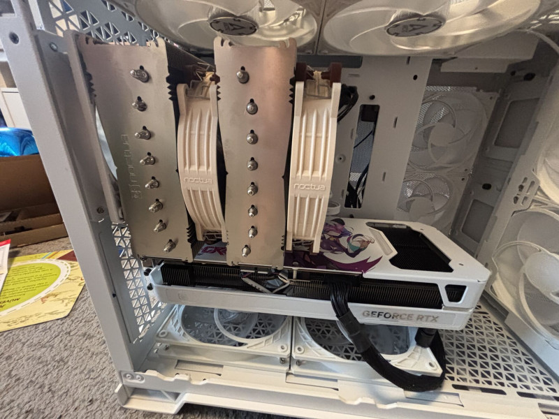

Sajnos nem fér nr200-ba a hr-02 macho, azért kellett én is nyugdíjazzam és phantom spiritre váltsak.
És igen, pont ez a lényeg, én még egy atx tápot is beleerőszakoltam poénból. -

DroiDMester #7854 üzenetére
ebben pont az a lényeg
nem az a böhöm nagy atx-es szekrényméretű gép és mégis minden benne van, ami nekem kellegyébként a 280-as ebbe is beleférne oldalra
csak nem láttam még egyetlen normális tesztet sem, ami 9800x3d-n mérné össze a hűtőket
ha tényleg 30 fokkal kevesebb lenne a load, már venném is, de ebben nem hiszekegyébként igen, macho, de nem pont az

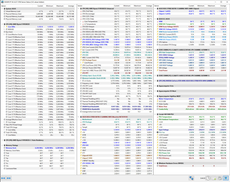

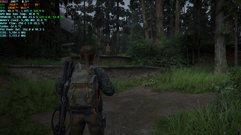

DroiDMester #7849 üzenetére
Ez derék 124 W-on 53C. Látszik, hogy rendesen össze van rakva a rendszer.

tlac
hát ez már az alaplap felépítésétől, beállításaitól függhet
nekem pl. gyárilag a legnagyobb drop-pos load line calibration van konfigolva

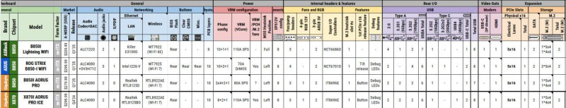

9700x + asrock b850i mennyire rizikós? Az asrock 85k, minden más mitx lap 2db m.2 slottal 125k.
Ezek vannak:
(Van még egy b650 msi, de az is 125k, szóval sok értelme nincs azt választani b850 v x870 helyett.)Néztem redditet, halt meg proci ezzel a kombóval, bár gondolom régebbi bios-szal. Inkább az aggaszt, hogy halt meg 9800x3d úgy, hogy a kezdetektől 3.25 v újabb bios volt alatta, tehát az új bios sem garacia.
Ti hogy látjátok az asrock + 9700x helyzetet?
