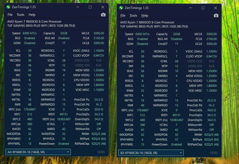

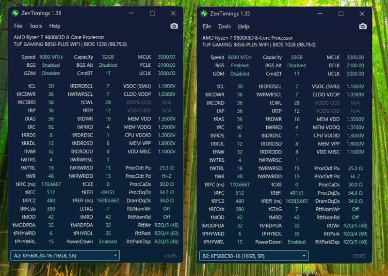

itr_henrik
Frissítettem az Asus TUF B850 BIOS-t 1022-ről 1028-ra. Két változást vettem észre. A VDDP, ami BIOS-ban Auto-n van, 1.0478-ról 0.9472-re esett. Ugyanakkor a tPHYRDL ami eddig szinkronban 35/35-ön volt most "elromlott" 35/37-re.
Elkezdtem a VDDP-t 20mV-onként visszanövelni és 1.040-en állt vissza a korábbi állapot.
Ti tapasztaltatok már ilyet? Jól tettem, hogy visszanöveltem a VDDP-t, maradjon így? -

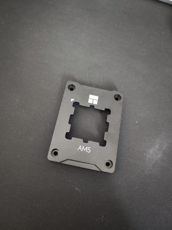

Pug
eszakas #6612 üzenetére
Nos, ez már itt van, szóval holnap ha megjött a proci akkor ez lesz rápróbálva.
Thermalright márkával korábban csak jó tapasztalatom volt, fingers crossed hogy ez se legyen kaka.
eszakas
Csak is kizárólak az eredetit.
De csak is a leszorítás meg a paszta miatt. Nem csodaszer a hőfokra
Pug
deathcrow42 #6610 üzenetére
Azt tudom, hogy hőfokban nem segít, csak az egyenletesebb nyomás eloszlatás miatt, plusz hogy ne menjen be a paszta az IHS alá.
