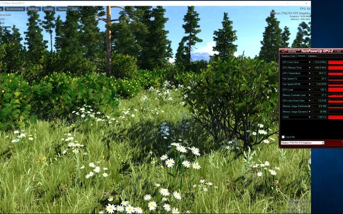

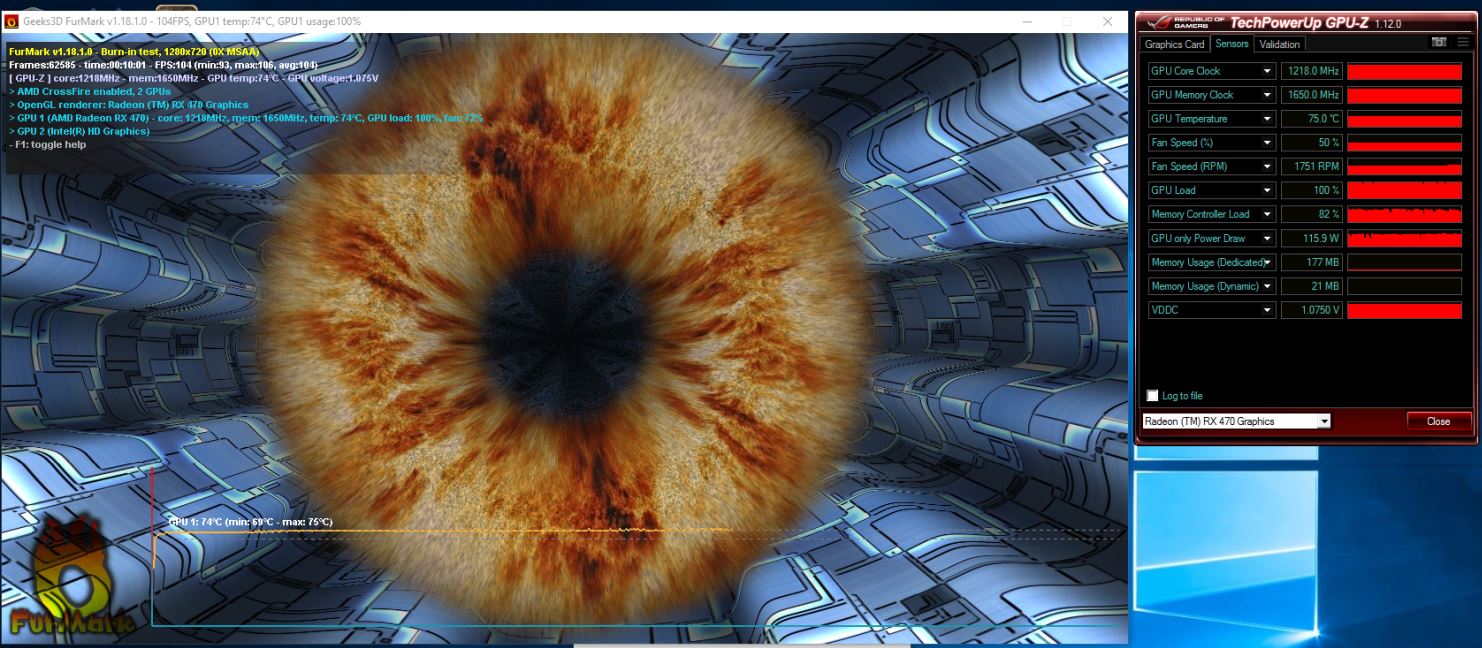

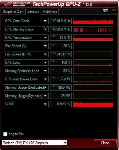

Úgy tűnik a mai naptól már én is aktív klubtaggá válhatok, ugyanis a mai napon megérkezett az új 470-es. Ugye az első példány sajnos nem volt egy főnyeremény, így azt visszaküldtem Ma megkaptam az újat és ez már úgy tűnik, hogy kiválóan helyt áll. Tehát továbbra is egy MSI Gaming (non-X) RX 470 4GB-ról van szó. Alap (Gaming) módban 1218 MHz-en üzemel a GPU, ami nekem bőven elegendő. A hűtő valóban brutál jó. Bár a tesztelés legjava az elkövetkező hetekben, hónapokban lesz (rengeteg játék vár még rá), de néhány gyorstesztet készítettem.
Wattman-ban szükség volt az egyéni hőmérséklet target beállítására, mert e nélkül a gyári vezérlés valamiért mindig a 61 fokot akarta tartani.
A Wattman kizárólag annyit tettem, hogy a hőmérséklet target manuálisan 70 fokra állítottam. Ezután jöttek a meglepik:
Először Unigine Valley Becnhmark-ot futtattam rajta min. fél órán keresztül Ultra Quality és 4x élsimítás mellett:
Hiába vártam még egy csomót, a 70 fokot az istenért sem akarta elérni, pedig kíváncsi lettem volna, hogy a Wattman meddig emelné a ventifordulatot, na mindegy, így is tökéletes.
Ezután gondoltam jól odapörkölök neki, hogy megnézzem a legszélsőségesebb, legextrémebb terhelést, vagyis jött a Furmark 1.8.1:
Itt azért már más a helyzet. Amint az a képen látható, 10 percen át futott a Furmark, ami után 50%-os fordulat kellett és ilyenkor már 75 fokon tanyázott a GPU (Wattman-ban 70 fokos temp target manuálisan megadva).
Nyilván ez csak érdekesség, szélsőséges érték, hiszen a játékok még csak megközelítőleg sem fognak ilyen mértékű terhelést adni, főleg, mert én mindig mindenhol aktív V-Sync-el játszok, ami cappeli a framerate-t 60-ra.Ezek után toltam Duke Nukem Forevert és Hard Reset Redux-ot (ezekhez volt most kedvem). DNF alatt a ventik sokszor le is álltak, kiröhögött a VGA, de HRR alatt sem kellett sokat dolgozniuk a ventiknek, fél óra gameplay után:
Hard Reset-nél természetesen minden maxon, a Scaling 150%-on (200%-nál nem stabil a 60 FPS
). Ja és természetesen a multimédia motorok is szépen teszik a dolgukat az UVD és VCE is szépen működik.
ASIC Quality: 71,6%
Még megnéztem DmitriRender alatt is, ott a 3D órajelek ellenére a ventik ki-be kapcsolgatnak, mert pont 60 fok környékén tanyázik a GPU. Amúgy néma csendben megy a VGA, abszolút nem hallani semmit felőle még terhelés alatt sem. Csak Furmark-nál lehetett észlelni a hangosabb susogást.
Összegezve: az eddigi gyorstesztek alapján egyelőre csillagos ötös!
