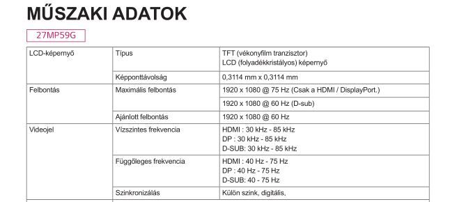

1. A fentebb beszúrt képkivágás az LG oldaláról letöltött doksiból származik
2. Elsősorban a monitor menüjére gondoltam, de nem zártam ki az Adrenalin-t sem, de akkor ezek szerint utóbbira nem lehet adni. Mondjuk nálam az előző monitoromnál ami nem tudta a FreeSync-et inaktív volt és a jelenleginél is ha kikapcsolom a monitoron, az Adrenalinban is kikapcsol és nem is lehet bekapcsolni amíg a monitoron vissza nincs kapcsolva, ill. akkor bekapcsol automatikusan. -

1.: LG monitorok esetén nézd meg a gyártó oldaláról letölthető doksit, ott leírják, hogy a FreeSync az adott monitor melyik portján tud üzemelni
2.: továbbra is úgy gondolom, hogy ha nem működne, be sem lehetne kapcsolni
Attól függ, hol érted ezt a bekapcsolást. Ha a monitor engedi a menüjében bekapcsolni, akkor a kérdésre kész válaszod van. Az Adrenalin (illetve driver oldal) már más téma, mert találkoztam már olyan verzióval (amikor hónapokkal ezelőtt agyoncsicsázták a felületet), ami az asszony gépén engedte - mit engedte, csak bekapcsolt állapotban tette elérhetővé egy olyan LG monitoron, ami hírből sem ismeri a FreeSync -et. -

Akkor ezek szerint működnie kell HDMI-n is:
Ennek fényében (#41999) ridiculous fórumtárs akinek ugyanilyen monitorja van csak 24"-osban és a manualban ugyanezek feltételek érvényesek arra is, nem biztos, hogy ki lesz segítve a DisplyPorttal hiszen látható módon HDMI kábellel is működnie kellene, valamint továbbra is úgy gondolom, hogy ha nem működne, be sem lehetne kapcsolni, mint pl. ahogy Ratio (képernyő arányának beállítása) sem lehet módosítani váltósoros üzemmódban.
Ezért továbbra is érdekelne, hogy honnan a meggyőződés, hogy nem megy a FreeSync?
Mondjuk érdekes, hogy az ajánlott FullHD felbontáshoz 60Hz-et ír egy 75Hz-es monitorhoz. -

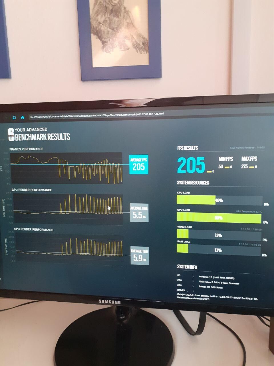

Segítséget kérnék XFX 580/"elmegy a monitor jel, de teljesen random" témában.
Kollégának építettünk egy gépet, bolti alkatrészekből, Ryzen alapon, az 580-nal. Rettentő döcögős vele minden, de legfőképpen a "no signal" hiba jön elő. Játék közben kikapcsol a monitor, majd visszajön, akár többször is, de végül csak a reset segít. A játék megy, nem fagy le a gép, csak eldobja a jelet. Driver cserék teljesen hatástalanok. De HDMI kábel csere után például napokig jó volt. Legtöbbször egy reset után egész nap nem jön elő többet a probléma, de pár hónapja már nem lehet kb 5 percnél tovább játszani a géppel. Egyszerűen túl véletlenszerű az egész, se hőfoktól, se napszaktól, se semmitől nem függ fixen... Rengeteg fórumot elolvastam, sok mindent írnak, a fesz értékekkel variálást, vagy régebbi drivereket ajánlanak. Itt nem olvastam vissza túl sokat, volt valakinek ilyen problémája? A gép most egy éves, nem poros, a táp is 650W bronze+, HDMI kábel. Lesz rá vajon megoldás, vagy XFX 580 kuka és lehet venni új kártyát?
Bocsánat, kicsit elkeserítő, már az idegrendszerem a padlón van, pedig nem is én használom :S Előre is köszi az ötleteket, linkeket! -
