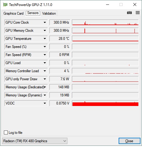

(#7094) R3laX: húú,.. 0.875 V az baromi sok. 300Mhz-hez 0.8v a gyári érték, de nekem simán megy 0.7625-ön is.

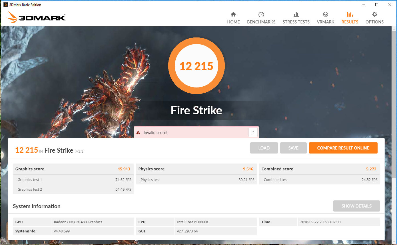

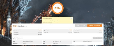

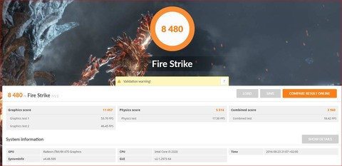

A graphics score minimális eltérést mutat csak bármilyen CPU-val. Ez a lényeg, hogy csak a GPU teljestményét figyeli. A játékok alatt várható teljesítményt leginkább a combined score mutatja.

Habugi!
Itten vagyon a Tessellation OFF verzió.
Most "csak" 15 913 GS pont lett, nem volt kedvem már tökörészni vele.
XFX RX 480 GTR Black Edition. 1425/2250.
CPU: I5-6600K "csak" 4.3Ghz.
Ram : 3000Mhz G.Skill Ripjaws-16gb.
Valószínű, ha neki kezdenék a ramokkal pcsölni, megtornászni 3000Mhz fölé, meg a procit is jobban megküldeném, és a csillagok is együtt állnak, akkor lenne 16K pont fölött, de erre nincs most affinitásom.
