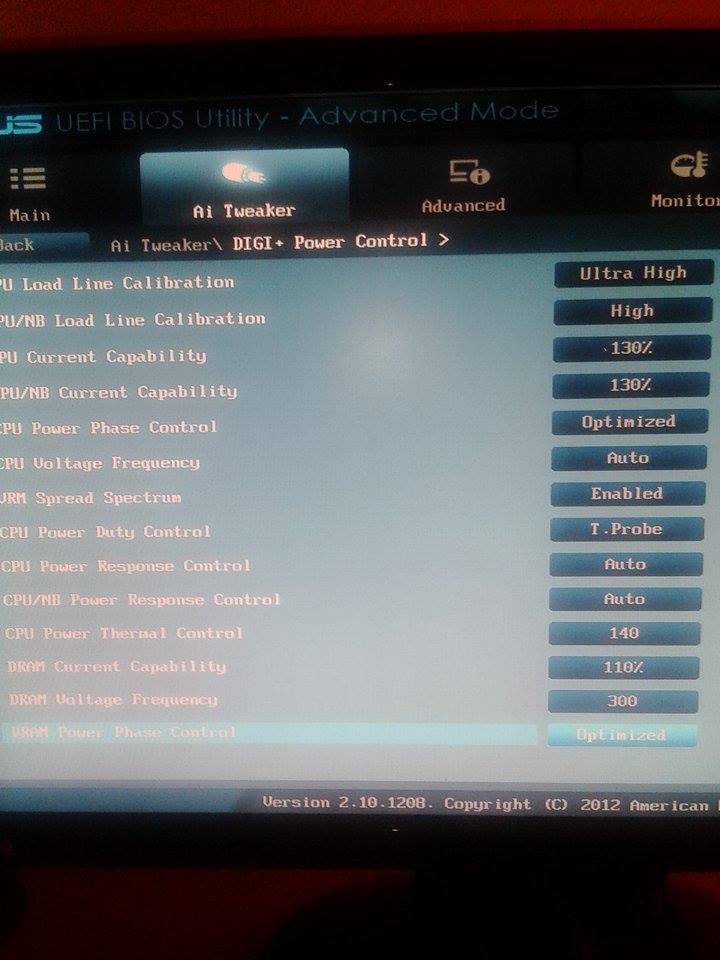

stratova
csipikooo #59283 üzenetére
Offset módban az adott power state-nél (klb. terheltégi szinteknél használt órajel és feszültség) alapértelmezett feszültséghez képest változtatja az értéket (-+ növeled vagy csökkented az alapértéket)
Ha ingadozik az órajeled a feszültség is ugrálni fog. Ez nem fix órajeles OC, hanem működik mellette az energiagazdálkodás C'n'Q.Szemléltetésképp így néznek ki az FX-8350 szintjei:

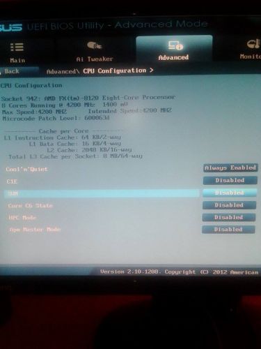

ViZion
csipikooo #59281 üzenetére
C1E és C6 enabled: energiát takarít meg
Próbáld meg ofset módban állítani a feszültségeket.
Digi+ a leírásban csak iránymutató, nagyobb tuninghoz lehet állítani kell itt-ott
Ha nem stabil, akkor NB és HT link értéket vedd lejjebb, van, amikor segít. Próbaként 2200 legyen mindkettő.1,35 V sztem sok akkora frekihez. Persze minden proci más.
csipikooo
Üdv! Én arra lennék kíváncsi hogy a C&Q bekapcsolva ront a tuningon? vagy pontosan mit befolyásol? Fx 8120 @ 4,4 Ghz m5a99fx pro r2. Ezekkel csináltam a "dolgokat".

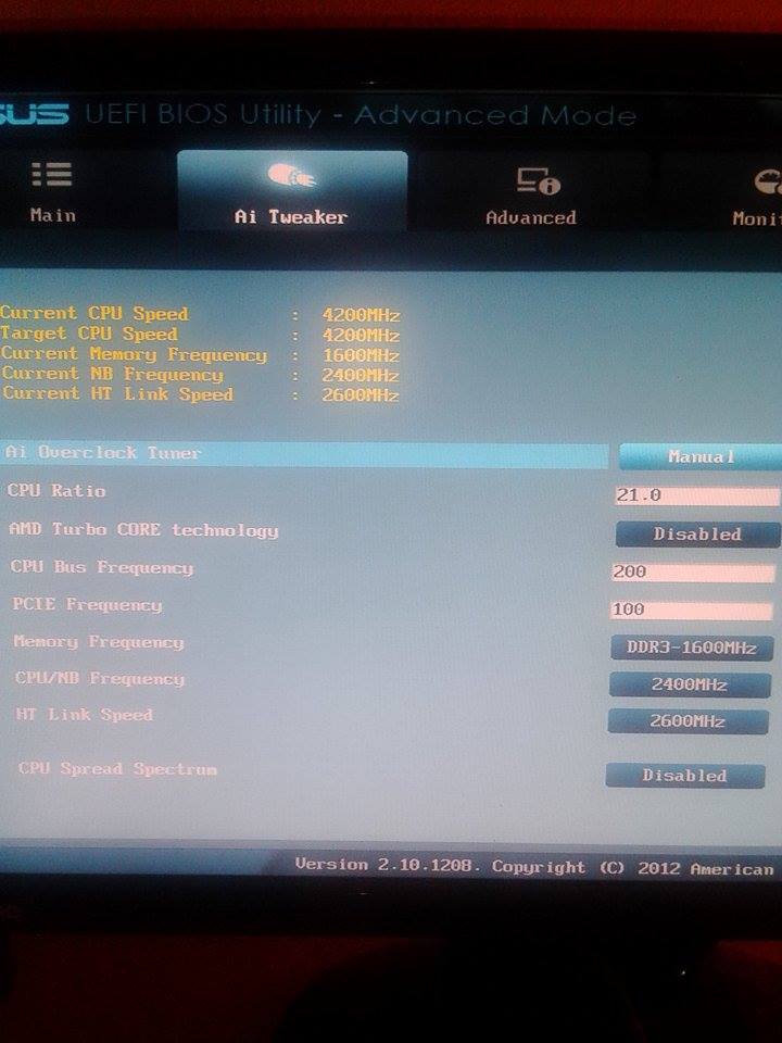

Xantor #59270 üzenetére
Dupla tornyos cucc. 1.45 cpu voltage és 22.5 szozot dobj neki azt ibt hig vagy very hig on futasad le a tesztet. Ha kék halál vagy ujra indul akkor vagy a fesz kevés neki vagy elfogyott a hütésed esetleg hwmonitoral monitorozad a cpu mag és kupak meg a Socket hőfokát! 70 fölé nem tanácsos menni de 60fokos mag hő felett mag lasulásod lesz
Xantor
Szeretném a segítségeteket kérni egy kis frekvencia emelésben. Egy FX-8320-at akarnék kicsit fentebb tornázni egy Fatal1ty 990FX Killer alaplapban.
Hogyan kezdjek hozzá, s mire kell oda figyelnem?
Előre is köszönöm a választ!

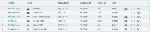

Maotun
rambustibi #59226 üzenetére
Gratulálok !!! 1,6V

rambustibi
Egyenlőre még nem jutottam előrébb Mhz terén, viszont feszültségben igen, 1.6V felett picivel:
Szép lassan adom neki a kakaótKi tudja meddig bírja...
