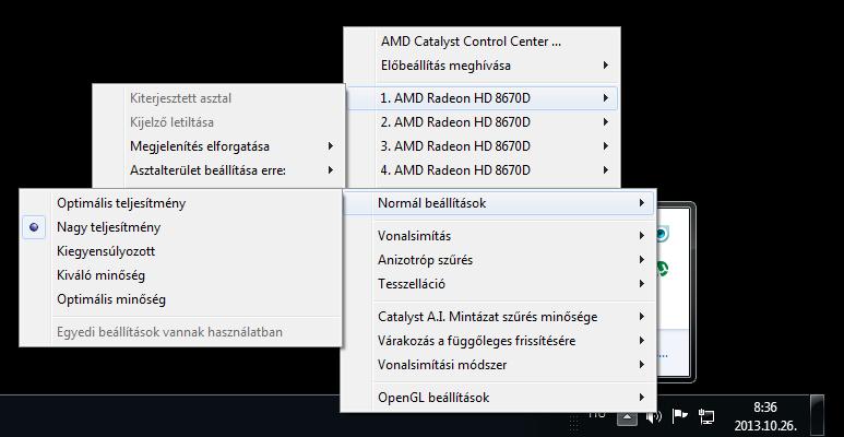

Juhéj!
Ma rákerestem az alacsony fps problémára " vsync kikapcsolása ati"
Próba képpen kapcsoltam ezt az állapotot. Bele mentem a játékba és van, hogy 150 az fps.
A kép nem igazán jó minőség ezért nehéz célozni, de meglehetősen gyorsan reagál a kép minden mozdulatra. 3 kört mentem és 8/1 K/D arányt sikerült elérnem fejhallgató nélkül!
Gyorsan ki is jöttem a játékból mert elindult a hekkerezés. Nem is veszem észre és ki kikkelnek, ezzel törlődik a jó K/D arány.
http://kepkezelo.com/images/0w6y01xiyeraojvtsj6x.png
A klónzott képernyőnél viszont még mindíg jelenség a fentről lefelé vándorló csík, ha jobbra lallra mozgatom a feladatkezelőt. -

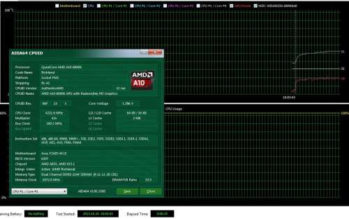

Biosba belép jobb felső sarokban van egy olyan, hogy Exit/Advanced Mode(továbbikban AM). Az AM-ot válaszd ki és akkor előjön az AM. Azon belül lesznek ilyen fülek felül, hogy Main;Ai Tweaker;Advanced,..stb.
Ha rámész az Ai Tweakerre akkor ott lesz lehetőség az IGP tuningra, a GPU Engine Frequency beállítással.Teszt az alaplapról,ahol ha végig nézed a BIOS-ról készül screeneket könnyen láthatod amit leírtam folyamat.
A képen bekarikáztam az amit állítani kell,hátha könnyebben megtalálod.
Egyébként én ha új alaplapot veszek az az első hogy a BIOS-t funkciókat végignézem,mert csak így lehet személyre szabni a gépet jól ha az ember magának nézi meg mit tud az új vas,nekem is új volt ez az UEFI elsőnek,de egy óra molyolás és 1-2tuning után már simán fog menni neked is, ebben biztos vagyok
Nem ördögtől való a tuning,pláne ha egy K-s procid van és egy FM2-es csúcslapod alá,mert így a pénzedből több teljesítményt tudsz kisajtolni,de ahány proci és alaplap annyi féle tuningpotenciál és beállítás,ki kell kísérletezni neked mi a legjobb,ez máshogy nem megy sajnos,csak próbálkozással.
