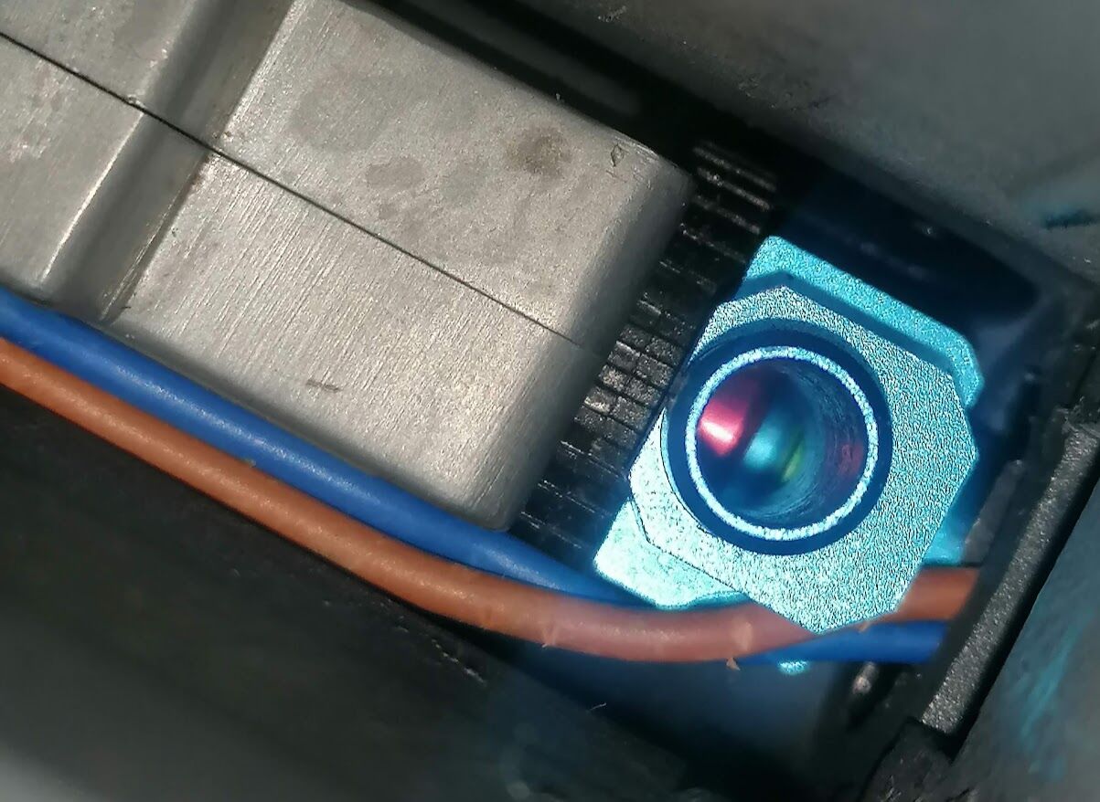

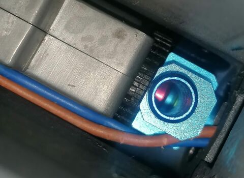

Az nem derült ki az írásodból, hogy a nyári szerelgetést követően lőtt-e a fegyver?
Kép alapján a nózi nagyon bent van a kamrában, így nem tud a BB odajutni. Fordítsd hanyatt a fegyvert, 4 db BB a hop up kamra függőleges csövében és lőjj egyessel párat. Ha a BB nem esik le, akkor finoman nyomd le ujjbeggyel és lőjj megint párat.
Amennyiben ujjal lenyomba sem esik le, a nózi hozzú, a hátsó végállásában is belóg a kamrába. → Rövidebb nózi.
Amennyiben lenyomással leesik a BB a cső vonalába, úgy a nózi okés, a hop up gumi lóg hátra és a tárban lévő gumi gyenge ahhoz, hogy felnyomja a helyére a BB-t. → Hop up gumi igazítás, vagy csere.A gearbox, a hop up kamra és a front közt van némi hely, ezért a kamrát egy rugó nyomja hátra a GB felé. Ez egyrészt segít, hogy a rázkódás ne verjen szét mindent az upperben, másrészt van némi mozgástér, hogy a különböző tárak adta picit eltérő pozíciók, illetve a tárajakban való lötyögés ellenére adagoljon a fegyver. Hátránya, hogy a nózi nem egzaktul mindig ugyanott van a kamrához képest.
Nézd meg, hogy a kamra pozíciója eltér-e behelyezett tárral és anélkül.Az előre vezetekéles csak annyit ebbe beleszólni, hogy a vezeték esetleg eltarthatja a kamrát.
