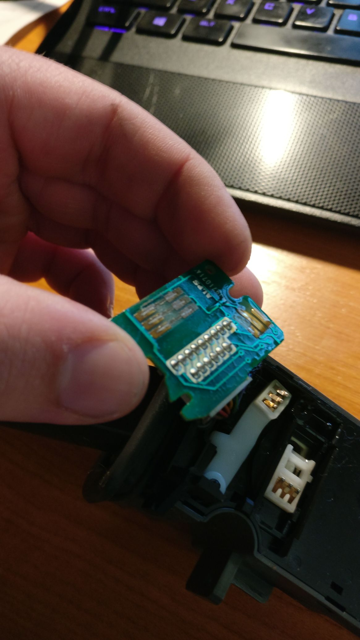

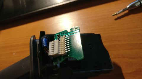

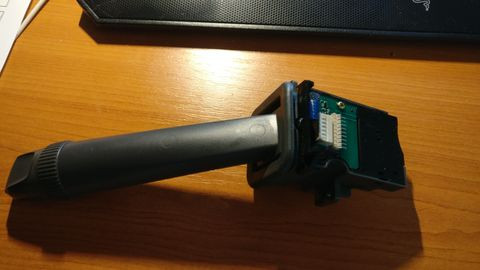

haxxika
Szétkaptam ma végre az indexkapcsolót - S60 2002.
Hiba előzménye, hogy a refit nem bírom normálisan felkapcsolni, csak teljes állás van, aztán néha le se engedi nyomni csak sokadik erőszakolásra. Továbbá indexelésnél képes volt felkapcsolni a refit is pluszba, valamint ha simán lenyomtam balra az indexet, akkor volt hogy nem jelzett semmi, picit mozgatni kellett és úgy ment, vagy tartani az egészet amíg kanyarodsz....
3db T20 csavar tartja a műanyagot a kormány alatt, az kijön. Azután felfeszíted ujjal a felső műanyagot, akkor szétjön a két elem, majd pedig 2db sima csillag csavart kell kiszedni a kapcsoló felett és alatt, majd pedig kihúzni a kapcsolót, semmi fel-le mozgatás.
Látszódik, hogy van ott vmi olajacska rajta... Letöröltem teljesen, a kis pineket is alatta a fehér műanyagon. A refit mozgató tüskés műanyagon már el voltak hajolva a dolgok kicsit félre, volt egy tartalék kapcsolóm egy V70II-ből de elég ramaty állapotban. A két fehér műanyagot kiműtöttem és átraktam. Azután wd40 papírtörlőre, picit megsimogattam vele, majd összecsavartam és vissza a kocsiba.
Az indexelés végre magabiztosan működik, refi még nem az igazi, de még mindig előrébb vagyok, ha az indexet kell használnom. Előbb utóbb cserés lesz az egész, de már ennek is örülök.
