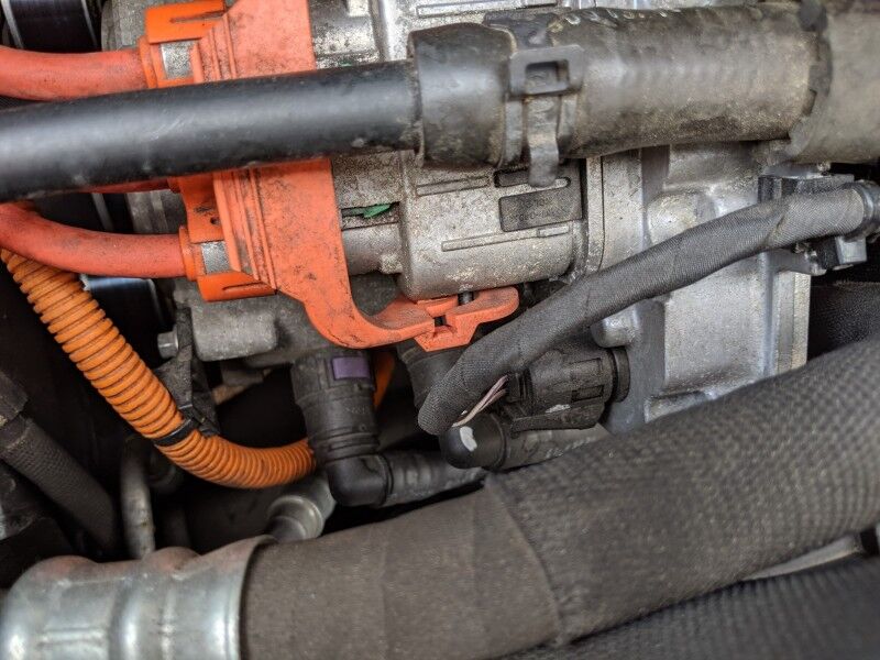

Jövő héten megy szervizbe az enyém: vezérlés és generátor ékszíj cseréje; első és hátsó lökhárító fényezése (parkolási horzsolások).
Továbbá tegnap kaptam egy hibaüzenetet, "motorrendszer szerviz szükséges" előtte rendesen megtapostam Power módban; később eltűnt az üzenet, de ma egy padlógáz után ismét megjelent.
Mi szokott ez lenni, van esetleg infód róla? (Tippre a turbószelepet mondanám.)
Turbó vezérlő szelep szokott csatlakozni a Mihályok sorába, V60service-nél halomban áll az új

Van sajnos! És jó a tipped Keress rá a hsz-emire, éppen pár hete volt nálam ugyanez. Ha terhelés alatt kapod, majd másnapra eltűnik, akkor 90%, hogy ez a gondja.
Azóta nálam megoldódott: e hét szerdán voltam vezérléscserén, cserélték a turbószelepet is. Érezhetően jobban húz az autó magasabb fordulaton, illetve végre 150 fölött is van ereje.
Nekem 35eFt-ért cserélte Mátrai V60Service Zoltán

Köszönöm, remélem hogy az enyémnek is csak ennyi a baja. (400 ezret szántam az autó rendbetételére, nem szeretném nagyon átlépni ezt az összeget.) Reggel viszem a szervizbe, van még fél év Car Garantie garancia az autón, 30 ezres önrésszel, ha nem muszáj, akkor nem erőltetem a bürokráciát.
Amúgy is gyanús ez a szelep, a legjobb 0-100 7,3 sec volt amit mértem. Illetve autópályán kicsit lassan indul meg. (Előtte egy 220 lovas, 350 Nm-es autóm volt, de csak 1300 kg (Golf GTI); az jobban szedte a lábát.)
[ Szerkesztve ]
A PSA motoros Mondeo-k esetén is a fő mumus a "Pierburg szelep"... Végülis ez a padlólemez
Szinte biztos hogy ez lesz
