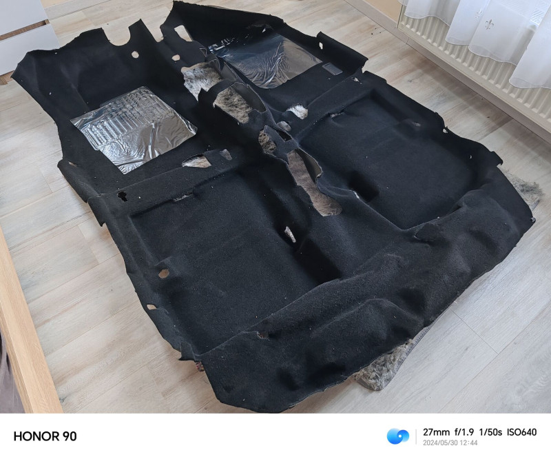

Hú már megijedtem, hogy tetőkárpit. Vadászok fekete tetőkárpitra, de ritka mint az állat és ha van is drága. Olcsóbb lenne áthuzatni
gipsztigris

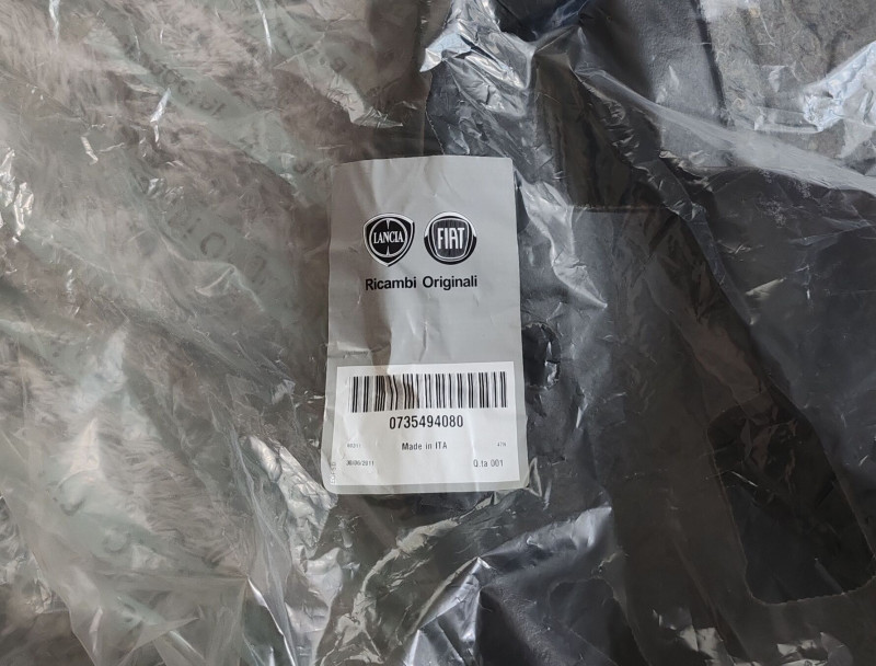

Grande Punto tulajdonosok figyelmébe! Tatabányán van eredeti gyári új padlókárpit, nagyon jó áron. 23 eFt. Ennyiért ajándék, ha valakit érdekelne.
Most érkezett meg az enyém.

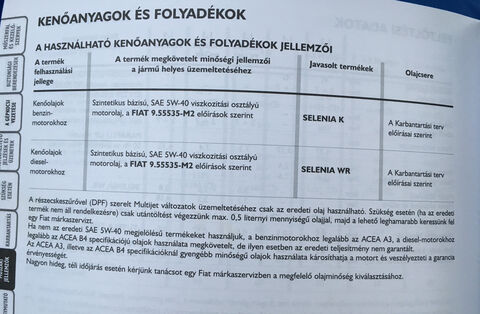

Elgépeltem elnézést, amúgy szerintem kb semmi különbség az M2/N2 között, ha van az olajnak Fiat szabványa párhuzamosan szokták tudni az M2/N2-őt. (Ki érti ezt?)
Szerintem amúgy a benzines motorokba azért kezdték el használni a C3-as olajat, mert így tudták hozni az Euro normákat. -
molnarpeter
erik365
Itt az különbözik, hogy ez nem tudja a 9.55535-S2 szabványt, mert a Quartz 9000 A3/B3/B4 olaj, nem C3, magasabb szulfáthamu, és TBN tartalommal. Ez a Fiat 9.55535-N2 szabványt tudja, ami 2007-ben lett leváltva csökkentett szulfát hamu tartalmú DPF kímelő olajra. 2007-ig ez kellett a Grande-ba, mármint az N2 szabvány, kárt nem fog csinálni, de ezt Neked kell eldönteni.
426os
A Total olajkeresője az Ineo-t mondja.
Nekem valószínűleg Motul fog menni a T-jetbe jövő héten. -

Tjet olajcsere:
Na a Bárdiban Total QUARTZ INEO C3 5W-40 helyett Total QUARTZ 9000 5W-40-et kaptam, mondván a C3 jelölés miatt az dízel autókba való. Most akárhogy nézem a Bárdi honlapját, mindkettő olaj mehet dizel és benzines autóba is.
Mit gondolok, visszavigyem délután kicseréljem, van jól van ez így?![;]](//cdn.rios.hu/dl/s/v1.gif)

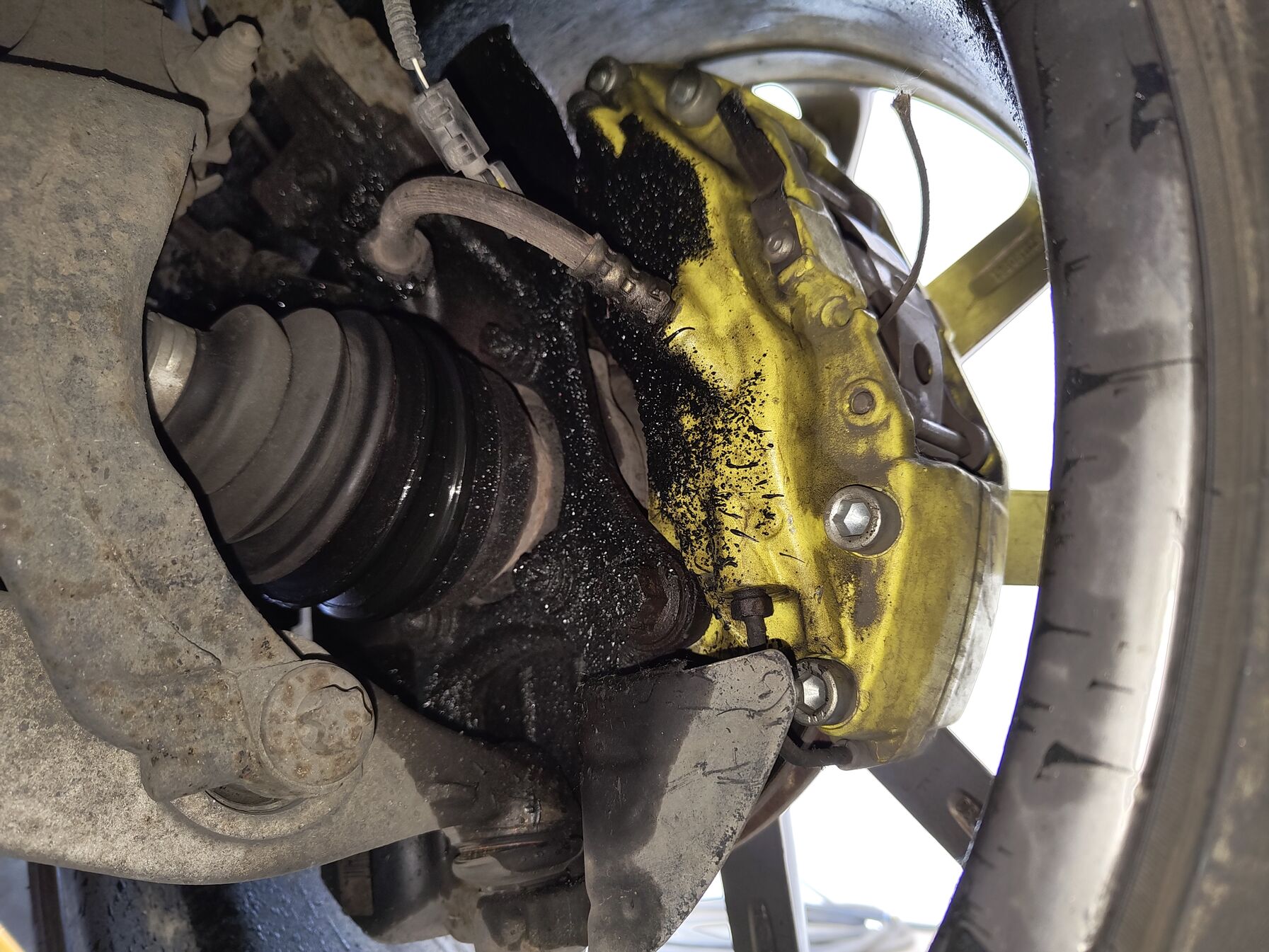

Rájöttem, hogy két külön hiba.
Az "olaj" úgy néz ki a féltengely gumiharangjából jön (nem néz ki jól). A szervó pedig gyengélkedő szivattyú miatt rosszalkodik, álló helyben ha forgatják a kormányt, konkrétan megállítja a hosszbordás szíjat...
Ideje szerelőt keresnem, ez már nem az a kategória szerintem amit itthon megoldok. -

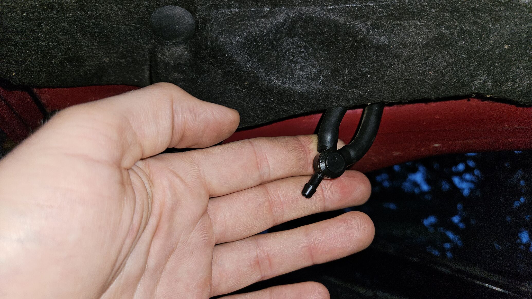

Első ablakmosó nem ad vizet, szakaszokra szedtem, ezen az Y darabon nem tudok átfújni, utána jó. A kép kedvéért raktam vissza, hogy látszódjon hol van: motorháztetőben, itt megy szét a két oldalra. Merev dróttal kitapogatva a belsejét, nincs is direkt átjárás az oldalak közt, vmi tekervény vagy kanyar lehet benne. Van vmi speciális szerepe?
[kép] -
