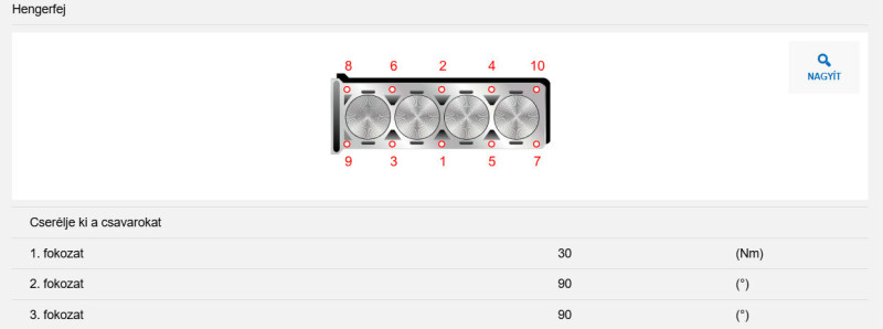

hobizoli
csongi #15445 üzenetére
csavarfejek aljat es a menet kicsit kend meg olajjal, hogy a lehuzasi nyomatek valosabb legyen
ha surlodik a csavarmenet vagy a csavarfej, akkor elobb lekattan a nyomatekkulcs es nem alakul ki a kello u.n. "clamping force"
es a csavarfuratokat jol fujasd ki suritett levegovel, mielott felrakod a hengerfejet es beleteszed a csavarokat
ne legyen benne semmi szennyezodes, femforgacs vagy folyadek -

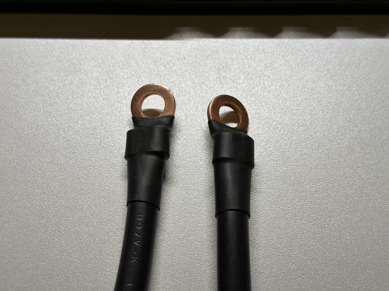

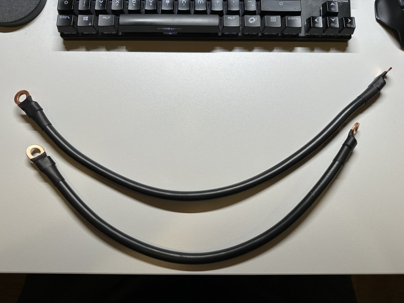

tboldi
csongi #14330 üzenetére
Van Móváron ilyen?
Más: Preventív jelleggel cserélem a testkábelt az újabb Ypsilonon is, nehogy meglepetés érje anyumat, mint az előzővel, hogy váratlanul nem indul be. Na, meg én sem akarok hajnali 4-kor felkelni amiatt, hogy pánikol.
Ma legyártottam, holnap beszerelem, viszont házilag 2 külön darabból tudtam csak megoldani (aksi-kasztni és kasztni-váltó), de a csavar úgy is összefogja majd középen. -
