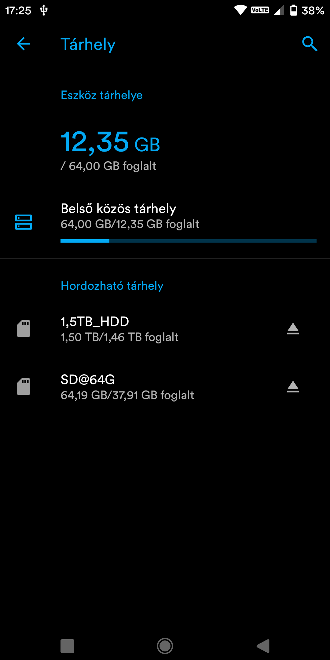

Sajnálom, hogy elindult a lavina....de jelentem be is tudok számolni a sikeres feladat elvégzéséről.
Tehát az alany a Redmi Note 5 +Samsung OTG(extreme digitalban vettem) + Toshiba Canvio Basic 500Gb portable HDD....... egyből felismerte,meg is tekeri rendesen,nem kattog......csak úgy hasítanak az adatok oda-vissza... -

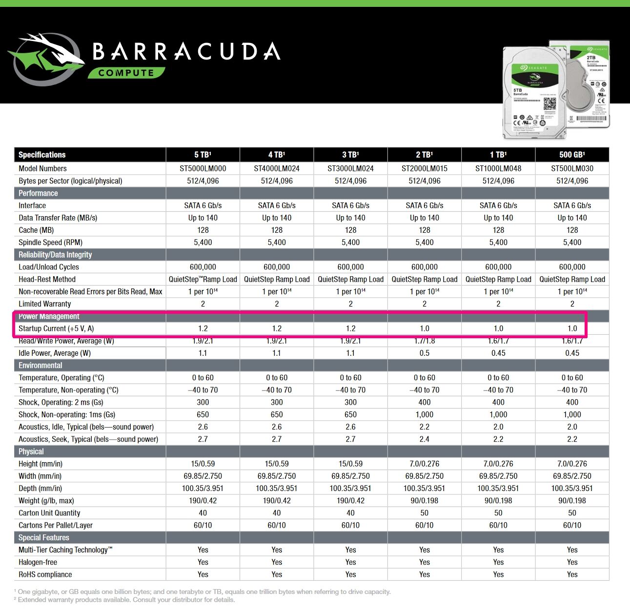

Akkor keresni kell olyat aminek az árama 500mA, van boven valasztek és ha készre szeret kulso winyo akkor abban az esetben annak a specifikaciot kell csekkolni. SSD ár miatt necces, en keresnek egy 500mA-es 1TB-os winyot ha kell az olcso tarhely (8e korul megkaphato+ház ára)

Nem, ezek mind 2,5"-osok, igaz a sok tányéros, 2,5"-os kategóriában jelenleg az elérhető maximum kapacitás határán mozgó darabok. (A bal 3db ráadásul 15mm magas).

Komolyan nem akarok kozbe szolni vagy vitaba keveredni de sok 2,5"-os winyó megelegszik 500mA-rel is, - amit neztel azok 3,5"-os meghajtok amik rettento ritkan vannak ilyen celbol hasznalva - ettol fuggetlenul nem javaslom hdd hasznalatat...

Meghajtom fejem a tudásod előtt - amelyik telefonom tudta az OTG-t,azzal működött a HDD is. Az enyém egy 250 GB -os WD Scorpio 0.55 A áramszükséglettel. (5400 rpm) Induláskor gondolom több,de nem volt soha gondom vele. Ennek fényében merészeltem ajánlani. Az tény,hogy a próbát nem lehet elkerülni. És az is tény,hogy nincs két egyforma telefon,adott márkán belül sem. Gondolom,nekem szerencsém volt mindig
Mindenesetre a fent említett páros ideális körülmények között megbízhatóan működik. -

Azért ennyire ne adj 100% os választ! Az baromira függ hogy milyen az a HDD!
Csak mert teló nem tud kiadni OTG-n 1.Amper-t a HDD.nak és induláskor pedig elég sok HDD.nek ennyire van szüksége! Szóval biztosra csak akkor lehet menni ha kipróbáltad azon az adott telón hogy tényleg megy!
Még az sem biztos hogy 2 db note5-ön egyformán viselkedik, van olyan is hogy egyiken megy gond nélkül a másikon meg nem fog tudni felpörögni csak kattogni fog! -

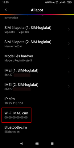

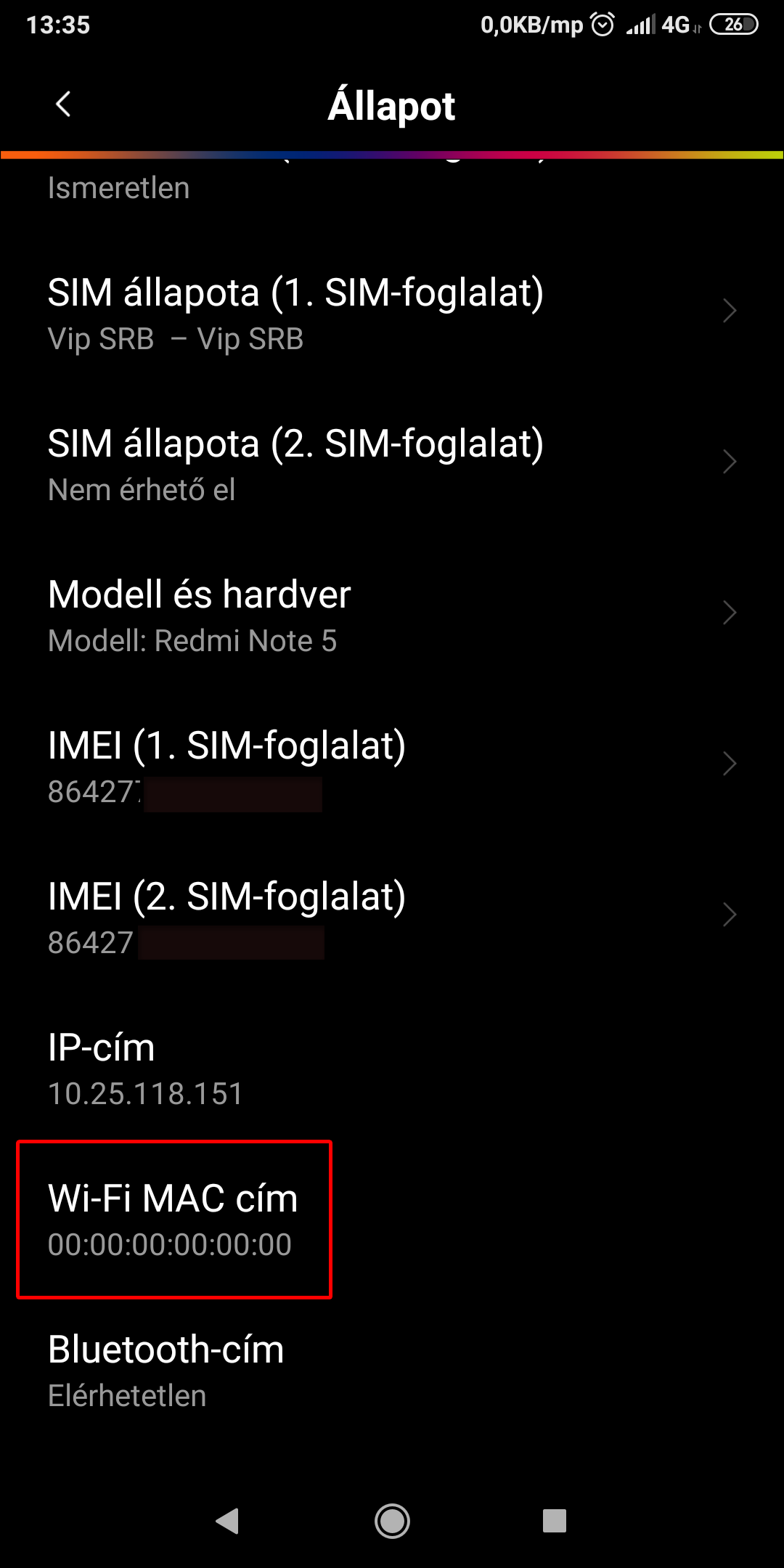

robi64
Nincs szerencsém,mindhárom féle "Pie" telepitése után (OTA,Mi Flash és a saját frissitőjéből) a:
Wi-Fi MAC Cim 00:00:00:00:00:00.Nincs Wi-Fi kapcsolat.
A többi minden működik,SIM net...
Visszaállva 8.1-re,visszaáll a MAC cim is ???
Újrainditás,gyári visszaállitás,bluetooth kikapcsolása... nem segitett.
Még valami ötlet,vagy nyugodjak bele. -
