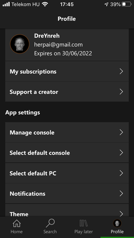

Persze szívesen. Pár dologban eltérhet a menü nálam, ha valamiért a Skip Ahead build-ben más lenne, de:
1. Instant ON beállítása: Settings ➤ General ➤ Power mode & startup ➤ Power mode (középen): Instan-on
2. Távoli elérés beállítása: Settings ➤ Devices & streaming ➤ Device connections ➤ Xbox app (bal oldal): "Allow connections from any device" - kiválasztása
Ha ezek megvannak, akkor Mobil app-ban, bármilyen böngészőben látszódni fog ez a lehetőség:
Ahhoz, hogy ne csak az legyen ott, hogy "Xbox One", hanem a konzol egyedi neve ezeket kell beállítani:
Settings ➤ System ➤ Console info ➤ Name: ide meg kell adni egy választott nevet
Xbox Game Pass mobilalkalmazás funkciói:
Kell hozzá az Xbox Game Pass Beta app:
Android
iOS (jelentkezni kell és a Testflight app-ba küldik ki a beta verziót letöltésre)Ha beléptünk az alkalmazásba:

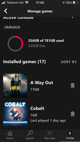

Profile ➤ App settings/Select default console ➤ Kiválasztani melyik legyen az alapértelmezett konzolt, ezután minden Game Pass alkalmazásban install-ra kiküldött játékot az alapértelmezett gépre telepítTörlési opció:
Profile ➤ Manage console ➤ Itt látjuk listában ami a gépen van, kis "szemetes" ikonra nyomva lehet törölni távolról: -

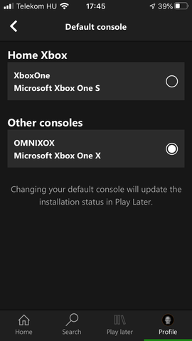

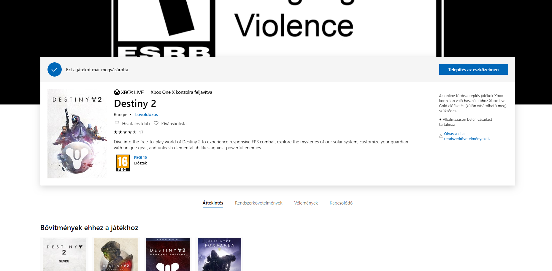

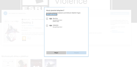

Moby
l.skywalker #200452 üzenetére
Ez a távoli telepítés nálam totál megmacskásodott. Bármit veszek két xboxot dob fel. Egy X-et (ami biztosan nem a mostani X, mert arra nem települ semmi, de ez már a negyedik X-em, és összességében a sokadik boxom). Meg egy S-t. A profilomon az eszközeim alatt csak a mostani OneX van. Fogalmam sincs mit lehetne még tenni, hogy jól működjön. Annyira nem zavar, csak nem igazán értem honnan veszi ezt a két gépet, ha ezek amúgy már sehol nem szerepelnek, és az accoum home konzolja a mostani X.
