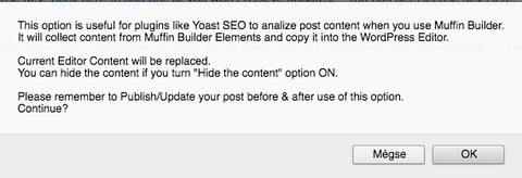

sziasztok
bele kell nyúlnom egy weboldalba
van egy oldal, amit csak clone-oznom kéne, és a tartalmát átírni.
le-clone-oztam.
csináltam benne módosítást, de a "Frissítés"-re nyomva csak nagy fehérség marad ...
és a címsorban a "http://xxxxxxxxxxxx.hu/wp-admin/post.php" szerepel ... és nem megy tovább ...amit beírtam, az megvan, de az oldalt megnézve a direkt linkkel semmi változás nem történt ...
az oldal amit clone-oztam, és szerkesztenem kellett volna rendelkezik egy ilyen -el:
amíg erre a piros keretben jelzett gombra rá nem nyomok, mind HTML, mind vizuális nézetben semmi nincs a tartalmi részben.
rányomok arra a Builder-SEO-ra, akkor feldobja ezt:
és utána a tartalmi részt megkapom, szerkeszthetem, de nem elakad ...
mi lehet a gond?
[ Módosította: Intruder2k5 ]

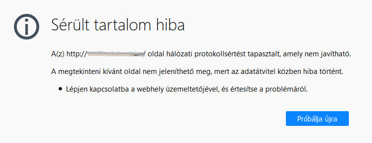

Segítséget szeretnék kérni!
Az egyik honlap, amit csináltam egy ideje ezt a két hibaüzenetet jelenítette meg néha az oldal helyett:
01
02
de pár óra - fél nap alatt mindig megjavult magától!Tegnap este óta ma reggelig ezt jelenítette meg:
03és nemhogy nem javult meg reggelre, de pár perce már ez a hibaüzenet sem jön be. Nem jön be semmi az oldal linkjén! Mintha nem is írtam volna be linket, villan egyet a böngésző és üres a böngésző sora és maga a böngésző ablaka is.
Ez mi a fene lehet?
Haldoklik a tárhelyszolgáltató szervere?Előre is köszi!

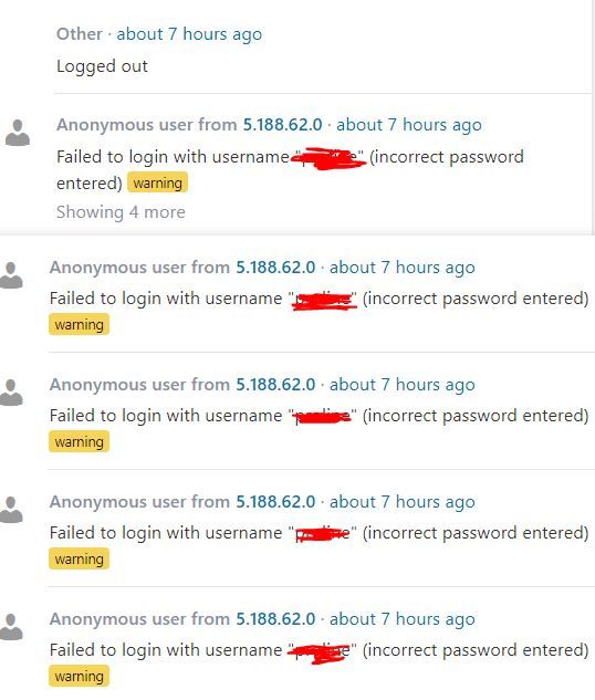

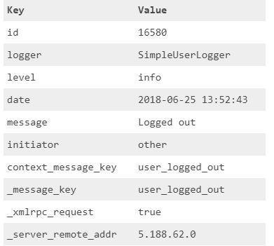

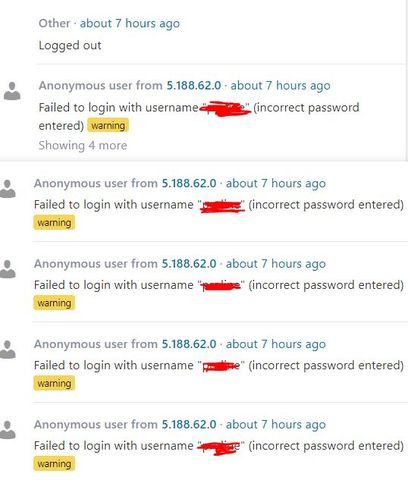

qqzs
ithemessel modositottam a login oldalt azota szepen lecsokkentek a probalkozasok, ma megis egy erdekeset lattam amit nem ertek
Valaki probalkozott amit nem bannolt a ithemes security es nem is logolta
Egy masik loggerbe lattam
Itt a próbálkozás ami logouttal ert veget amit nem ertek ha nem sikerult bejelnkezni akkor megis hogy logolt egy logoutot
Ez meg a reszletei
