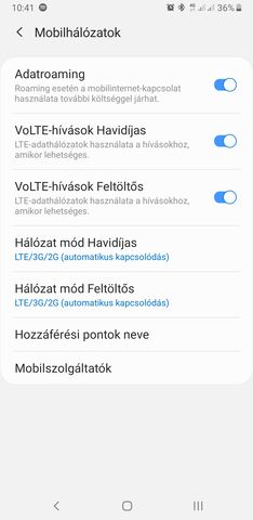

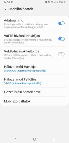

Ugyanez van nálam is dominon és S9-el. Nálam már a bekapcsolástól kezdve bejövő hívásnál leváltott.
És nem írja ki a VoLTE-t a telefon, csak marad kimenő hívásnál 4G-n. És kiírja a HD-t. Ha ugyanebbe a telefonba Telenor sim-et teszek, az rögtön kiírja a VoLTE-t.
Ennyire kiforrott és egységes technológia a VoLTE. Mire az összes VoLTE képes telefonnal problémamentes lesz, már nem ezen a technológián fogunk telefonálni.
Persze tudom, rajtunk kívül mindenkinek problémamentes.

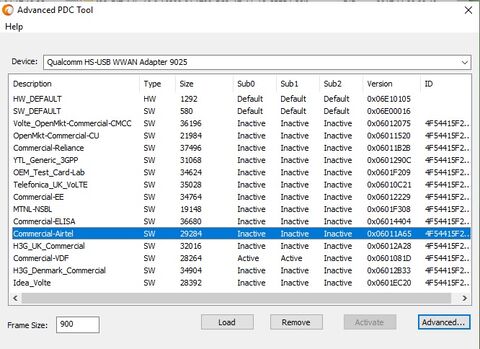

Úgy tűnik OnePlus telefonokon a "Vodafone India VoLTE" profillal vannak hálózati korlátozások itthon! Mármint nem megy a 3CA és a magsabb moduláció!
Ezért érdemes lecserélni "VoLTE OEM PTCRB" profilra ami hálózat független. Ezzel is megy a Telekom+Telenor VoLTE (vodát még nem tudtam tesztelni), a 3CA és a magasabb moduláció(pl 64QAM feltöltésben azaz 50Mbit feletti érték). -

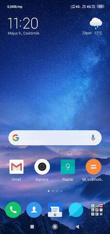

pocophone f1 miui 10.2.3.0
Telenoron aktiváltattam, de nem akart működni több nap után se.
Indiai régióra váltva már volt volte kapcsoló is, és működik, utána visszatéve magyar régióra továbbra is van volte. -
