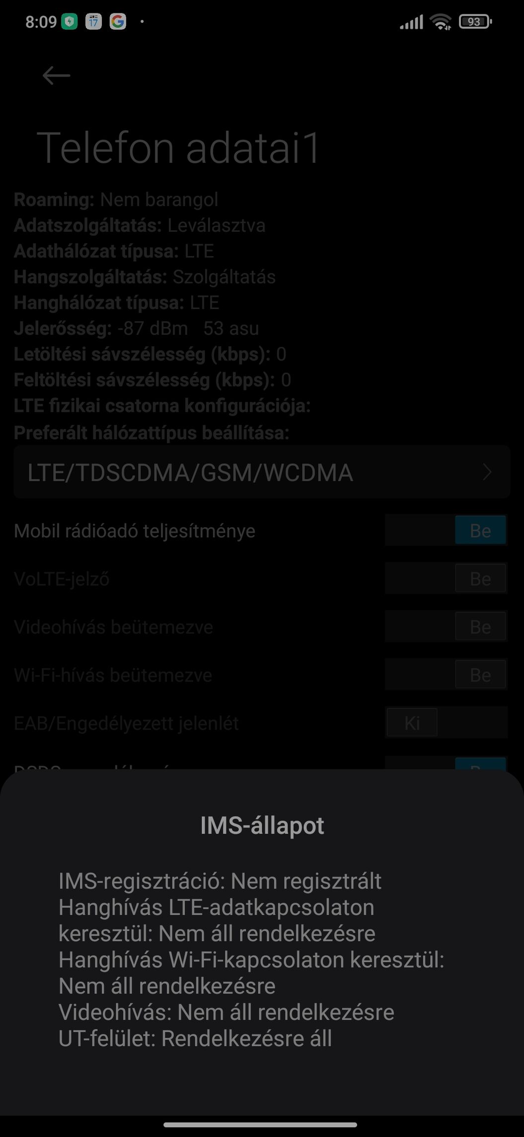

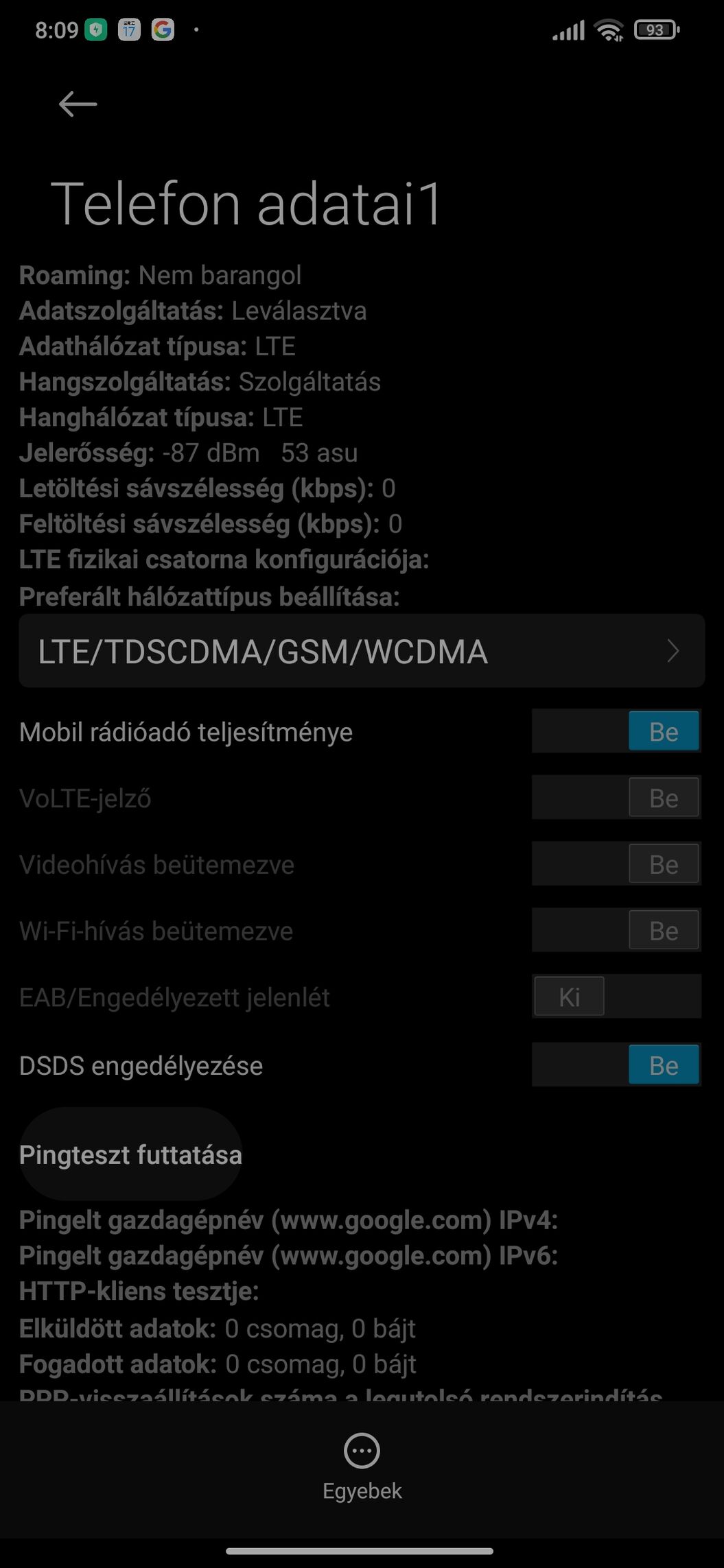

A másik érték utal erre (hanghívás LTE kapcsolaton keresztül nem áll rendelkezésre).
Ha csak nem regisztrált lenne, akkor az is lehetséges, hogy a készülék nem támogatja, pl. az összes pixelen úgy néz ki gyárilag, hogy a hanghívás LTE kapcsolaton rendelkezésre áll, de az IMS nem regisztrált.

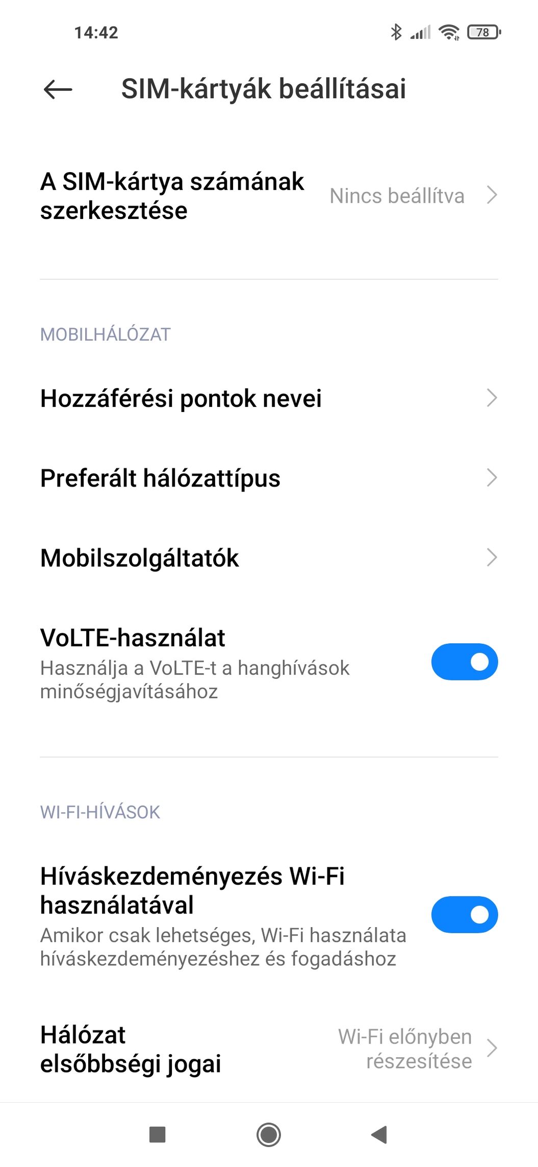

@Vikk1985 A beállításokban látszik a VoLTE kapcsoló és be is van kapcsolva?
A Note 7 VoLTE képes, kellene mennie, legalábbis a topicjában valaki írta, hogy telenoron működik is.

Köszi a választ :) Igen, bekapcsoltam és azt mondták, aktív a Volte. Egy Redmi Note 9be betettem a kártyám, ott megmaradt a 4G, mikor kimenő/bejövő hívás volt... szóval lehet mégis a telefonom a ludas...a Xaomi szervízzel beszéltem, ők sem tudtak biztosat mondani, hogy Volte támogatott-e a telefonom. De ha ők nem tudják, akkor ki
