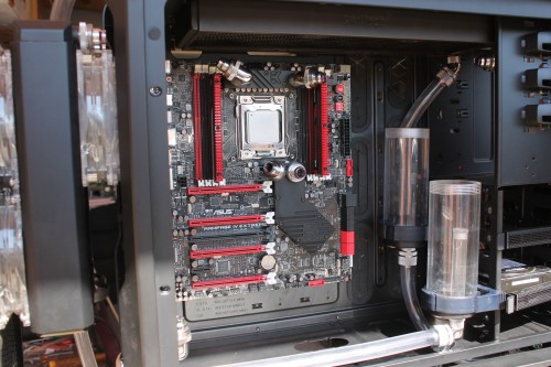

Második nagyon szép, valaki kérdezte itt nemrég hogyan kösse össze az alaplapon a sok blokkot. Na így.
Procinak meg esetleg, a tetejére a gépháznak, ha már olyan csomagtartó szerűség van rajta. A Nova hülyén nézne ki fektetve, de egy 420/85 radi már nem annyira, Alpha csinálja. Persze ehhez pushpull kell meg ventirács a macska miatt.

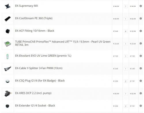

Én nem ezt venném, de te tudod! Árban van jobb is, ami szerintem a tartálya miatt teljesítményben is jobb, valamint ne feledkezzünk meg az EK fittingek gyatraságáról is, amiről nemrég volt is itt egy kisebb beszámoló.
Sokkal jobb árban kapsz ilyet is: [link]
Ez kb 192 EUR, majd 10 ezerrel olcsóbb. Szuper fittingjei vannak, a tartály rendes méretű és pumpától különáll (hogy ez miért jó, rájössz ha majd nagyobb pumpát akarsz vagy kinyiffan). Tény, hogy talán az EK blokkja picit jobb, de a fittingjei és az ára miatt nem azt venném főkörnek. Ha van egy kis léd rá, akkor szerintem vegyél te is Phobya kit-et, mert a komponensek 95%-a jó, kivéve a prociblokk, azt én is cseréltem kapásból EK Supremacy EVO nikkelre.
Általában 1 hűtőnégyzet(ventihely)/komponens-t szoktak elbírni a vízhűtések, tehát megfelelő beépítés esetén a 360 LT elvisz 2 VGA-t és egy CPU-t. Ha húzni is szeretnéd őket, akkor azért illik 4 blokkal számolni, bombi pl vett a körbe még egy 240-es radit is (ezáltal rendesen túlméretezve).
Az tény, hogy bármelyik 360LT elbír 1CPU+1VGA-t, akár húzva is, max folyamatosan pörögni fognak a ventik, ha nem akarod 30 fok fölé küldeni a vizet, akkor minimum 800 RPM-en, ami ha vájtfülű vagy, akkor zavaró lehet, főleg mivel ez szabályozott pumpával majdnem biztosan nem jön össze.
Én azt javaslom, vedd meg a Phobya kit-et, add el belőle a gyári blokkot és vegyél helyette egy pforibb EK-t meg a különbözetből. Így kb 5000 Ft-tal többre jössz ki, de ennyit megérnek a jó fittingek, plusz a legerősebb komponenseket kapod.
Mod: bocs, most látom, hogy 980-at akarsz vizezni. Mivel annak ráadásul alapból csökkentett a TDP-je 100W-al, simán elbírja a 360LT.
A VGA blokkot mindenképp rá kell fizetned, azt javaslom, hogy mielőtt belevágsz, gondolkodj el, hogy előtte beszerzel egy nextGen VGA-t, mert most jött ki a 970 és minden esett 10e-t. Fél éves VGA-t már nem vizeznék.
