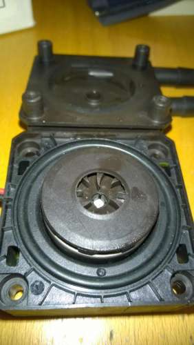

Összeraktam teszt üzemre ezt a rettenetet. Három radi, két blokk, két méter cső és a tartály. Elég nagy az ellenállás, egyedül nem is volt képes kinyomni a vizet hiába szívtam fel tök légmentesre a szívóoldalt. Áramot adtam a másiknak is úgy már frankón megindult és légtelenedett teljesen. Aztán megnéztem a tartályban, egyértelműen erősebben megy ha kettő megy, úgyhogy mindkettőt járatni fogom a végleges koncepcióban is. A harmadikat szerintem felesleges. Lényegében ez volt a legfontosabb amittudni akartam a tesztből.
Sajnos zörög a zéger gyűrű benne, ezt hallani szürcsögésnek amiről beszélnek egyesek. Levettem 9V-ra így abbahagyta, de ezzel valamit majd kezdeni kell. Sajnos van morgós motorhangja is.
A víz az friss tiszta esővíz meg alus fagyálló bekeverve 10%-ra ideiglenesen megteszi.Most 70W-ot kap és venti nélkül elviszi 45 fokon. Sajnos a vidire nem tudom rákötni, mert annak még meg kell a hűtését faragni hozzá, pedig az igazi teszt akkor lenne jó ha a nyakába zúdulna még 300W.
Nem erőlködöm vele tovább, mert a 8-as csövet a 10-es csonkokra eszméletlen erőszakkal lehet csak feltenni és nem akarom megint áztatni a gépet úgyhogy szét is fogom szedni mindjárt. -

Rotor és a helye. [link] [link]
Bent a helyén. [link]
Aztán rajta a fedele a szivattyún, meg a köztes lemez ami a blokkot meg a szivattyút elválasztja. [link]
A talpa. [link]
Villanyrész. [link]
És a radi. [link]
Ez full alu. Viszont mint látható sűrű lamellás és maguk a csövek is sűrűn vannak egymáshoz meg a lamellázat belül mikrobordált. Szóval elég nagy felülete van, ezzel ellensúlyozza az alut. Szerintem tudja egy ritka lamellás rézradi teljesítményét. Ezt támasztják alá a tesztek is, ahol a többi rézradis társával egy szinten van, sőt azoknál még a blokk is kicsit jobb. Mégis azonos vagy 1-2 fok csak az eltérés.
Ehhez viszont még erre a slim radira is elkél a két venti sajnos, ez a hátránya csak így szellőzik át. Viszont jó 5-6 fokot jelent az egy ventihez képest. -
