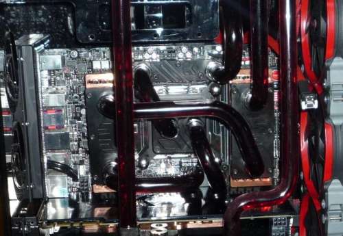

Hát igen, tré ház és a kábelmenetdzsment 0 benne, azzal nem sokat tudtam kezdeni bár az is javult, 90 fokos csatikat összerakni se volt egyszerű, szétszedni meg akkor fogom csak ha végre veszek egy EK-Supremacy-t, mert úgy lenne teljes, amit tudtam megpróbáltam kihozni belőle és persze a tárcám amennyit enged
DigitXT
Semmi extra.
Ami borzalmas az ilyen képeken - nálam is -, az a kábelrengeteg.
Azon sok változás nem volt, szóval csak a csövezés egyszerűsítése ami ON topik.
(Ellenben a sok derékszög miatt valszeg rosszabb lett a térfogatáramod, mint volt,
és ezt a kialakítást sokkal nehezebb szerelni.* Tudom, mert nekem is ilyen kb.
)*: az alaplapi blokkoknál nem fogod könnyen szétszedni. De talán nem kell sűrűn.
Szerk: ettől függetlenül nekem tetszik! (Csak a felvezetéshez képest: nem átütő.)

Viszont eldöntöttem, hogy nem festek le semmit, max alapozok, ha nagyon muszáj. Marhára nem showroom gépet akarok, igényesen lesz megcsinálva minden, de nem több. Mutogatni nem akarom, arra is lesz gép, akkor meg mi a francnak legyen még egy...
Most hogy lebuktam hogy E pénisz növelésére adom a fejem tudsz konkrétabban radit ajánlani?
Milyen halk pumpa látja el a feladatát rendesen egy ilyen radinál? Tippek, tanácsok?
