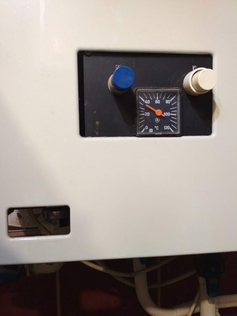

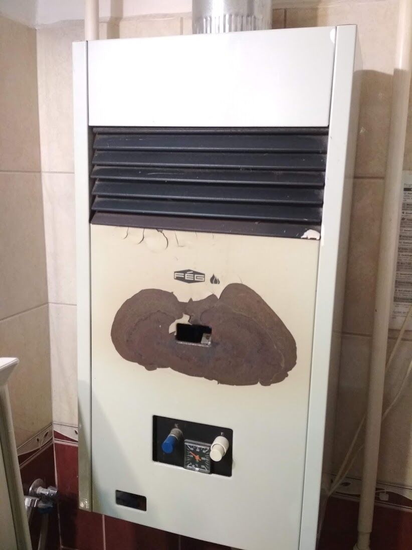

dudi6
Real_Necro #2134 üzenetére
Fég1 , Fég2
Nem tudom milyen típus, hátha ez a két kép segít.
Tavaly ha jól rémlik hőszivattyút kellett cserélni, meg áztatni savban 1 napig.
Néha kattog is a keringető szivattyú , azt mondta a szerelő, hogy majd azt is cserélni kellene.
Abba tavaly elakadt egy kis vas darab.

Pontosan milyen típus az a Fég? Hibásan működik? Mennyire volt karban tartva?
Egy régi Fég megfelelő kezekben meg pár tartalék alkatrésszel vagy 50 évig elmegy.Régi rendszer meghagyható, csak akkor hőcserélőt szokás beépíteni, hogy az esetlegesen a régi rendszerből leváló szennyeződés ne károsítsa a kazánt. Az iszapleválasztó is a hőcserélőt védi. A régi radiátorok viszont biztosan jóval magasabb hőmérsékletre voltak tervezve, így szerintem kondenzációssal hajtva vagy nem lesz gazdaságos, vagy fázni fogtok.
