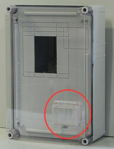

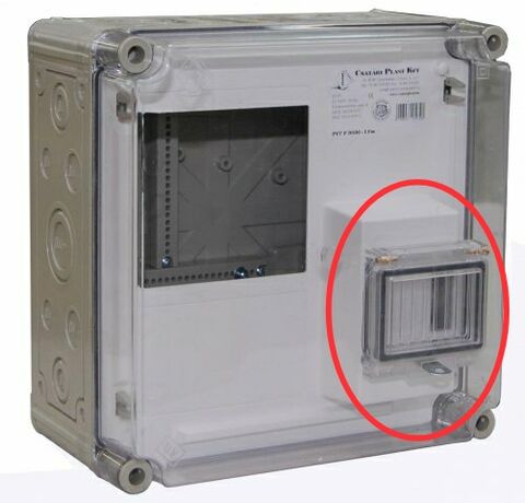

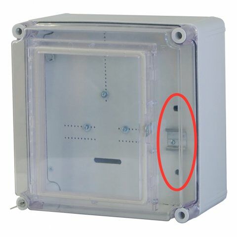

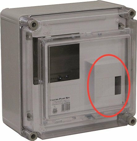

Már láttál/hallottál olyat, hogy 1 fáziús mérőóra szekrényben - amiben van fizikálisan a DIN sín és a maszkon is a hely 4 méretlen kismegszakítónak - 1 fázisú mérőórához 2, 3 v 4 kismegszakító/áramkorlátozó kapcsoló lenne?
Akkor látnám értelmét ha ez olyan szekrény lenne amibe belemegy 1-1 "nappali" és egy vezérelt és/vagy geo egyfázisú mérőóra és akkor mindegyikhez ott a hely a szekrény egyetlen 4P-s DIN sínjén. Viszont ezen a PVT F 3030 1 Fm szekrénybe nyílván egy óra fér mégis ott a 4P DIN...az EON-os verzióban csak 1P-s hely van.
PVT 3030 1 Fm EON:
PVT F 3030 1 Fm Elmű/Émász(ilyenem van):
És akkor végül PVT 3045 VFm 1fázisú vezérelt/direkt órához:
valamint PVT 3045 1/3 Fm, 1 vagy 3 fázisú nappali/direkt mérőórához:
gyakorlatilag zéró difi az egy és három fázisú között, de fenti kompaktabb 3030-oshoz képest sem, amik elvileg szintén only 1 fázisú órához....kb hasraütésnek néz ez ki számomra
