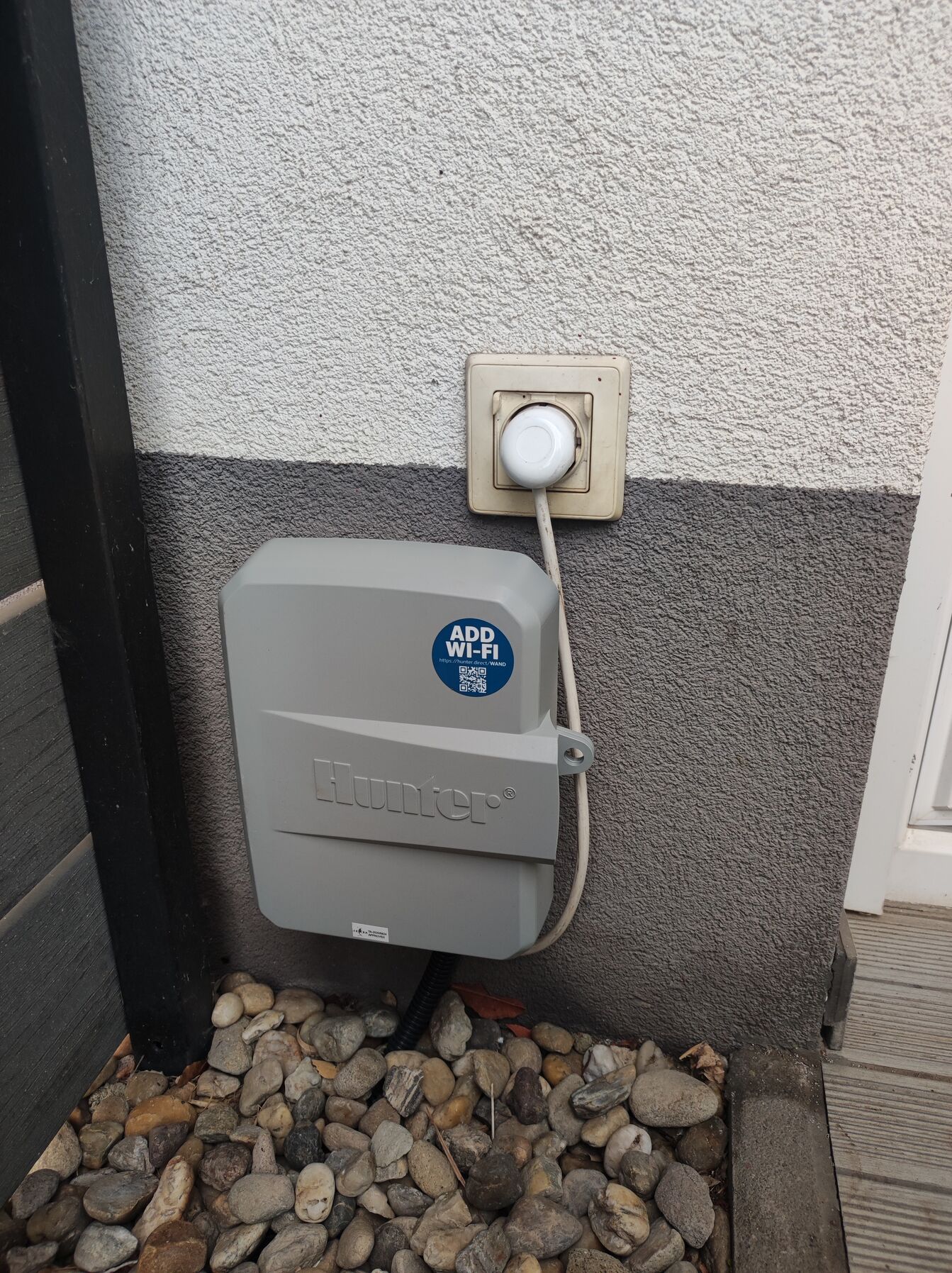

Az "ügyes" kertészek a képen látható módon, szorosan a dugaljhoz rakták az öntözés vezérlőt, az a baj, hogy ebbe a dugaljba jön még majd a jacuzzi (2,1kW-os) dugvillája.
Az lenne a kérdésem, hogy mi lehetne jó megoldás valami vízszintes dupla dugalj, valami elosztó [link] vagy magam csináljak valami kültéri elosztót (kérdés milyen vezetékből, milyen egyéb alkatrészekből)? -

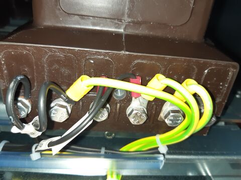

Ezek feszmentes állapotban készültek...
MVM nem annyira professzionális, old meg, ahogy tudod...Titásznál van céges endoszkóp kamera, Raptor (köfös áramváltó hitelesítő) nekünk szinte semmi varázskütyünk, csak egy laptop, egy Zera amivel 0,4kV-n tudok méricskélni, meg mérőkörben KÖF-ön, NAF-on, de semmi extra... Még tavaly nyáron kaptunk műterhet, 3*50A-rel tudok terhelni vele...

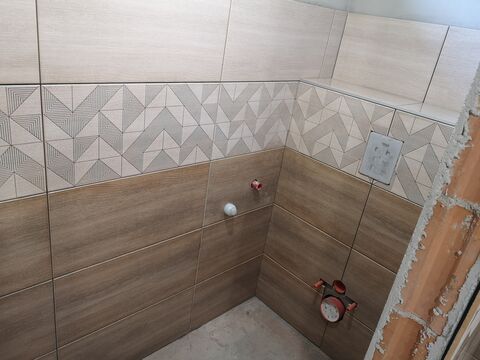

313313
Én magam csinálok mindent, a nagy fiam segít (7 éves...) feleségem közbe elvan a másik két gyerekkel és dolgozik...
Villanyt én 1,5 óra alatt megszereltem, kapott új lámpát a mennyezetre, régi vezetékeket kiszedtem, más nem lesz bentSzerk.: hétköznap én is dolgozok, délutánonként és hétvégén van időm...
demars

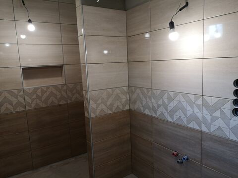

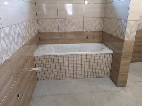

Egy fürdőt fél nap alatt készre szerelünk
A padlófűtéshez 1300 m csövet használtunk fel, két részre osztva, két osztóval. Reggel 8 -tól kb 13:00 ig tartott. Volt két cső tartó szerkezet, rendszerlemez, bilinccsel rögzítettük. Rohadt jó cucc.
150 nm mennyezet szigetelés egy nap alatt meg volt (régi szobákban 10 cm, többi részen 15-20 cm tömtünk be)
Villanyt az új részen két napon bevéstük, becsöveztük, egy nap volt a fűzés. Fél nap alatt lekötöttem amit kellett és a doboz tetőket felragasztottam süllyesztve.
Konyhában dedikált gépekhez lengő dugaljakat húztunk, most ott az ideiglenes áramvételezési lehetőség.
Burkoló lassú, viszont precíz és igényes. Fürdő csempézés elkészült. Szépen halad. Festők a durva glettet felkenték, jövő hétvégén folytatják (ők is jó barátok, hétvégente érnek rá).
Fürdő: -
