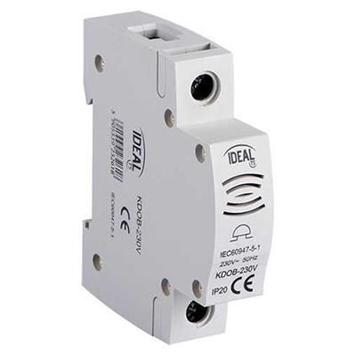

Valószínűleg láma kérdés, de nem találok egyértelmű választ a neten. Sínre szerelhető 220 V-os csengőt hogyan kell szabályosan bekötni? Semmilyen rajz vagy jelzés nincs rajta. Úgy néz ki, mint egy kismegszakító, két pólusa van, egyik alul, másik felül.
Ilyen:A nyomógomb zárt lépcsőházban van. Kipróbáltam: mint ahogy az várható, a csengő működik akkor is, ha folyamatosan kap fázist és a nullát zárja a nyomógomb, és akkor is, ha a nullát kapja folyamatosan és a fázist zárja a gomb. Mindezt bekötési iránytól függetlenül. Az egyértelmű, hogy világítások esetén a kapcsolónak a fázist kell kapcsolnia, de van-e ennek jelentősége ennél a csengőnél? Tehát tetszőleges-e, hogy fázist vagy nullát viszek a kapcsolóhoz? A csengő lakáselosztó-dobozban van, ha annak fent van a fedele, ugyanúgy nem lehet hozzányúlni, mint ahogy a kismegszakítókhoz sem, tehát érintésvédelmi szempontból mind1, hogy folyamatosan áram alatt van-e a csengő vagy sem. A gomb zárt lépcsőházban van, ugyanúgy, mint a villanykapcsolók is, tehát mehet oda fázis is akár, hiszen az összes villanykapcsolónál is ott van. Viszont számomra sokkal jobban adja magát, hogy a fésűs sínnel kössem fázisra a csengő egyik sarkát (soroljam a kismegszakítókkal), és a másikra pedig kötöm a nullát a nyomógombon keresztül. Vélemény?
