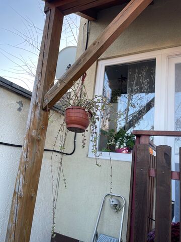

Vettem egy hónapja 5x6-ost, de csak 2 métert. Azzal kötöttem be a lakáselosztót. Még érvéghüvely is maradt. Azon is gondolkoztam, hogy melyik a jobb fogó hozzá. Nekem itthon laposra formázó Högert 195-öm van. Csak azzal elég nehéz volt pl a PE és N sínekre krimpelni, de megoldottam. Talán nagyobb felületen is érintkezik az ÁVK bemenő oldalán, mintha 4 vagy 6 szögű lenne.
5x6 az már egy "anakonda", más élmény vele a munka.
Előbb vedd meg a kábelt és utána elmélkedj, hogy melyik szakaszon gégecső és hol pedig MÜ II-es, amiből min. 25-ös kell, esetleg 32. A MÜ II a sárga házfalra jobb megoldás is lehet. A kerítésnél meg talán maradhat egy megfelelő gégecső UV álló, minőségi kötözővel rögzítve. Elég lesz bebírkózni a gégecsőbe. -
