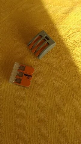

csubuka
bluemirage #1870 üzenetére
Köszönöm a választ!
Itt nekem sodrott vezetékkel kell majd dolgozni, szóval jó lesz ez a karos megoldás.
Ám akkor sima csavaros sorkapcsot/csokit volna szokás használni tömör vezetékre, ha végleges a kötés?
csubuka #1869 üzenetére
Jogos. Ebben a topikban gyengeárammal nem nagyon van foglalkozva.
Az új Wago kisebb és szépen lehet látni és ellenőrizni, hogy meddig van betolva a vezeték.
A kötődobozban le szoktam szigetelőszalagozni a narancssárga nyelveket, hogy véletlenül se nyíljon ki, ha valaki matatná, vagy rángatná a kötéseket. Nem szeretem ezeket a nyelves megoldásokat, ha lehet kerülöm.
Merev vezetékhez, véglegesnek gondolt kötéséhez pedig nem is használják. Az ára, és a kötőelem nagysága miatt sem.... csak akkor célszerű, ha sodrott vezetékkel is kell dolgozni, vagy merev vezeték ideigelenes kötéséhez -
csubuka
bluemirage #1868 üzenetére
Köszi, értem. Nekem lehet, hogy ezegyszer a szürke kell majd, mert az a vékonyabb AWG 28 vezetékekkel is kompatibilis elvileg
