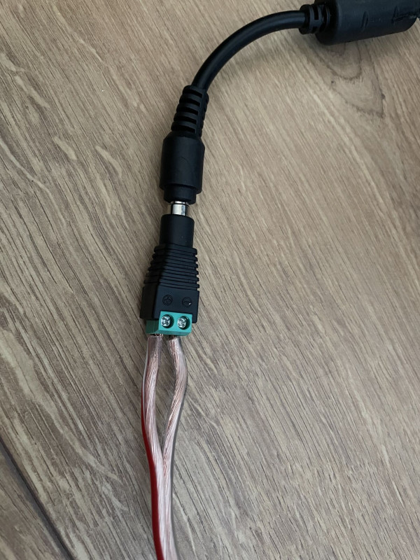

Ez a direktben forrasztás jó ötletnek hangzik.
Ami akkor felvet egy újabb kérdést: maga a led-szalag két részre lett osztva (két palánta-polchoz). Jól gondolom, hogy ez esetben érdemes külön-külön betápot adni nekik, tehát rögtön két párhuzamos érpárt forrasztani a jack helyett? -

Sziasztok! Remélem ez a megfelelő topik a kérdésemhez.
Vásároltam palánta világításhoz LED szalagot és tápot. (Ezeket: 120W táp és 5m led-szalag) Elvileg a tápegység dupla teljesítményt tudna leadni ahhoz képes, amit a szalag igényel.
Volt itthon egy csomag 2,5mm2 hangszóró kábel, azzal kötöttem be, gondoltam az úgyis pont hasonló áramok és feszültségek elviselésére van tervezve.
Ellenben az a kis csatlakozó, amit a táphoz kaptam - lásd mellékelt fotó -, borzasztóan melegszik, nem szívesen hagyom bedugva. Mit csináltam rosszul, hogyan kellene az ilyesmit bekötni?(szerk: a kép lemaradt)
