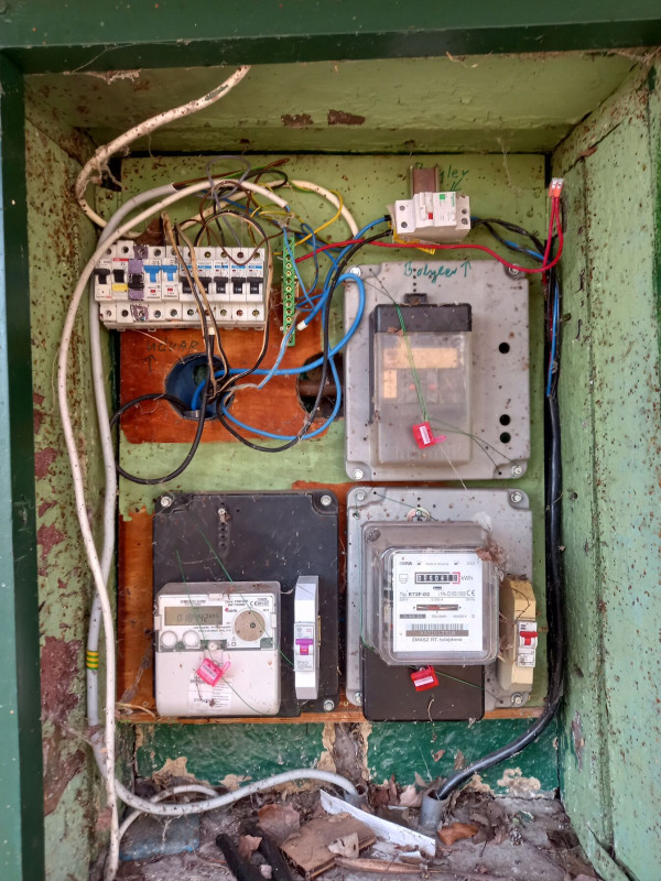

Két konnektor (egyik hűtőkonténer, a másik meg általános célra aljzat arra a területre, és magának a lámpaoszlopnak világítása lenne rajta), fázis, nulla és védő a három ér és ezt a sodratot is hozzákötném a védőföldhöz, plusz később kapna egy földelőszondát is majd ezen a ponton ez egész.
A másik vége még nincs bekötve, az lóg az elosztó alatt egy dobozban. Majd megy az elosztóba a kismegszakítóra meg a nulla és védősínre, és ott is bekötném ezt a sodratot a védőföldre.. Annyi értelme lenne a sodratnak, ha belevágnak, akkor minden irányból ezt kapják el először. De nem számítok rá, hogy ásnának a nyomvonalon a közeljövőben, csak ha már bekötöm, akkor legyen rendesen bekötve. Mondjuk az is elég lehet, ha az elosztónál kötöm rá a védőre, ha nem törik le ott is a sodrott rész.
: nem kell ásni, ez már ott van.

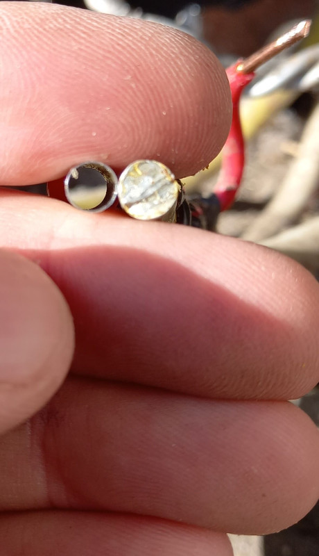

Ez a lenti ősrégi földkábel 3 eres, körkeresztmetszetű, 3*10-es alu. (piros, sárga és kék csíkkal jelöltek az erek). A háromszögben lévő belső szigetelt erek között minden oldalnál van egy alumínium szál, ami a kép alján lévő csonk, (éppen össze van sodorva a 3 szál). Ez van utána körbefogva egy acéllemez réteggel, és azon van a külső fekete szigetelés.
Első kérdés: Azoknak a sodort alu szálaknak mekkora lehet a keresztmetszete?
Második kérdés: az egész kábel külső köpenymérete mekkora lehet? Sajnos letört a sodort rész, 2 centit sikerült kibontani még belőlük, valszeg egy földelőbilinccsel tudom csak megfogni a visszahajtott alu szálakat, csak nincs méretem, mekkora bilincs lehet jó rá. Azt gondoltam, hogy az OBO Földelő csőbilincs 3/8 coll csövekhez, 15,2 - 17,2 mm befogási tartomány, galvanikusan horganyzott, DIN 50961 jó lehetne hozzá. Ha esetleg valakinek megvan nagyjából mekkora a kábelköpeny, ossza meg velem pls! -

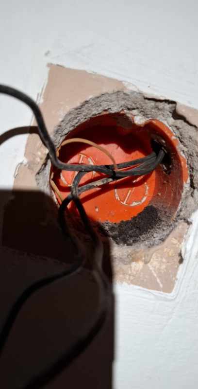

A 13333-ban lévő képek a kiindulás 20 Amperes betáppal. A felújításkor jelezték a villanyszerelőnek, hogy szeretnének majd indukciós főzőlapot, annak is hagyjon kiállást. Fúrt-faragott, kábelezett a konyhában. Elvileg az elosztóhoz csak annyiban nyúlt, hogy felszórta bele a C16-okat.
Mikor jelezte, hogy készen van, a konyhát leburkolták, konyhabútort felszerelték, lakást kifestették, gépeket megvették, beköltöztek. Akarták ikeás emberrel beköttetni a lapot, az jelezte, hogy ezt nem köti be (érthető okokból).
Szóltak szakinak, aki kiment, megnézte, és mondta, hogy majd jön és intézi... két és fél hónappal ezelőtt. Ezután kértek meg, segítsek már, hogy legalább főzni tudjanak. Nyilván aknamező, amit jeleztem nekik.
Képen látszik, hogy az egész lakás C16-on volt. A konyhában (feltételezhetően !!!) kettő kört akart a költő, mindkettő 1.5 mm2-el (ez volt az eredeti képen balról a 4-ik dupla bekötés). Az egyik ilyen körre került volna fel sorban egymás után:
- Pultvilágítás lengőkábellel a menyezet alatt kiállva a felső szekrény mögött (úgy gondolom, ide jön az eredeti elosztó 4-es kmszből az egyik kábel), abból valahol a pultra le és balra el egy
- tripla konnektorhoz, innen
- elektromos sütő konnektorába a pult alá (innen hagyott egy lengőt a főzőlaphoz is, de annak a csonknak a konnektor alatt hagyott vége sem volt bekötve, mert nem fért el a kötés, egyébként 7.35 kW-os a főzőlap) innen föl
- az elszívó lengőkábelhez (elszívó alatt lehet megint valami kötődoboz tippre), innen
- vissza a pultra két konnektorhoz, ahonnan tovább
- a hűtő konnektorához. Mindez 1 db másfeles vezetéken felfűzve.Fentebb azért írtam, hogy feltételezhetően, mert van egy másik kör jobbra visszafelé a pulton, amiben nincs szufla, és az elopsztóban van egy olyan vezeték, ami hiába kap áramot, semmit nem csinál. Ezen a körön lenne:
- egy szimpla pultkonnektor (ennek is fentről jönne a táp, tehát itt is kellene lenni egy doboznak a szekrény mögött.)
- egy mosogatógép a pult alatt (ezt sem tudják használni)
- egy beépített mikro, amit szintén máshonnan kell most megtáplálni.A lakás többi részéhez elvileg nem nyúlt, az az 1996-os felújítás óta érintetlenül van.
Én kábelcsatornában főzőlaphoz odahúztam 3*6-ot, és kapott egy 20B kmszt, illetve igyekeztem kibogozni a szekrényt, és ezzel együtt FI relét is raktam fel. Illetve elkezdtem a kmsz-eket is csökkenteni a másfeles vezetékek miatt. Itt tartok most. Nyilván nem a legszebb, de még kell rajta dolgozni, elvileg a 32A-is majd intézik betápnak, az remélhetőleg könnyebben mozgatható lesz, mint ez a merev alu, ami rövid is, nincs is szépen bekötve, de most rendszeresen bontogatnom kell.
Sajnos a kötődobozok szinte hozzáférhetetlenek, meg kapcsoló-áthelyezés miatt lett olyan, amit megszüntetett a villanyász, kötött benne és hang alapján telibe begipszelte.A konyhába az egyik körön a sütőhöz, a másikon a mosogatógépnél lehet a pult alatt felállni és rácsatlakozni a meglévő körökre nagy rombolás nélkül, bár a konyhabútor hátlapja mindkét helyen kuka lesz (bár az szerencsére nem látszik). Viszont a kábelcsatornás megoldáshoz egy helyen kellett faláttörés, de a 3*6 mellett kell menni akkor majd a többi betáppal is a kábelcsatornában, emiatt azt nagyobbra kell fúrni.
Jelenleg itt tartok, próbálok rájönni, miért old le az AVK a régi hálózaton. A pult nem kérdéses, az úgy rossz, ahogy van, de legalább a többi maradna fenn stabilan. Két világítási kötőbozt tudtam kibontani a folyosón, szigszallagozott forasztott kötések voltak benne, átvagóztam őket. A többi mind beépített szekrény mögött van. Reméltem hogy csak bekötöm, felkapcsolom az AVK-t és minden rendbenlesz, de nincs ilyen szerencsém.
Viszont a főzőlap, ami önálló kör egy darab MT-vel, még annál is csattogtatni kell az AVK-t akkor is, ha semmi más nincs mellette felkapcsolva, mire úgy marad. Ott hova, merre szivároghat el áram, ami indítja az AVK-t? Egyik vége az elosztóban, a másik meg a lapban van (egyelőre a főzőlapkiállás és a gumikábel még nincs ott a végén, de így kötés is csak a minimális van rajta.)
(Most jutott eszembe: gondolom a 0 és PE-t is illene címkézni)
Minden ötletet szívesen fogadok.

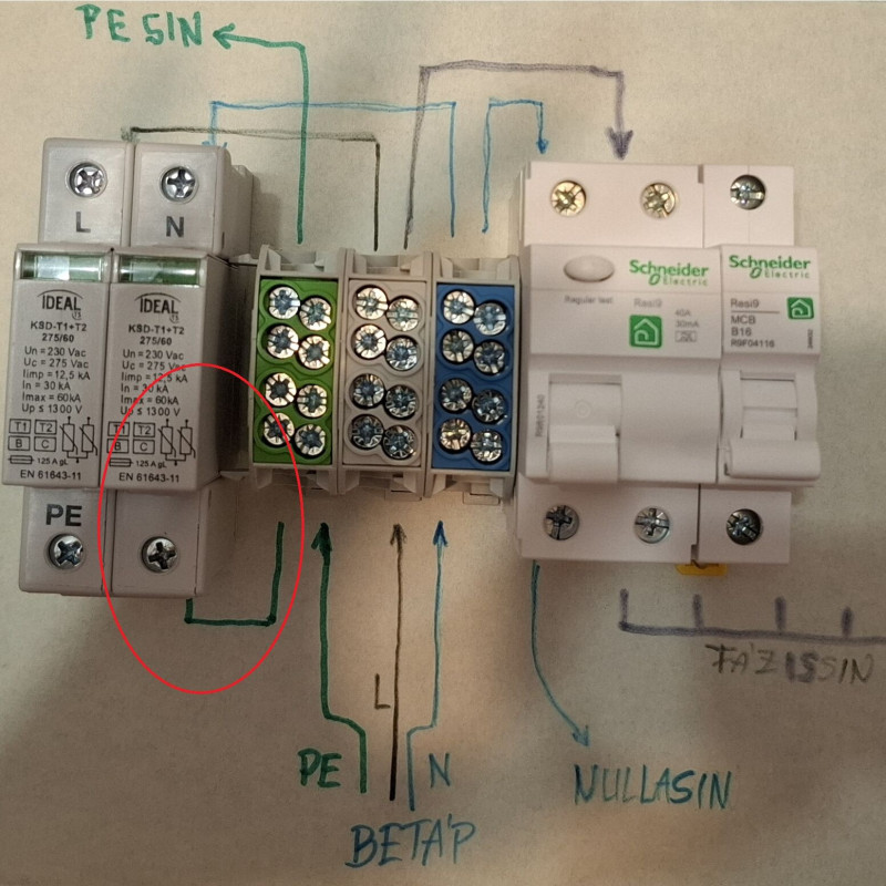

Ez a terv. Kérdés: a túlfesz levezető aljába a PE az a fővezetéki sorkapocsból menjen, vagy elég, ha a bejövő zöldsárga azonnal megy a PE sínre, és a túlfeszlevezető PE is arra lesz kötve? Lehet kihagyhatnám a zöld fővezetékit...

Ha jól számolom, mire különszedem a dupla kötéseket, meg jön +1 főzőlapbizti, +2 slot fi relé és +2 slot a túlfesz, az összesen 15 slot. Annak akkor kell a 18-as doboz, vagy még nagyobb célszerű
szerelvényeket tuti át kell nézni, tegnap kettőt megbontottam, a sodrott vezetékek simán voltak becsavarozva, minimum érvégezni kell mindent is.
Ami viszont nekem továbbra is nagy kérdőjel (a lenti képeken a jobb alsó és jobb felső sarokban látszik a kötés), hogy az óra utáni nulla-védő közösítést a dobozba bejövő ponton meg kell-e hagyni?
Fi után nyilván már külön kell menniük, de szerintem az is zavaró, ha a fi előtt össze van kötve ugyan azon dobozban. -

1 fázis, 7 darab C16 kismegszakító, még két szabad hely van a kalapsínen. Így néz ki a doboz alatt:
felül van sínezve, első slotban egymásra nyomva az alu betáp és a rézsín. Gondolom ez nem igazán jó így.... alul meg a merev vezetékek duplán kötögetve.
Ezzel kapcsolatban két kérdésem lenne:
1) a duplákat lehet így kötni, vaaaagy attól, hogy tömör vezetékek, még dupla érvéghüvely kellene rájuk, és azt becsavarozni? Ahogy ma néztem, volt olyan, aminél csak az egyik szorult rendesen, a másikat simán kipiszkáltam enyhe húzással. (a felső sínezést tudnám cserélni alulra szigetelt villásra, de úgy látom fent szűken lesz hely a feketéknek. Valszeg emiatt lett ez a megoldás)
2) elvileg jön be a lakásba alu védő is. Alsó kép bal alsó sarok. Normális, hogy a jobb oldalon itt megint össze van kötve a nulla sínnel? Mondjuk az óránál nem hiszem, hogy lenne AVK, sajnos arra simán el is felejtettem ránézni, de ettől még érdekelne, mi a jó megoldés erre?

Rutinos kollégákat zaklatnám egy rutintalan kérdéssel :
a képen egy 10-es érvéghüvely látható a tömör alu vezeték mellett. Ugye jól tippelem, hogy ez a 16-os keresztmetszet és semmiképpen nem 25-ös?
