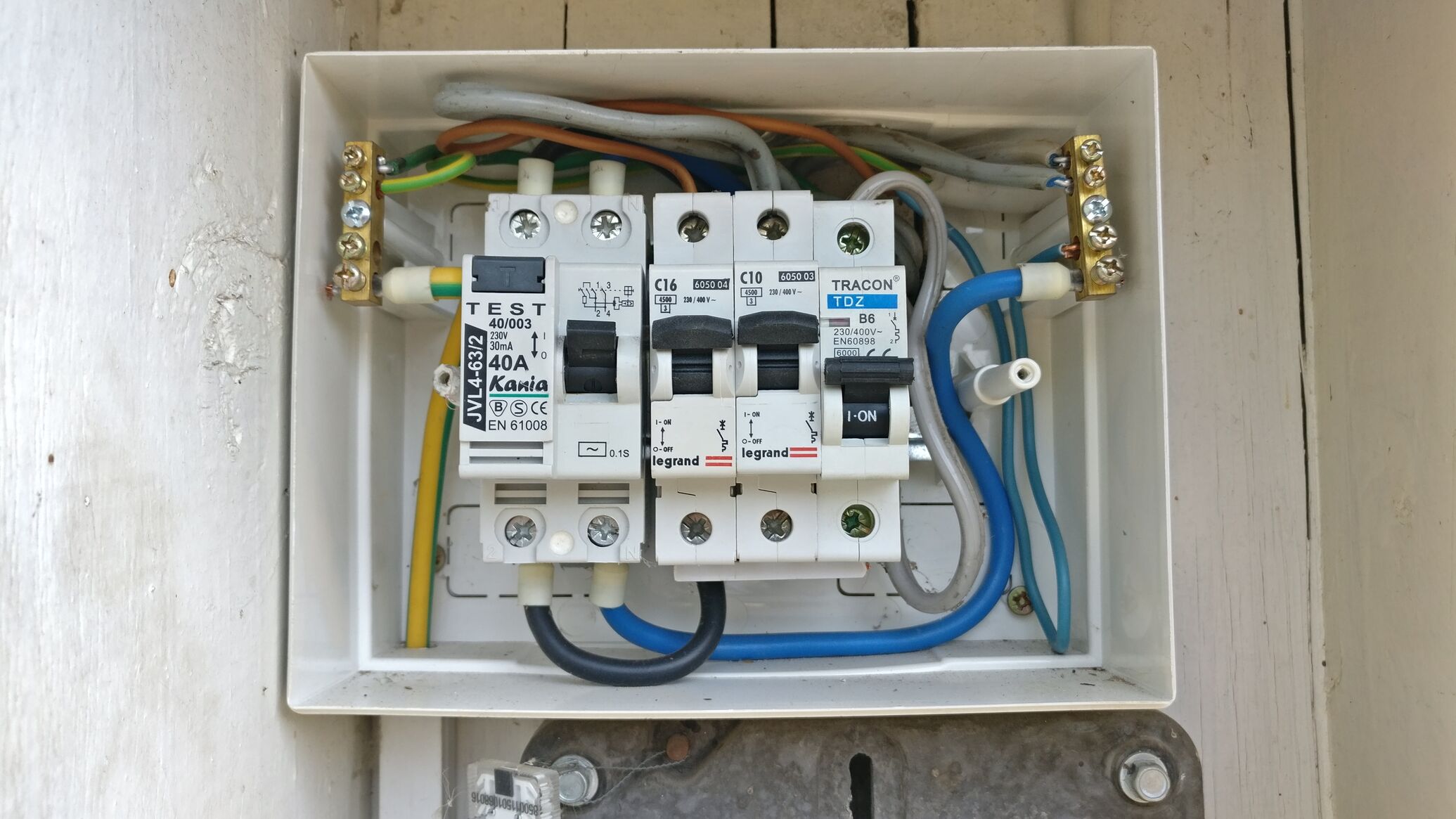

Panel lakás. [kép]
Az órától bejön fázis, nulla, és külön pirossal a vélhetően védőföld.
Ami bejön az órától piros vezeték, az a képen látható alsó kötődobozban el van ágaztatva. Egyik rá van kötve az alsó kapocslécnél a kettes pontra. Illetve az össze van kötve a nullával (jobb oldalon a vastag zöld vezetékkel). A többi piros meg megy szét a körök szerint a lakásban.
Ezt miért csinálhatták meg így? Számomra értelmetlennek (sőt, veszélyesnek) tűnik, hogy ha jön be külön védőföld, akkor miért van összekötve a nullával?
Esetleg találkozott már valaki ilyennel? -
TomMusic
Szóval a kismegszakítót nem tehetem bele a dobozba? Miért kell neki sín?
Ez írott szabály, bár nem tudom pontosan idézni.
De ha belegondolsz, minden szerelvény, melyen van olyan pont, melyen szigetelés nélkül elérhető a hálózati feszültség, pláne kezelőszerve van (tipikusan kapcsolók), rögzítve vannak. Egyrészt, hogy a vezetékek/kontaktok ne legyenek fizikailag terhelve, feszülve, ne lehessen mozgatni (ugyanis a sok mozgatástól meglazulhatnak a kötések -> átmeneti ellenállás növekedik -> melegszik -> kigyullad). Másrészt, érintésvédelmileg is biztosabb ha rögzítve van.
Ha valamit kihagytam, majd megírják a kollégák.
Bocsi ha nagyon szájbarágósan írom, nem tudom milyen ismeretekkel rendelkezel, segítő szándékkal írom. -
TomMusic
Ha még nem kötöttél ilyet be, akkor lehet inkább villanyszerelőnek kellene szólni.
Mindenképpen meg kell arról győződni, hogy feszültségmentesítve legyen az a rész amit szerelsz, és még véletlenül se kapcsolhassa rá senki a feszültséget! Ugyanis ez életveszélyes! Ezt muszájnak éreztem leírni.
Szóval igen, érdemes P+N típust berakni, az szakítja a fázis és nullát is. A védőföldnek pedig sértetlennek kell lennie (ha pedig nincs egyáltalán ÁVK ("fí relé"), akkor pedig RCBO-t kell berakni, vagy 1db ÁVK + kismegszakító). Viszont a kismegszakítót kalapsínre kell rakni, tehát nem lóghat csak úgy a levegőben. Ha veszel olyan kis mini 2 modulos kiselosztót, abban valószínűleg alapból van. Na nem akarlak itt költségekbe terelni, de ezek nem csak jótanácsok, hanem életvédelmi szempontok. -

Van egy ilyen 8 modulos kiselosztóm: [Schneider Electric Easy9].
Viszont kisebb benne a hely mint gondoltam. A kép kedvéért beleraktam pár dolgot.
Adtak hozzá gyárilag földelő és nulla sínt. Ezeket gondolom úgy kell elhelyezni, ahogy a képen van, hiszen fordítva lehetetlen bekötni a vezetékeket, főleg ha érvéghüvehely is van rajtuk.
Már így is nagyon necces, nem tudom hogy fognak itt elférni a vezetékek, ha mind a 8 modul be lesz kötve.
Szóval akkor ezt így kell? -
