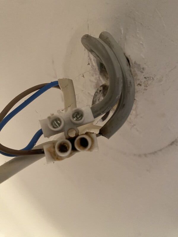

Budapest 11.ker. A lakás teljes hálózata ki lett cserélve amikor beköltöztünk (véséssel) hogy legyen földelés végig. A csillárok maradtak ki, egyedül ott maradt a régi vezeték. Még két ilyen van, azokat át tudom nézni én is.
"csokin belül ténylegesen összeér az alu és a réz vezeték" - ezt nem értem, egy csoki belülről hogy néz ki? A vezetékek összeérnek, vagy mindkettő a csoki rövid kis vezetőjéhez csatlakozik csak? -
PROTRON
Mint láthatod a fotódon, eléggé vékonyka az az alu vezeték, ezért apró kontakt hibák miatti kilazulás az oka, hogy az apró szikrázások (amiket észre SEM vettetek akkor amikor még újrahúzással javítani lehetett volna) kikezdték a műanyag házat.
Meg ahogy írják, a hosszú évek alatt ott ahol a csokin belül ténylegesen összeér az alu és a réz vezeték, ott oxidálódás rásegített a folyamatra.
Ezt visszább kell vágni a nem korrodált szakaszig, a szétégett "csoki" nevű csavaros kötőelemet kidobni, újra blankolni és ezúttal szakszerűbben megkötni.
Lehet akár ugyanilyen új bolti csoki típussal is:
Csavar fej alatt pl direkt hosszabb vezetéket illik hagyni, amit visszahajlítasz hogy "szemet" formálj, ami így szélesebb felületet ad a csavar fej alatt, biztosabb kötést.
Persze a régi aluval az a gond, hogy a nem rutinos visszahajlításkor simán lehet hogy eltörik, mivel ugye ezen a szakaszon már korábban elöregedett az anyag.Másik kötőelem a wago, de TILOS ebben a helyzetben a csatos változatot használni, csak bedugós wagot szabad használni(meg a régebbi, kicsi körmös csatosat, de akkor már inkább bedugósat), amihez venni kell alu-pasztát a wago gyártótól, amivel ki kell tölteni a wago kötőelemet, hogy ne tudjon a jövőben a réz és alu érintkezés oxidálódni.
Ennyire rövid vezeték anyaggal én a helyedben rutinosabb személyt hívnék, nagyon könnyű blankolás közben végleg eltépni a vezetéket akkor meg már mennyezet bontás nélkül nem tudod majd újrakötni.
Lehet mást is érdemes lenne átnézetni a lakásban, akkor meg már lehet megéri egy villanyszerelőnek kifizetni az egyszeri kiszállási díjat hogy mérje fel hány hasonló hiba van és legalább a csillároknál javítsa meg azt az 1-2 kötést...aztán adjon árajánlatot a többi javítandó dologra is, aztán kihívni még 2-3 másik villanyászt árajánlatozásra hogy képbe kerülj mennyit ér a munka.
