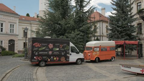

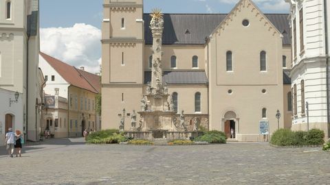

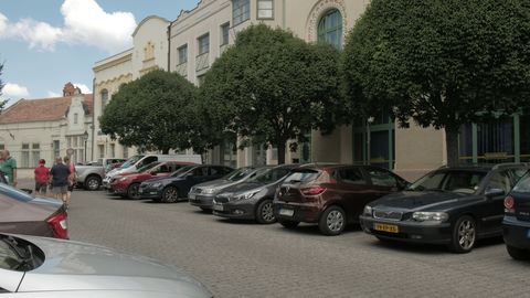

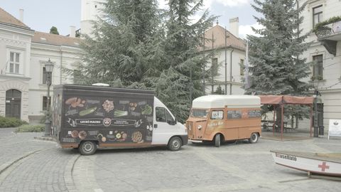

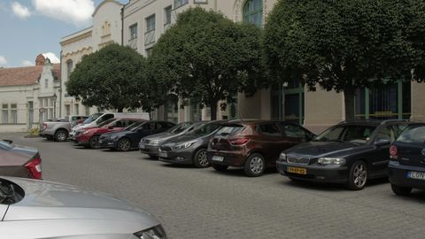

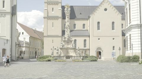

Ez még nem az igazi teszt, de találtam pár régi felvételt ahol megvolt az F-Log mellett a ProNegStd is. Amennyire emlékszem a WB azonos volt Annyi a szépséghiba, hogy az expozíció nem egyezik, van vagy 2EV különbség, és fogalmam sincs, hogy ez okozhat e különbséget a Fujinál. Lutcalc-al legyártottam expozíció változtató lutokat direktben F-Log-hoz, szóval az lett a match alapja. A matcheltnek hangyányival kisebb a szaturációja valamiért, ezt korrigáltam.
Tökéletesnek nem mondanám, de rossznak sem. Ha egy videóban egymás után jönne a két felvétel, nem tűnne fel a különbség. Lehet, hogy azonos expó mellett jobb az eredmény.
