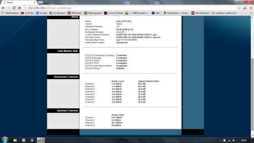

pkaresz
kabelmania27
#23671
szia!
Bocs, hogy zavarlak!
Ránéznél a modem értékeimre?
Köszönettel!
Üdv: Karesz
Power Level: Signal to Noise Ratio:
Channel 1: -1.5 dBmV 38.4 dB
Channel 2: -0.9 dBmV 37.9 dB
Channel 3: -1.1 dBmV 37.9 dB
Channel 4: -1.1 dBmV 38.1 dB
Channel 5: -0.9 dBmV 38.1 dB
Channel 6: -0.9 dBmV 38.3 dB
Channel 7: -1.4 dBmV 38.2 dB
Channel 8: -1.7 dBmV 37.8 dBPower Level:
Channel 1: 44.7 dBmV
Channel 2: 44.2 dBmV
Channel 3: 43.9 dBmV
Channel 4: 45.2 dBmV -

kabelmania27
#23688
Rendben
Köszi az útmutatást/infókat/segítséget

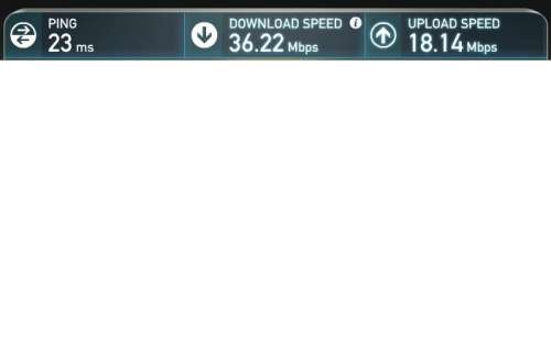

kabelmania27
bari88
#23687
Mivel wifin mérted ezért csak a feltöltést érdemes figyelmbe venni, úgy tűnik rendben van a kapcsolat, kábeles kapcsolattal is érdemes mérni, ha jóval 240alatt van a letöltés érdemes router nélkül is megnézni, újraindítás után első három eszközön van net.
Gabe123: Szerintem nem, modulátorok fix frekin mennek, nincs több hely -

bari88
kabelmania27
#23681
Holnap megnézegetem őket.Meg be is megyek az UPChez hogy aktiválják a kártyát a boxba
Visszatérve az előzőhöz azt mondod hogy a 2 adási freki helyett 4-nek kéne lennie?

bari88
kabelmania27
#23674
Huh hát dunsztom nincs ezek a frekik mire valók amúgy.
Kábelezés ősrégi 10 éve van UPC azóta nem lett hozzányúlva.Oszlopról jön a kábel padon van egy kettes elosztó az megy 1-1 szobába,az egyik szobába van még egy elosztó az is kettes abból megy a modembe meg a tv be,a másik szobába szintén egy kettes elosztó egyik megy a tv be a másik egy másik szobai tv be
Így lett megoldva anno,az elosztók mind egyformák(lásd korábbi hszben),ilyen csillapitók meg nincsenek.
