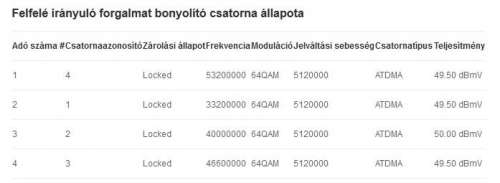

Na végül kiderült, hogy nem nálam van a hiba. Valami hibás kütyü valakitől valami zajt küld a node-hoz, és amiatt az egész könyéken elmegy a net, ledobja a modemeket arról a frekvenciáról. De tegnap délután hívtak, hogy sikerült kiszűrni, hogy kinél van a hibás cucc és a cseréje után elvileg már jó lesz a rendszer. Azóta nem is ment el egyszer sem a net, kopp kopp... Remélem így is marad.
Megkértem, hogy nézzék már meg a padon, hogy milyen osztók vannak. A szobámba, ahol van a modem és egy hd mediacard ide van egy kettes osztóval elosztva egy koax, a falból a koax még egy kettes osztóval van elosztva a tv-re és netre. A másik elosztásról megy az összes többi tv a házban.
kabelmania27
Tommy1982 #25201 üzenetére
MMWO és tap osztót kerüld ed3 modemet egyikbe sem célszerű kötni, szobába tedd vissza ezt a jófajta kettest, nézd meg hogy a hármas osztónak mindhárom kimenete egyforma csillapítású vagy az egyik -3,5/2x-7,5 utóbbi esetében a modemes szobát kösd a -3,5re, ha egyforma csillapítású akkor két kettesre cseréld esetleg ha megoldható akkor fogadd meg Intruder2k5 tanácsát, azaz a bejövőre tedd a signal kettest egyik ág modem másik hármas.
adika4444: Rendben vannak az értékek. Ha leírod hogy milyen osztóval van elosztva az koax kilehet számolni a bejövő jelerősséget. -
adika4444
Ezek az értékek milyenek? A net jól megy, jön a 120 Mbps.
Downstream ChannelsPower Level: Signal to Noise Ratio:
Channel 1: 4.7 dBmV 40.1 dB
Channel 2: 4.5 dBmV 40.2 dB
Channel 3: 4.3 dBmV 40.0 dB
Channel 4: 4.4 dBmV 40.4 dB
Channel 5: 4.7 dBmV 40.8 dB
Channel 6: 4.4 dBmV 41.0 dB
Channel 7: 4.9 dBmV 40.9 dB
Channel 8: 5.1 dBmV 40.8 dBUpstream Channels
Power Level:
Channel 1: 42.3 dBmV
Channel 2: 41.2 dBmV
Channel 3: 41.5 dBmV
Channel 4: 41.5 dBmV
nyáron a power level az 2 és 3 közelében volt. -
Tommy1982 #25205 üzenetére
A lényeg mindig az, hogy a modem előtt a lehető legkevesebb osztás legyen, és lehetőleg minél kevesebb irányba ágazó osztókkal, erre törekedj! Minden plusz osztás rontja a jelszinteket, és minél több felé ágazik el egy osztó, annál többet ront rajta! Tehát feleslegesen ne legyen sehol üres csatlakozó, ha egy hármas osztó egyik kimenete nincs használva, akkor ezt le kell cserélni kettesre, és így tovább!
Tommy1982
Intruder2k5 #25204 üzenetére
OK, köszi, megpróbálok létrát szerezni, és lecsekkolom mi a helyzet fent
Tommy1982 #25203 üzenetére
Úgy lenne az igazi, hogy a tetőn bejövő kábelre teszel egy kettes osztót, aminek az egyik ága közvetlenül a modembe megy le, a másikat pedig oszthatod a TV-kre tovább!
Ha semmiképpen sem megoldható a második kábel behúzása hozzád, akkor fent ugyancsak elosztod egy kettes osztóval a bejövő kábelt, aminek az egyik ága hozzád, amit lent szintén osztasz kétfelé, TV és modem irányba, a padláson lévő kettes osztó másik ágára meg mehet a többi TV!
Én a TAP-ot nem erőltetném, ha az osztóval is jó lesz, de ez csak az én véleményem...
Tommy1982
Intruder2k5 #25202 üzenetére
Van gégecső a falban, de nem biztos, belemegy még egy koax, viszont van itthon egy 2 way TAP, megpróbáljam esetleg lecserélni fent, úgy, hogy hozzám lejövő kábel megy out-ra és itt lent marad a splitter?
Óóó, hát akkor nálad lehet még csiszolni ezen, csak a padláson le kellene ágaztatni mindenek előtt egy kábelt a modemhez, egy másikat pedig tovább egy másik osztóba, ahonnan megy a TV-khez a jel! Persze lehet ez a Te szobádba, egy plusz koax kábelt jelentene a padlásról, de nyernél vele annyi dB-t, hogy nem lenne jelszint gondod!
Tommy1982
kabelmania27 #25199 üzenetére
Fent a padláson van egy 3-as osztó amit még a UPC kötött be, de sajnos nem tudom, hogy milyen típus, illetve a hozzám lejövő kábelen még van egy kettes splitter is, eddig egy Signal R-2 volt bekötve de ma délután visszaraktam a UPC-s Teletronik osztót, de különösebb változás nem törtent.
